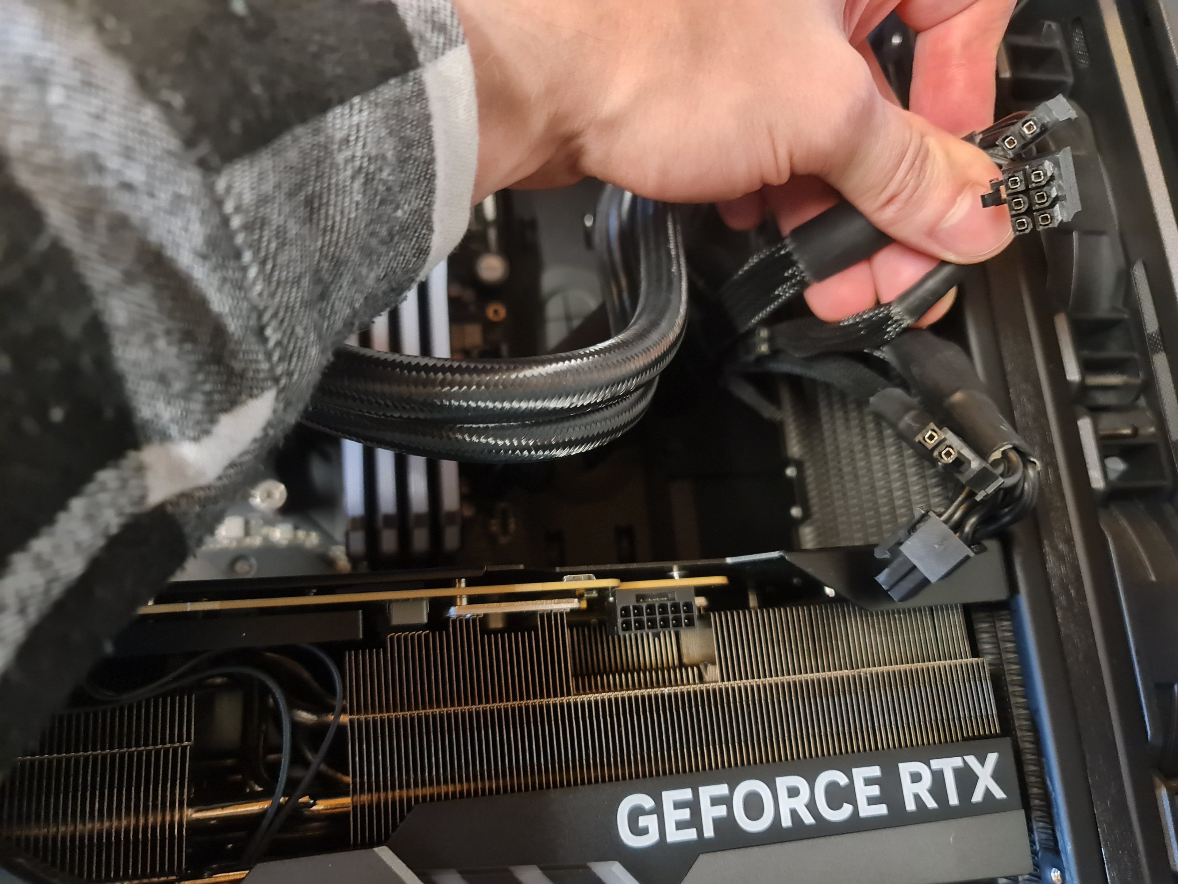

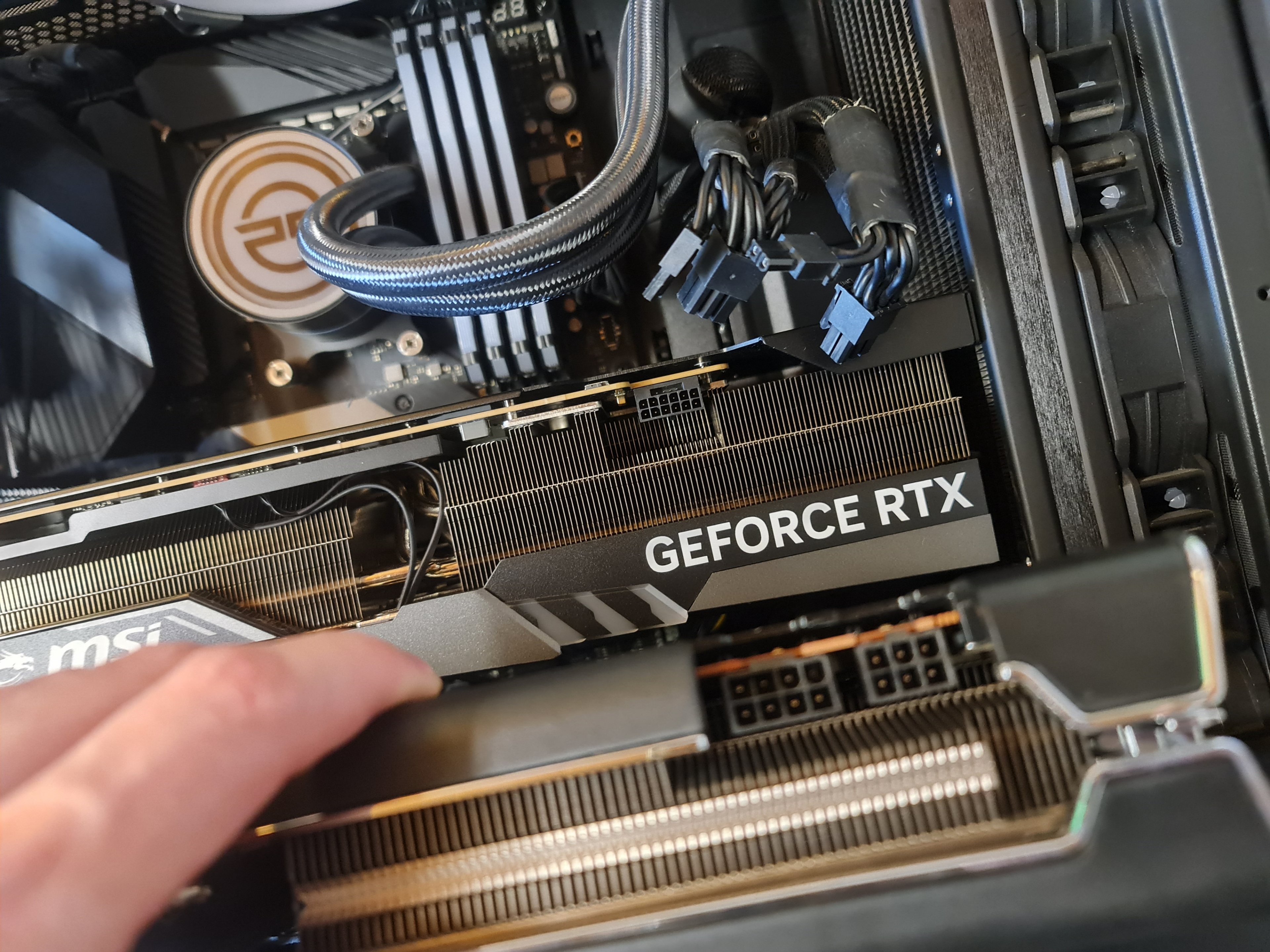

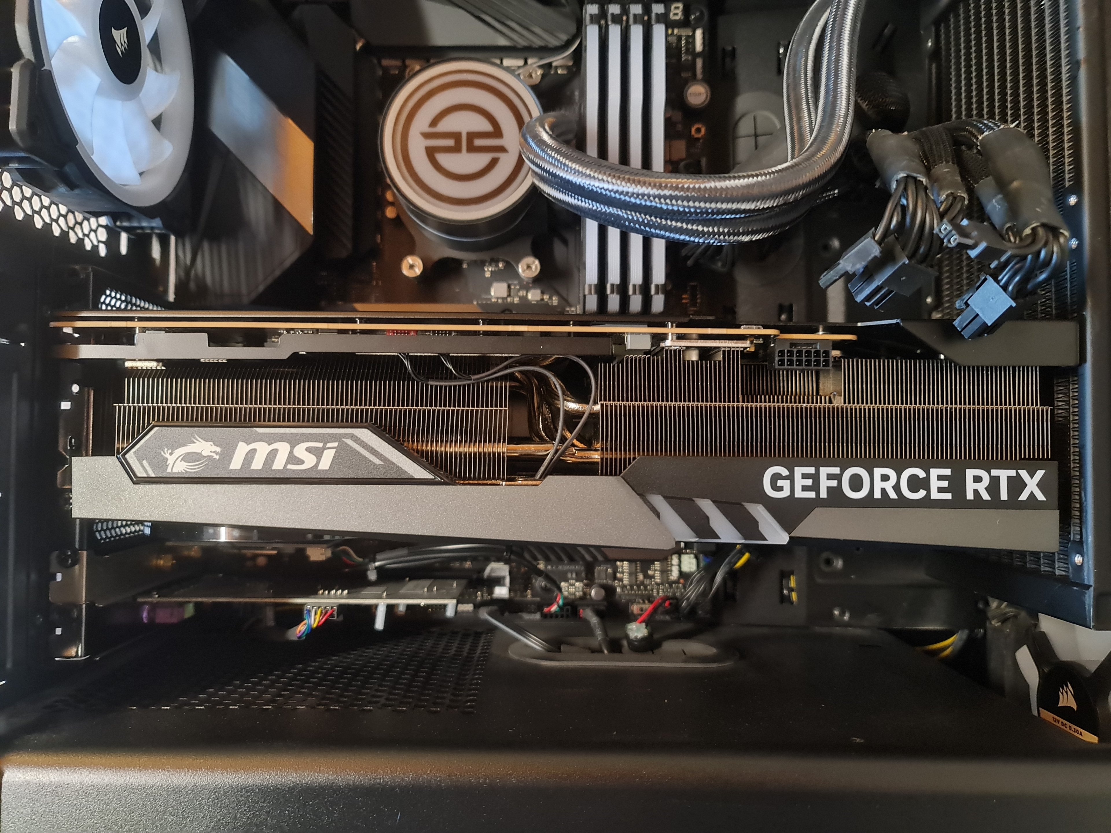

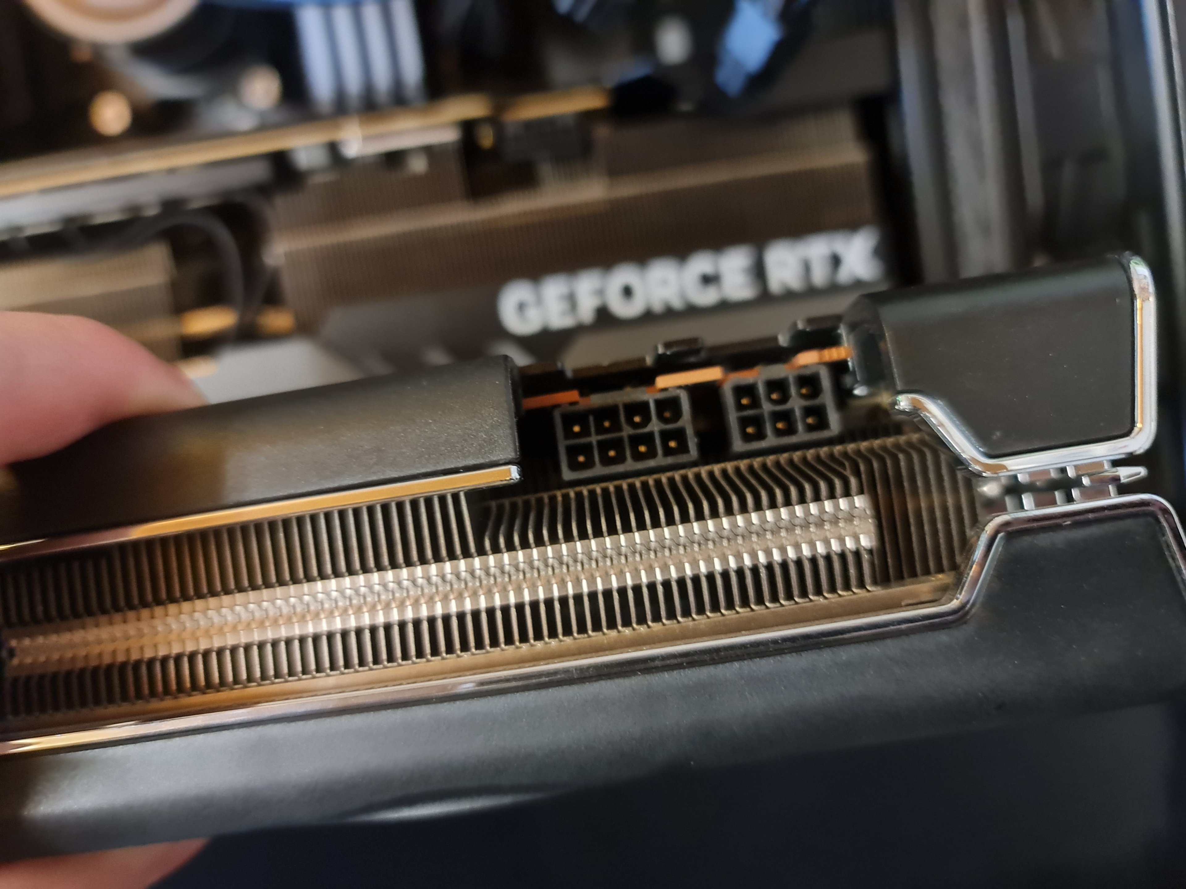

Hallo an Alle ,
ich habe mir eine RTX 4090 bestellt , die heute auch gekommen ist.
Hatte aktuell eine amd Radeon RX 5700 XT drin.
Welche ich entnommen habe und die RTX 4090 eingesetzt habe.
So weit so gut . ABER :
Ich wollte die Stecker - Den Stecker anschließen , aber die passen nicht. Zu groß :s
Und bei der Grafikkarte war sonst weiter nichts dabei.
Gibt es da einen Adapter oder muss man da ein anderes Kabel nehmen ?
Und wenn ja welches ? ( Hätte eigentlich gedacht , dass die pcie Anschlüsse alle gleich sind.
Hab neulich auch shcon mal ein Post hier gemacht und gefragt , ob die Karte mit meinem Rechner Kompatibel ist.
Da hieß es ja.
Wenn jemand mehr weiß wäre super.
Schicke mal Bilder von der RTX 4090 und meiner RX5700 XT mit.
Damit man die Stecker zum vergleich mal sieht.
Danke schon mal.

Der Adapter sollte der Karte beiliegen, zumindest wenn du sie neu gekauft hast. Der ist bei JEDER 40xx und 50xx dabei.
Welches NT hast du?

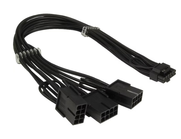

sieht ungefähr so aus
Reaktionen: MonoIith, DJMadMax und nutrix
