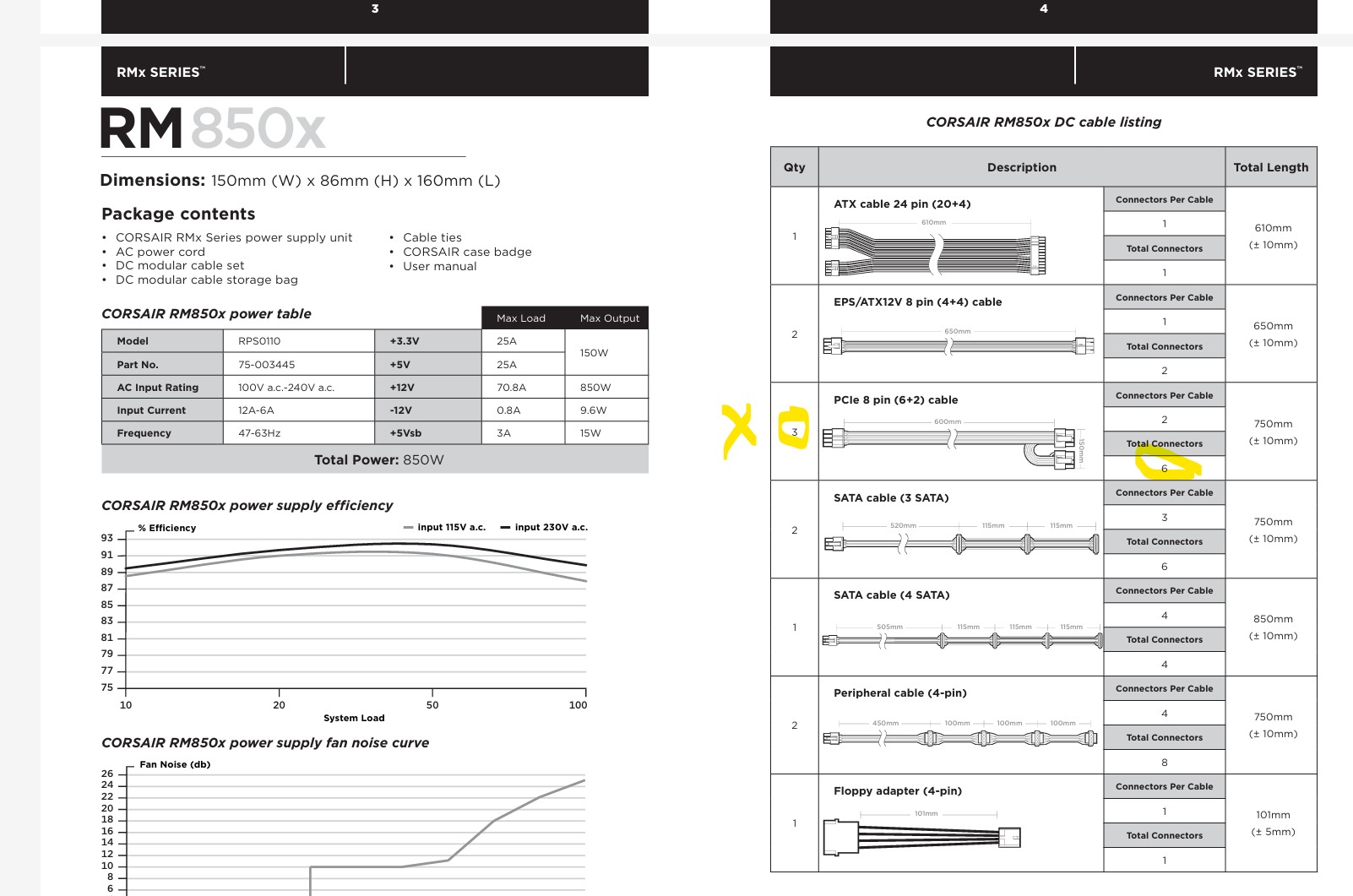

Das 850x hat 3x 6+2 pin, genügt also.

Die 4090 hat 4 Anschlüsse und das NT hat nur 2x PCIe. Never ever würde ich da mit 2 Y-Kabeln dran gehen.
Das Netzteil hat aber deutlich mehr Anschluss für PCIe - es liegen eben nur die zwei Y-Kabel bei. Heißt: Mit den entsprechenden Kabeln von Corsair geht das problemlos.
Reaktionen: EsdeathFNC
Also erstmal testen und gut is! Die Karte benötigt 450W,

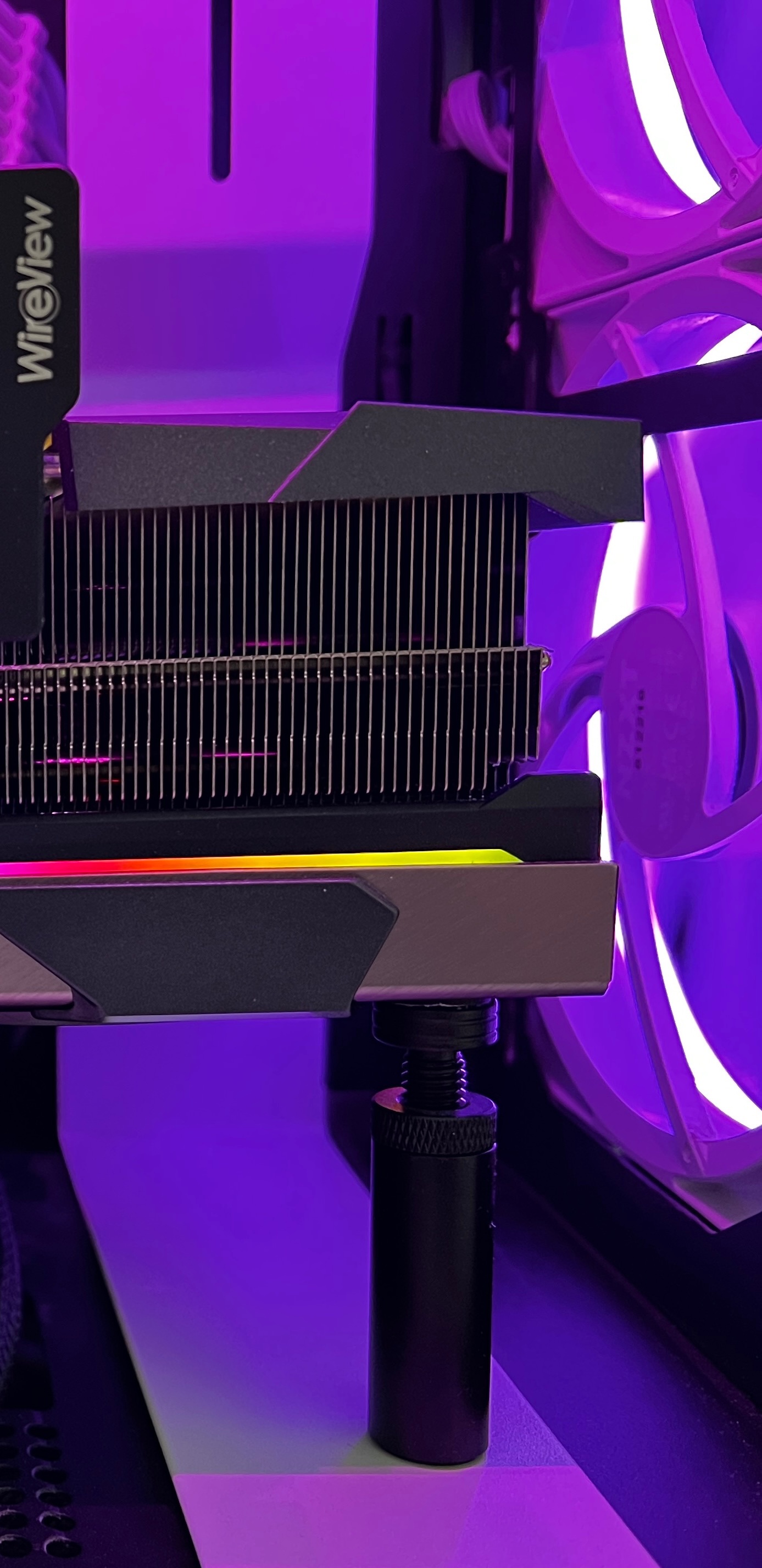

Und ne Stütze empfehle ich dir auch, die ist nämlich sackschwer und macht dir auf Dauer eventuell den PCI-SLOT kaputt.
Schlimmer, die macht sich selbst kaputt, weil die Platine dann einen Riss bekommen kann, oder durch die Spannung lösen sich die Lötkontakte der Ramchips. UNBEDINGT abstützen, die Karte.

Bei Amazon gibt es kleine Stützen. Die sind recht unauffällig

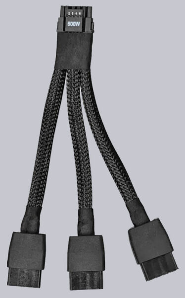

Das ist die Kabelpeitsche aus dem Lieferumfang der MSI Gaming X Trio 4090
Die ist im Lieferumfang (bei jeder MSI 4090) dabei @EsdeathFNC

Ja genau, hab auch schon mal ein Auspackvideo davon angeschaut. Und der fehlt bei mir. :/

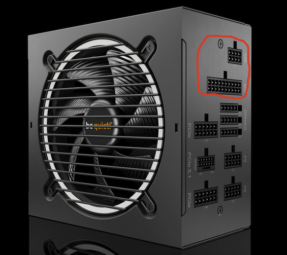

Wie gesagt, viel Kabel im Gehäuse, sieht scheisse aus und taugt nix.
Pure Power 12 kaufen, natives Kabel verwenden und gut ist.
Und drauf achten, das hier beide Anschlusskabel des ATX 12 Kabels drin stecken, wird gerne vergessen, sonst startet der Rechner nicht.
