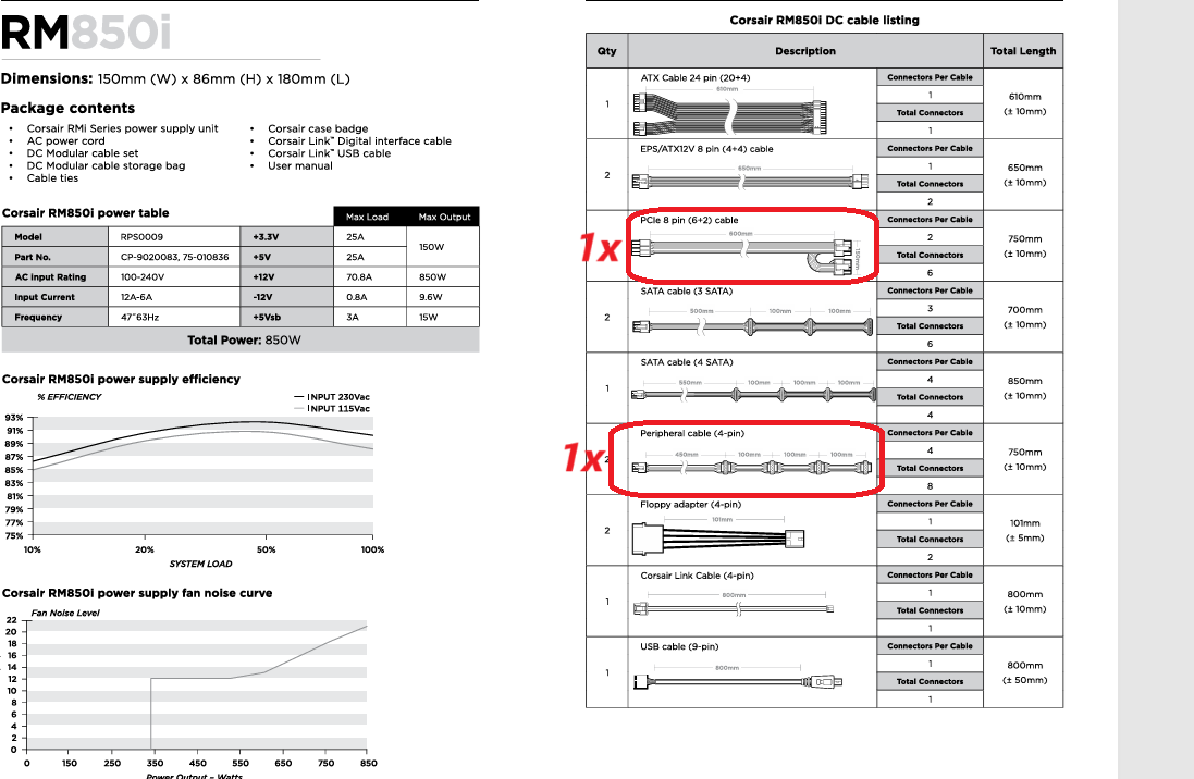

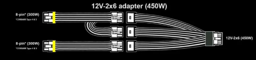

also mein netzteil ist Corsair rm850i
Eingebaut soll werden eine RTX 5080.
Beigeliefert sind nur die Kabel.
Schließ ich den mitgelieferten Adapter dann mit den jeweiligen im Bild von mir umkreisten an ?
( gerade gesehen der im bild von mir ist nur 4 pin reicht ja nicht )
2x 6+2 darf ich ja nicht anschließen?

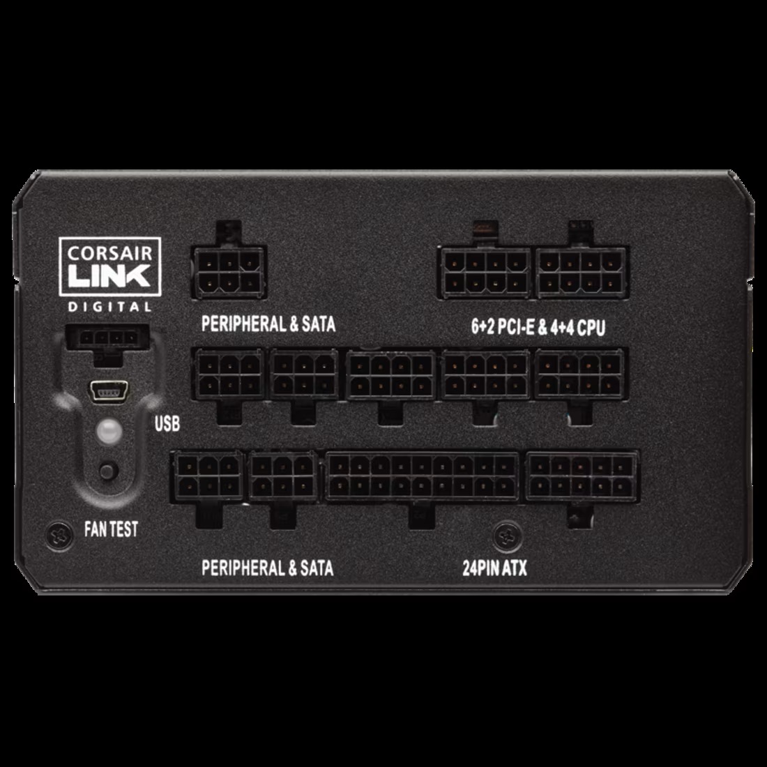

Hier mal die Anschlüsse am Netzteil selbst
FRAGE:
Muss das genau so sein und nicht anders?
Muss ich mich nur nen zusätzliches Kabel besorgen das nur 1x8 pin anschluss hat und nicht 2x8 pin ?
Also muss ich nen kabel besorgen oder?

Das Netzteil geht generell dafür. Musst halt schauen, was du am Ende komplett an Wattage hast. Ich würde dir raten ebenfalls ein separates Kabel von Corsair zu holen. Es ist einfach aufgeräumter und sicherer als diese ganzen Adapterkabel zu nutzen.

Sehe ich das richtig, dass ich alle drei 8pin PCI-E Anschlüsse an meinem Netzteil für die 5080 nutzen sollte?
Hier sind nur 2 Stränge (einer mit Y) abgebildet, ich würde sicherheitshalber 3 verschiedene nehmen.
FRAGE:
Das RM850i hat drei von den PCIe Kabelsträngen mit insgesamt 6 PCIe Steckern. Am besten nutzt du alle drei PCIe Kabelstränge.
@CruellaDE
Ja, das ist besser. Macht weniger Verluste, kleinere Spannungsdrops und entlastet auch etwas die Pins.
Oke danke.
Vielleicht noch die Frage ob man irgend nen Nachteil hat wenn man typ 4 kabel nutzt anstelle von typ 5 ( (welche bei meinem corsair nicht beiliegen nur typ 4 )
und wie sieht das mit übertakten einer 5080 aus ?
also bei mehr als 450 watt sind definitiv nicht drinne dann oder? ( nicht das ich die Karte unbedingt soweit peitschen will aber da sich die 5080 angeblich so gut übertakten lässt, wunder ich mich gerade ob man sich da selbst nen Limit schafft durch dieses mitgelieferte nvidia adapter kabel ) ?

therealcola schrieb:
Oke danke.
Die größere Nummer hat nicht wirklich was damit zu tun, dass es bessere Kabel wären. Das dient nur der Unterscheidung, weil Typ 4 und 5 nicht miteinander kompatibel ist.
Typ 5 sind kleinere Stecker (Molex Microfit), ähnlich wie der 12V-2x6. Hat z.B. das Corsair Shift.
Reaktionen: NMA, Jan und therealcola
