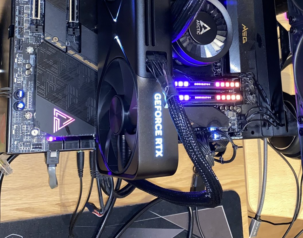

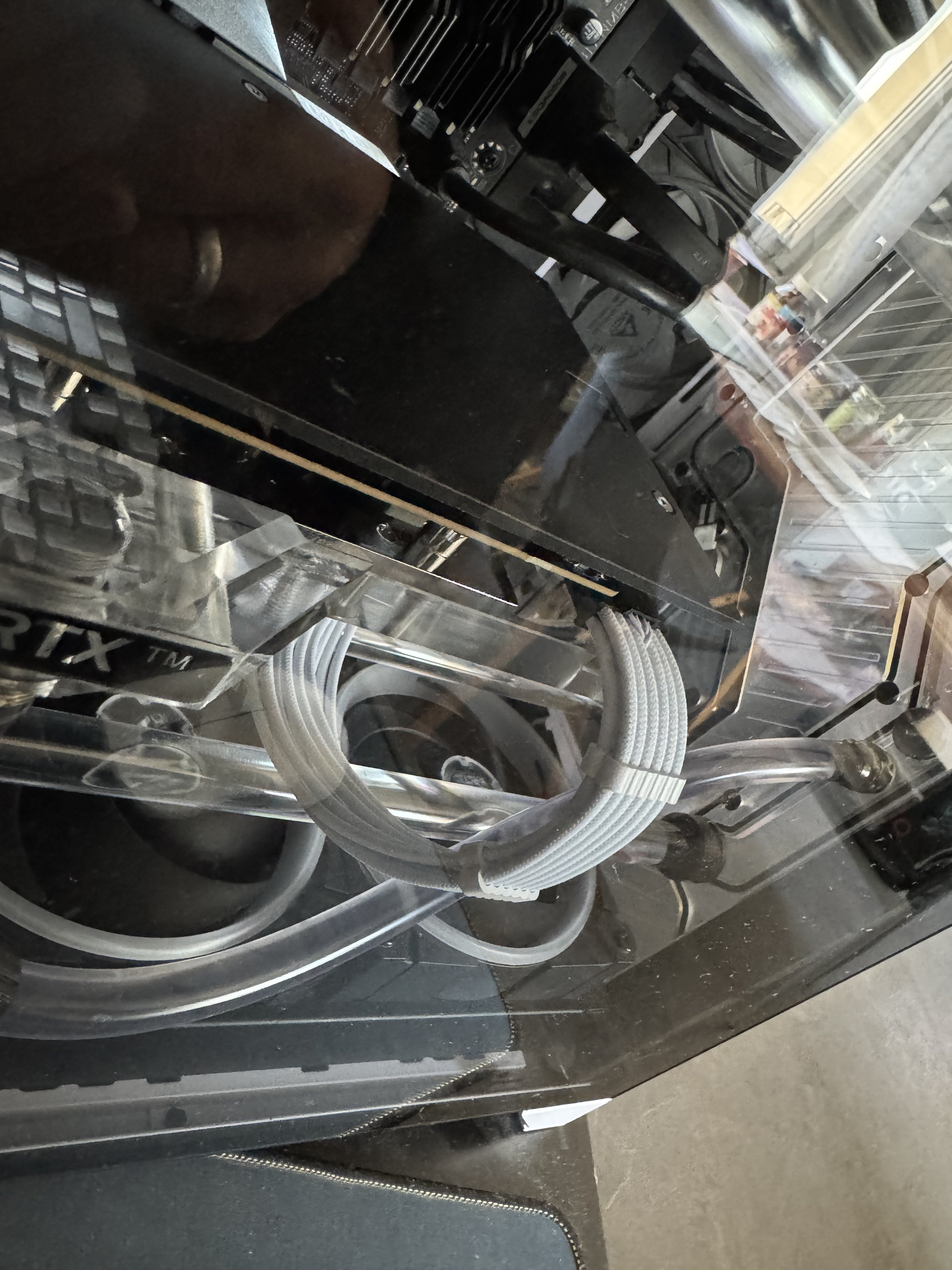

Wenn das problematisch wäre, dann hätte wohl jedes Gehäuse ein Problem. Sieht bei mir nicht anders aus.^Dodo.bW schrieb:Was meint ihr, ist das noch im Rahmen? Anhang anzeigen 1577569

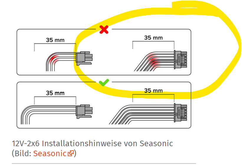

Und nun erkläre uns doch bitte mal, wie das mit der Nvidia Karte funktionieren soll, die angeblich dem Problem entgegen wirkt? Wie legst du bei der FE mit der vermurksten Buchse das Kabel so, dass es nicht wie in markierten Bild gebogen werden muss?
So wie bei Igor, wäre es der einzig richtige Weg. Da möchte ich mal sehen wie viele das genau so machen werden und ein fettes Kabel um den ganzen Rahmen herumrollen.
Mit der Founders Edition begegnet Nvidia dem Problem, indem der Stecker hochkant und diagonal nach außen montiert ist.

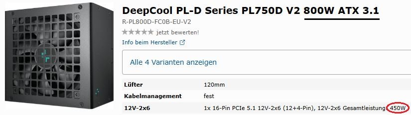

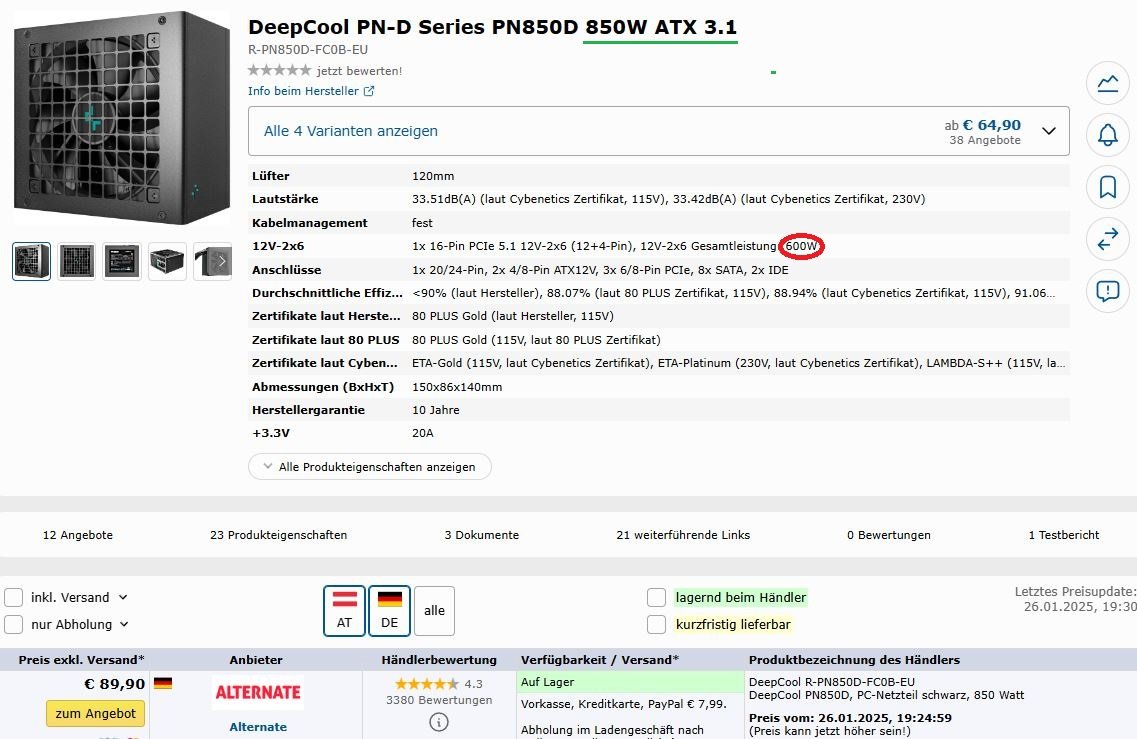

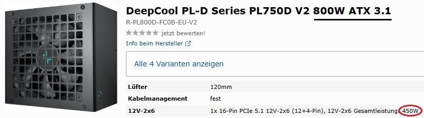

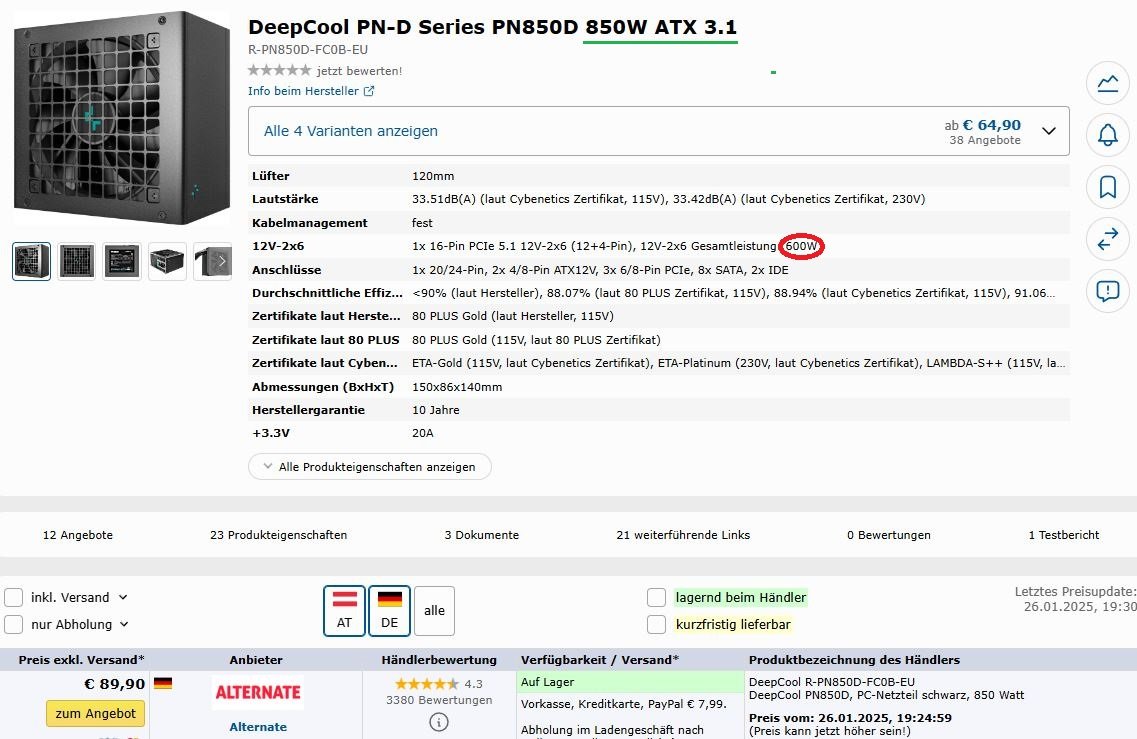

1+, ... bin mal gespannt auf NT-tests, mit RTX 5090+9800x3D, was dann gerade noch reicht(x)Rickmer schrieb:Es wäre erwähnenswert, dass die 12ms von ATX 3.1 ein Downgrade sind gegenüber den 17ms die ATX 3.0 (und ATX 2.x) vorsehen.
(1000W+ NT´s wären ja nur mit ineffezienten älteren Intels erf.)
(x) gibts tatsächlich Modelle, wo ein ATX 3.0 stabiler bleibt
Jo, genau 800W wird bei manchen NT´s nicht für die 600W am 12+4pin reichen/garantiert.Rickmer schrieb:800W+ -> erst ab dieser Größenordnung kann man davon ausgehen, dass volle 600W unterstützt werden
Erst ab 850W gibts die Garantie.
z.Bsp. siehe Anhang
(schön, das bei geizhals der Wert mit genannt wird)
