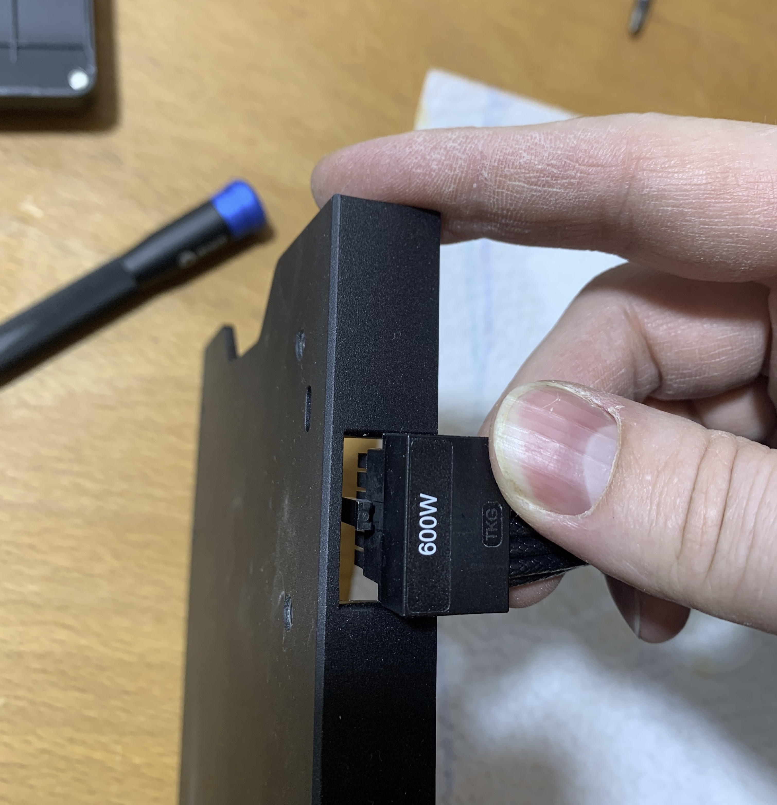

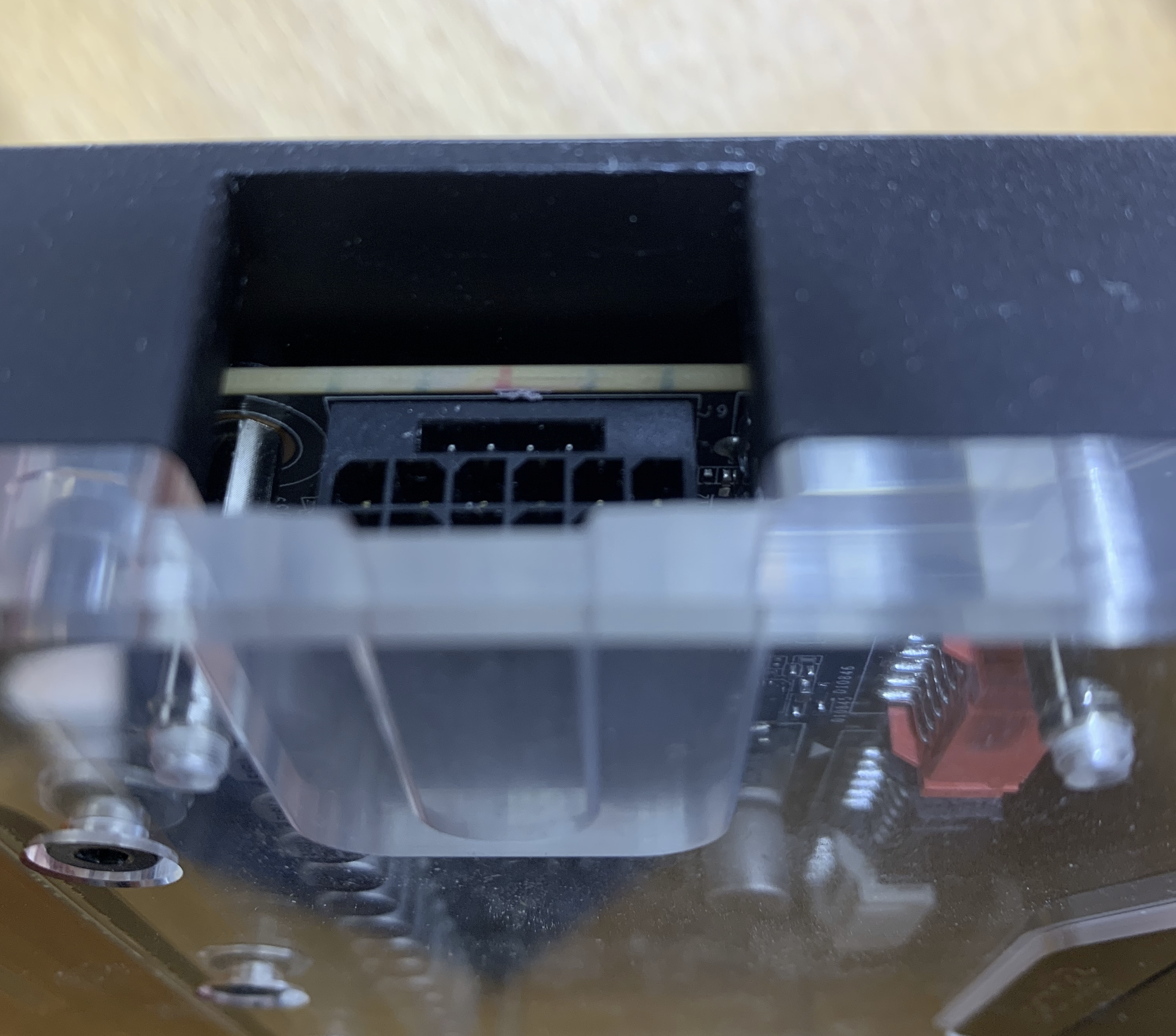

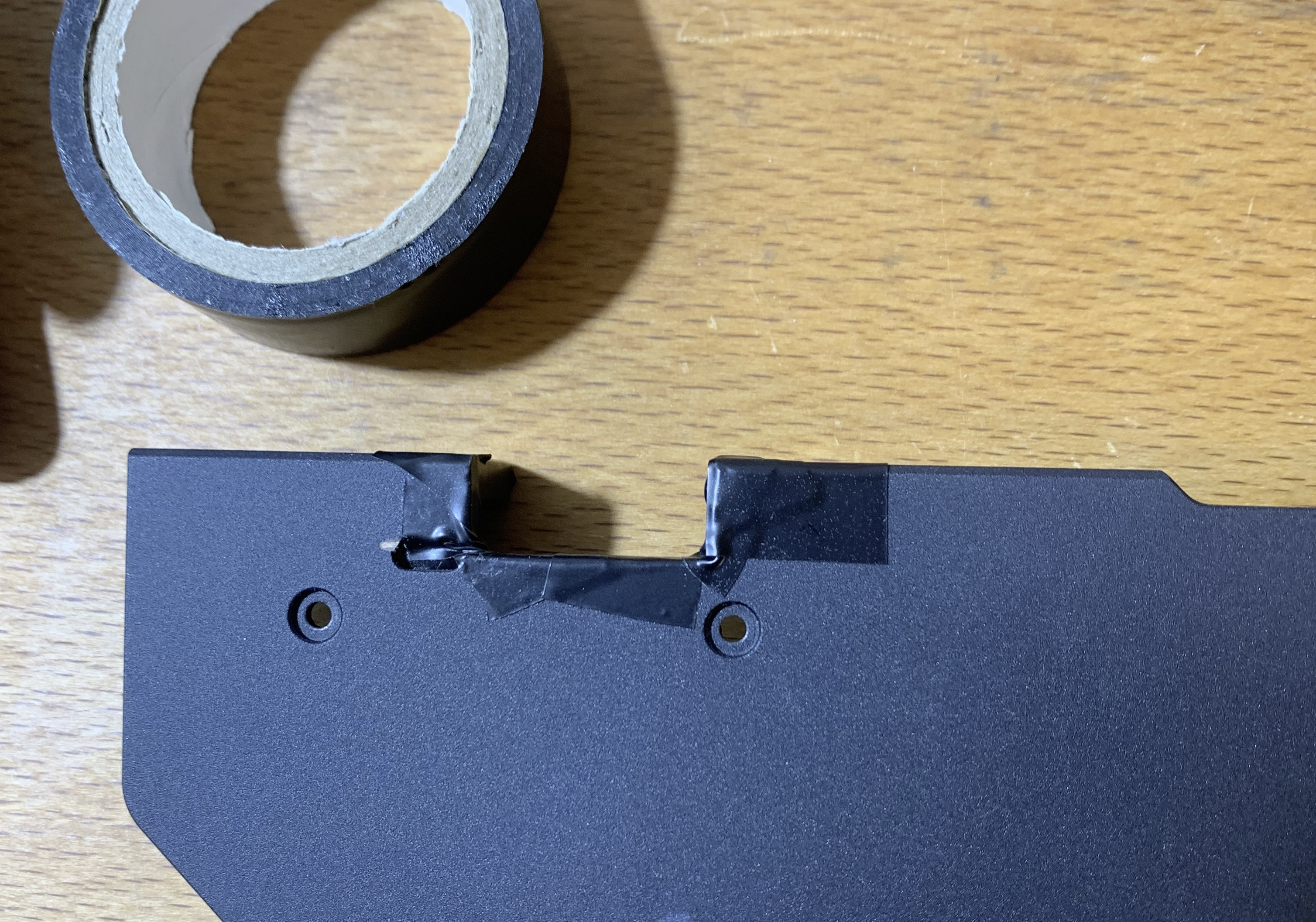

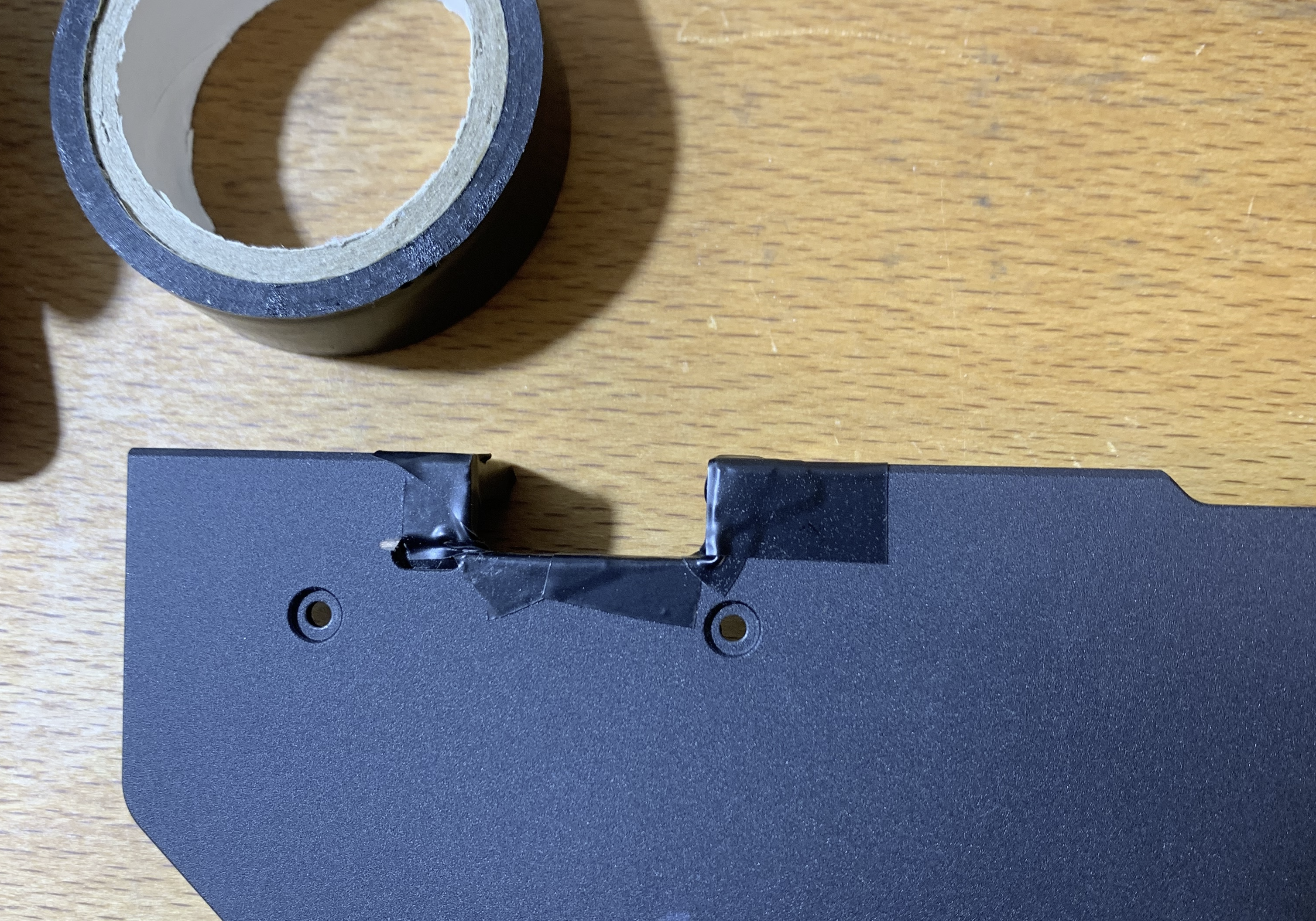

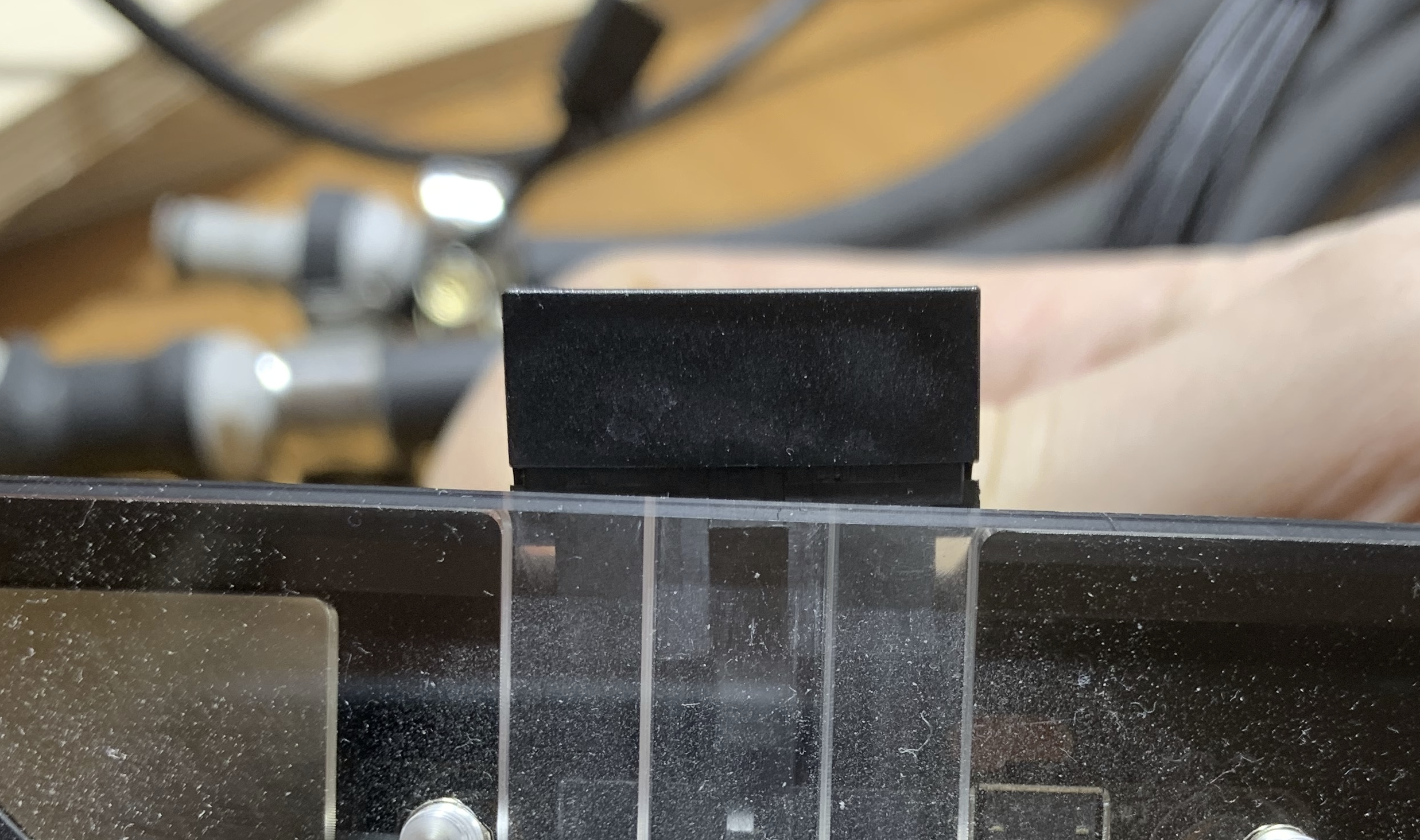

Winkelstecker sind nicht zu allen Modellvarianten kompatibel

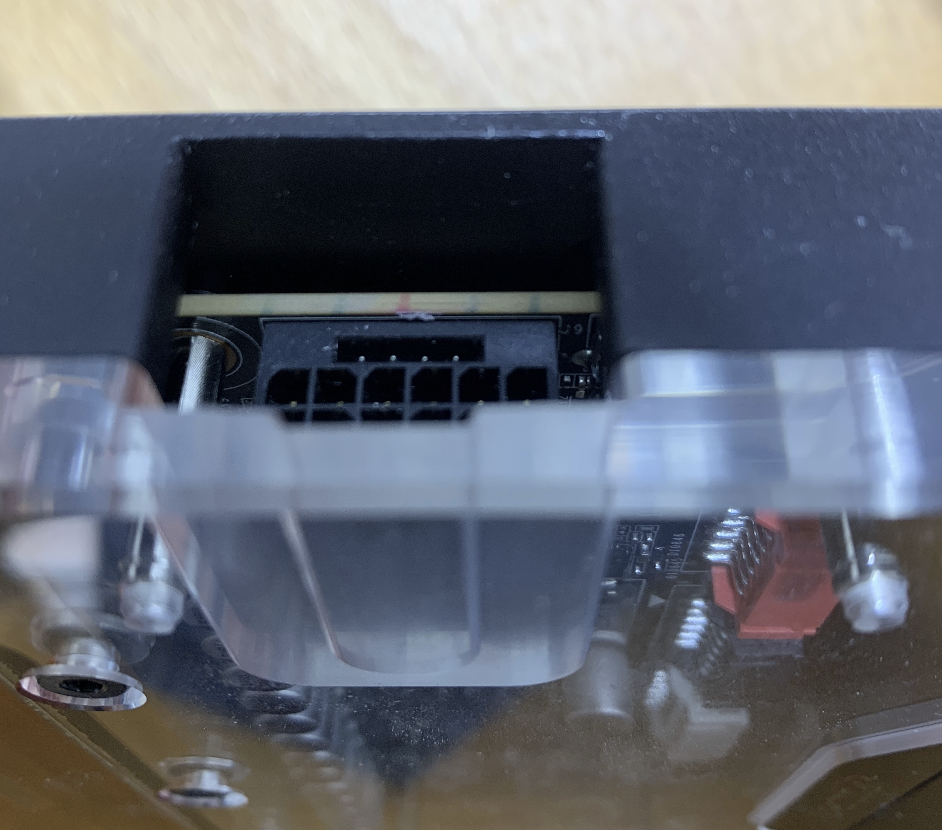

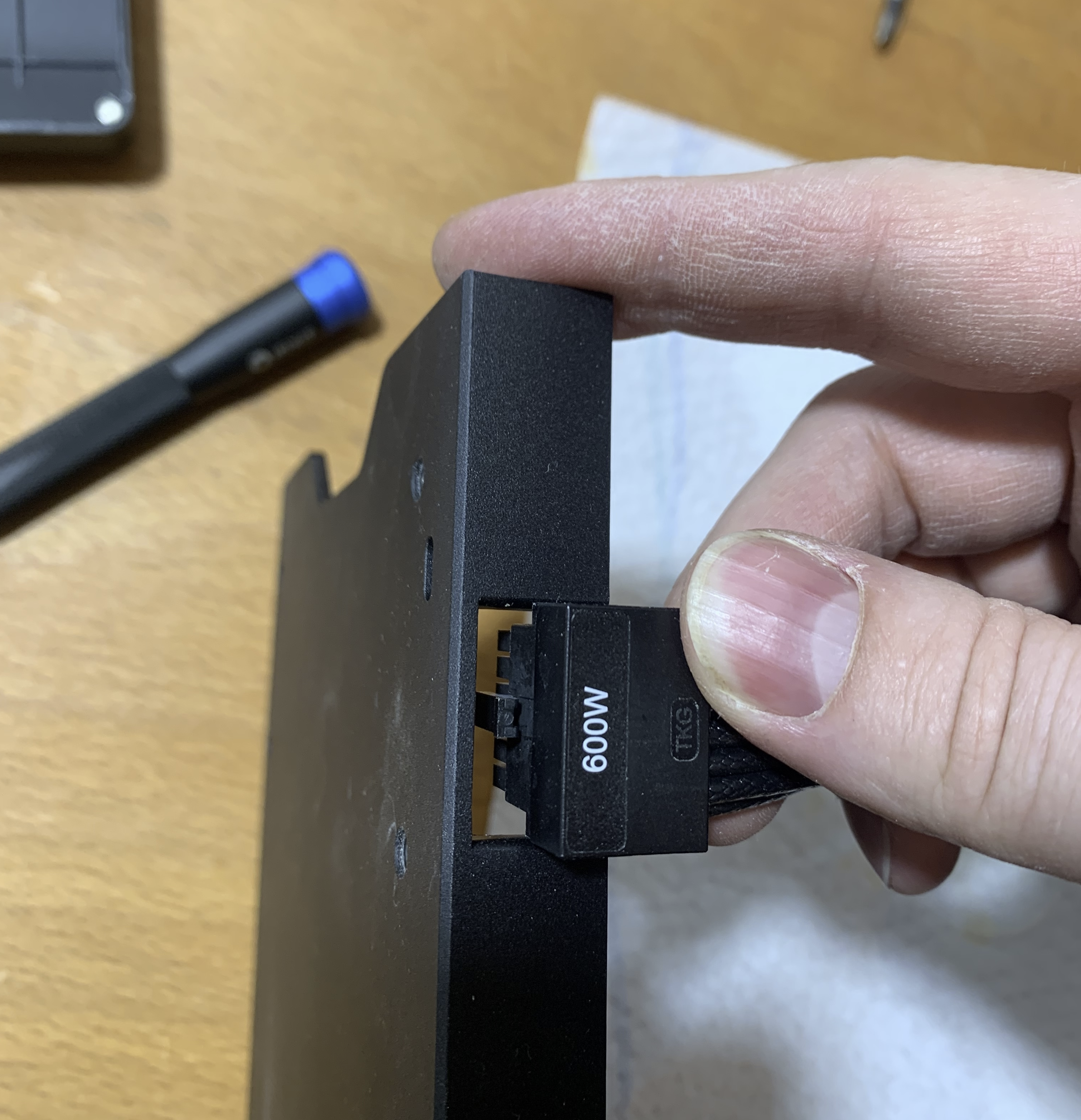

Kann ich bestätigen... ich musst die Backplate meines Wasserblock modifizieren damit der Winkelstecker passt.
1738392439899.png1738392453964.png1738392482576.png1738392495733.png1738392505630.png
Wie auf den Bildern zu sehen - ich musst die Öffnung 2-3mm weiten und eine Vertiefung rein schneiden damit der Winkelstecker passt.
Den Arretierclip vom Stecker kann ich auch nur mit Zuhilfename eines flachen Schraubendreher lösen.
