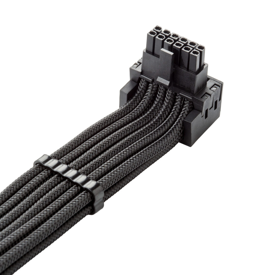

Die gemessene Temperatur von 80°C am Adapter, ist bedenklich!
Auf lange Dauer sicherlich. Cable Mod ist ja schon lange bekannt dafür. Warum nimmst du keinen anderen Adapter?
Ja, werde mir das gewinkelte Kabel kaufen, nach dem ich die Werte gesehen hab.
Reaktionen: Quidproquo77

Schon mal daran gedacht es nicht das KABEL sein muss sondern WIEDER der Stecker? Du kannst im Video vom Bauer klar sehen das die Hitze zuerst nicht vorhanden ist dann direkt mit Start des Spiels beim STECKER beginnt und sich dann davon ausbreitet. Und genau hier ist das Problem Buchse & Stecker sind ja genormt und werden von einem Zulieferer gebaut. Was ja bei der 4090 Thematik schon bekannt wurde.
Die einzige Änderung die der Hersteller des Kabels vornehmen kann wäre zu dünnes Kabel zu verwenden um Kosten zu sparen oder kein reines 99,9% Kupfer Kabel. Und genau das ist wiederum nicht der Fall da sogar AWG 16 von dem Hersteller des Kurzen, Alternativen Kabels das Abgefackelt ist verwendet wurde. Es war also sogar hochwertiger was das Kabel angeht! Das hat Roman Analysiert es ist reines Kupferkabel.
Das Corsair eigene Kabel hat dagegen "nur" AWG 18 laut Roman! (Merke AWG Zahl größer = Kabelquerschnitt DÜNNER!) Wenn du nun Googelst dann findest recht schnell heraus das AWG 18er 9,5 Ampere und AWG 16er 13 Ampere MAX haben darf! Vorausgesetzt es wurde reines Kupfer verwendet! Alle anderen Kabel zb. günstigeres CCA also zu Deutsch Kupfer Kaschiertes (ummanteltes) Aluminium Kabel dementsprechend höheren Wiederstand haben = weniger Ampere vertragen.
Die Hitze entsteht im Video jedoch klar sichtbar IM Stecker also den PINS zum Netzteil und/oder dem Übergang wo das Kabel mit dem Pin Verlötet ist im Stecker und breitet sich dann davon in das Kabel selbst aus.
Für mich ist das nun ein neues Problem , das nun aufgrund der gegenüber der 4090 zu 5090 weiter erhöhten Stromaufnahme entsteht. Nämlich die Fehlertoleranz oder besser gesagt in dem Fall nicht Fehler wie man es sonnst versteht. Denn die Verbindung Zwischen Pins & Kabel im Stecker ist ja da! Aber schon leichte Verunreinigungen wie sie in einer Serienproduktion beim Löten nun mal entstehen im Lötzinn und Abrieb an den Pins durch das raus / rein ziehen des Steckers erhöhen den Wiederstand soweit das sich der Strom den Weg , über die Adern (von den 6 Plus Polen) des gesamten Kabels sucht , mit dem geringsten Wiederstand. Und genau das ist da nun passiert.
Das ist aber weder "User Error" , noch Pfusch in der Herstellung , es ist schlicht das Ausnutzen der Spezifikation des Steckers bis zum Limit die keine Schwankungen bei Herstellung des gesamten Kabels oder verschleiß durch Nutzung mehr erlaubt weil so viel Strom drüber fließen muss.!
