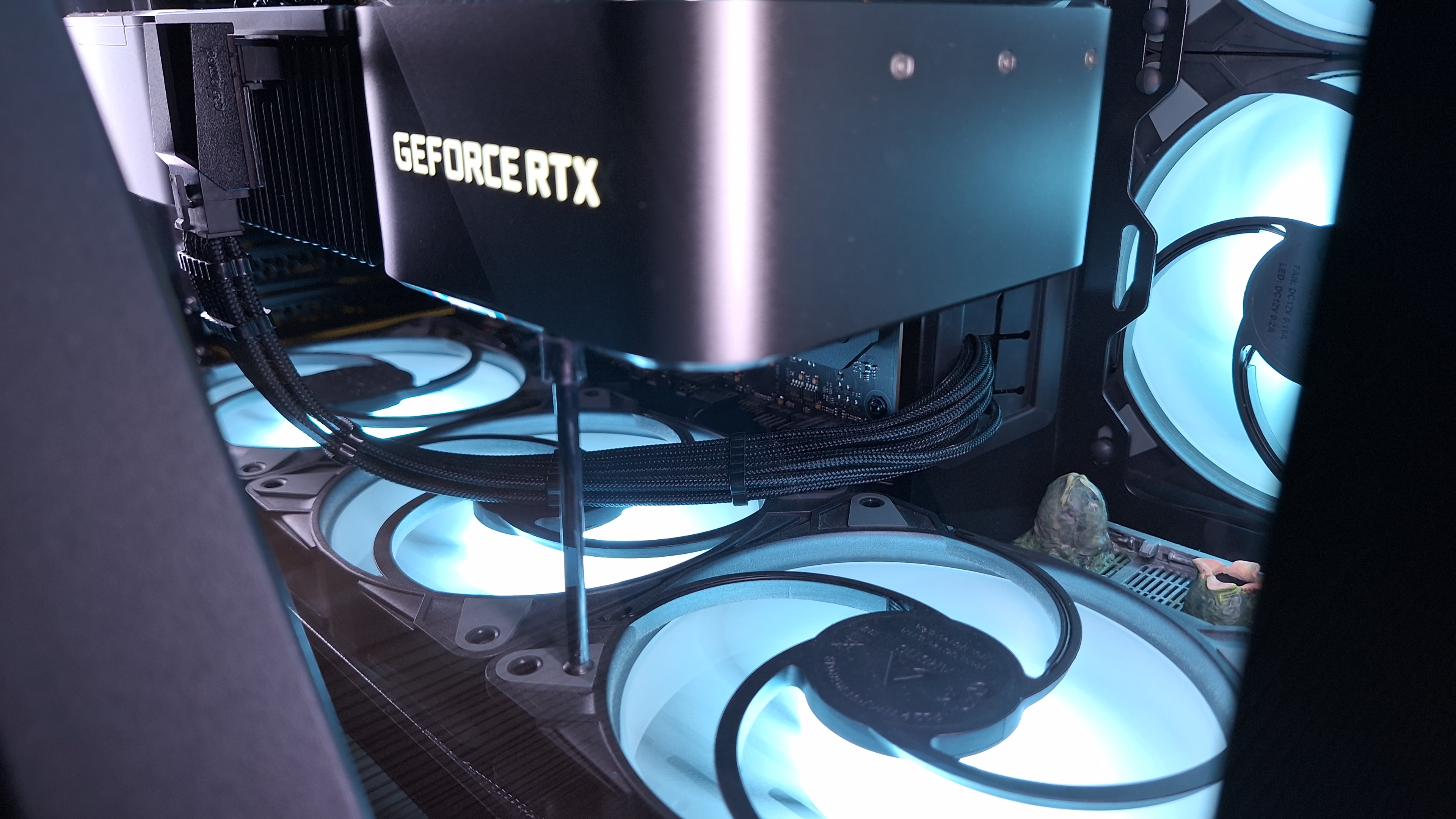

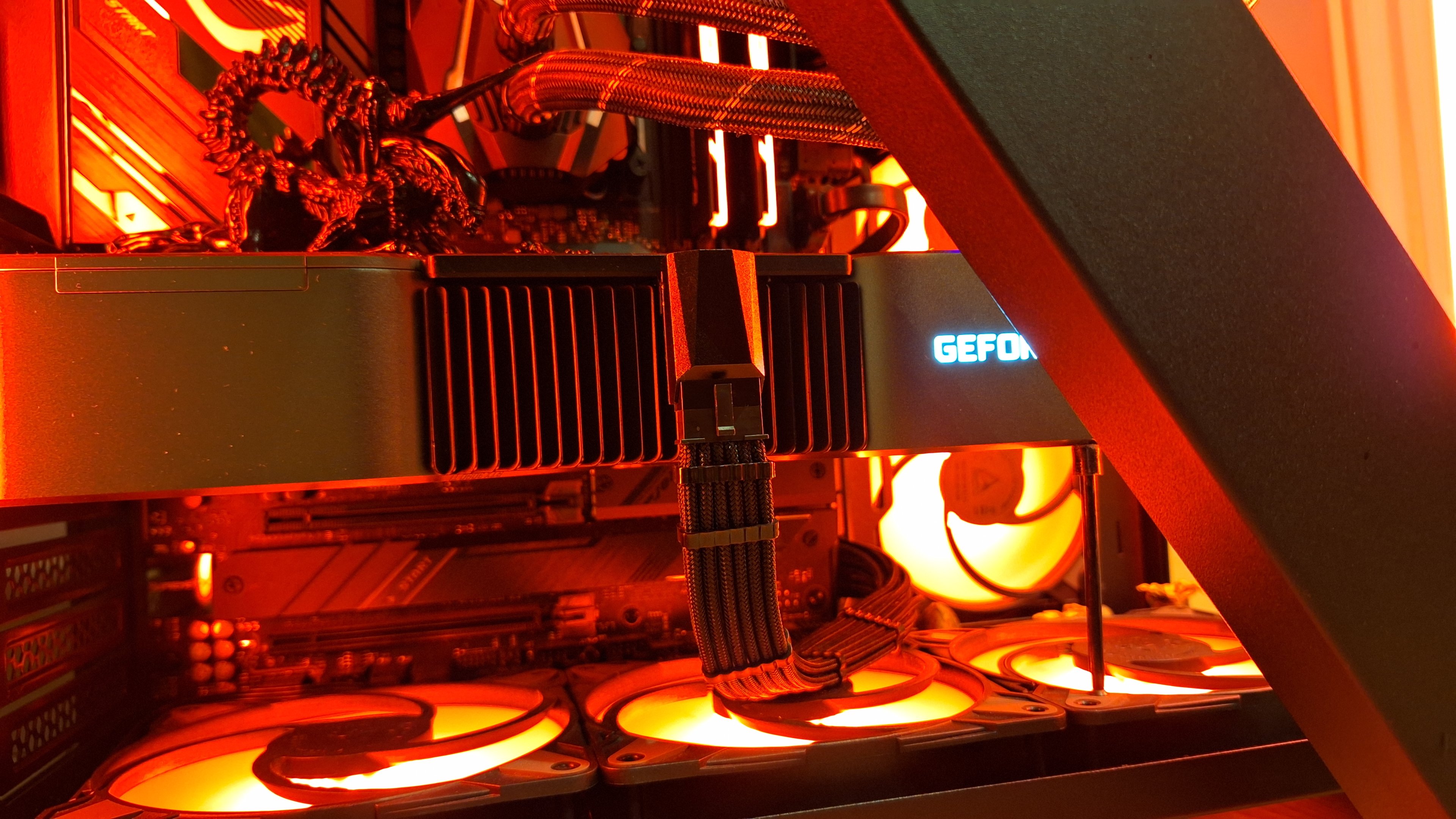

Hallo nochmal,
Regonaut schrieb:
Morgen könnte ich Wärmebilder nachreichen :stacheln: vom Kabel bzw. Stecker, PSU ect.
ganz schön aufgeheizt die Stimmung! :streiten:
Wie der CabelMod v1.1 90°C Adapter! 🔥

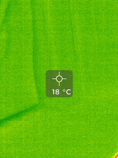

Habe mir die Wärmebildkamera:
Seek Thermalkamera Reveal PRO FASTFRAME RQ EAAX ausgeliehen.
Im Komplett geöffneten Gehäuse erreicht der Adapter 80°C 🔥
Das Kabel nur 41°C
Die Raumtemperatur beträgt 18°C
Mir ist bewusst, das es keinen direkten Zusammenhang zwischen Kabel, Hitze und Übergangswiderstände bei der 5090 FE herstellt!
Die 3090Ti FE hat 2 Sense Pins auf 3Lines
Am Netzteil (ROG THOR 1200P2) werden 41°C erreicht das Kabel ist (nur) Handwarm.
Zur Einordnung, das CabelMod Kabel 3x8 auf 12VHPWR mit CabelMod v1.1 90° Adapter:
Ansicht von links :alien_alt:
Ansicht von rechts 🪺
HWINFO
Die gemessene Temperatur von 80°C am Adapter, ist bedenklich!
Diese Konfiguration Kabel/Adapter/PSU läuft seit 2023 ohne Probleme trotz offensichtlich zu hohen Temperaturen direkt am Stecker /Anschluss
Frohes Spekulieren noch!
:stacheln:
