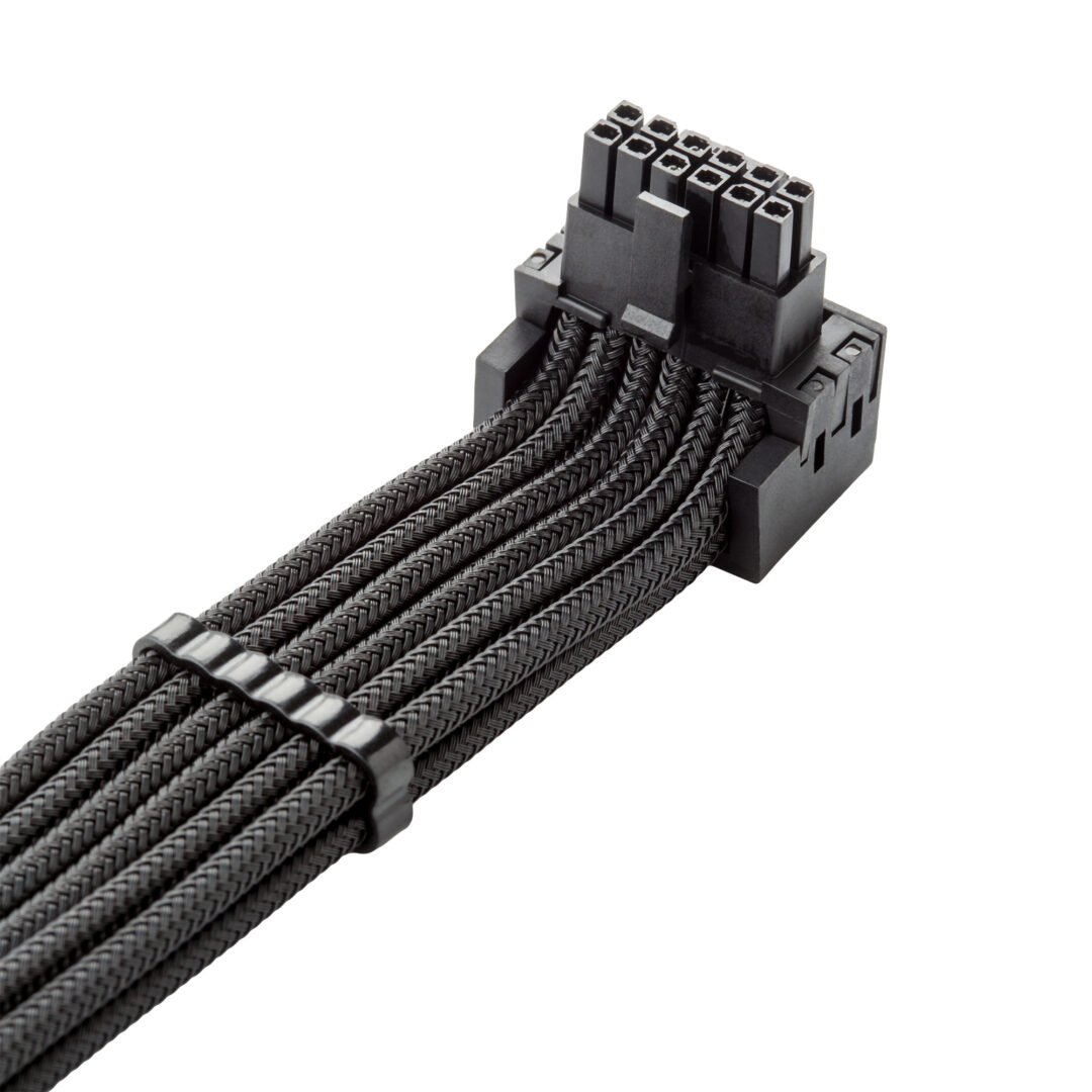

Sieht nach einer kompletten Fehlkonstruktion aus.Regonaut schrieb:Ja, werde mir das gewinkelte Kabel kaufen, nach dem ich die Werte gesehen hab.
1) Die Kabel werden durch diesen Plasteverbau lediglich unzulässig stark geknickt.
2) Dieser (unnötige) Plasteschlauch erhöht die Steifigkeit und dadurch die "Knickkräfte" auf die Kontakte und zusätzlich wird die Brandlast erhöht.
Würdest du bitte deine Erfahrungen mit dem Adapter dann berichten? Das würde mich sehr interessieren!
