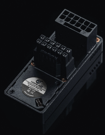

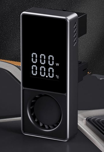

Vielleicht kommen gekühlte Kabel, wie im Autobereich, bald in den PC … :D.
Ne aber im Ernst, die sollen den Standard begraben und schnell für Ersatz sorgen.
Gekühlter Stecker? Bitte schön... ;)
Reaktionen: MaverickM
Wenn es nicht so traurig wäre... :D
goodnight schrieb:
Gekühlter Stecker?
Ich wollte es gerade posten. In anderen Zeiten hätte ich erst mal auf den Kalender geschaut, um mich zu vergewissern, dass heute nicht der 01.04. ist, aber.. naja.. :D
Und als nächstes fängt dann wohl der Adapter oder sein eingebauter Mikrolüfter Feuer. Da war doch mal was mit CableMod 12VHPWR 90-Grad Adaptern, wenn ich mich nicht irre...
Paul hat den Stecker/Adapter in seinem WE-Update erwähnt:
Immerhin würde der dann ja ein eventuelles Spulenfiepen übertönen. :D
Reaktionen: Quidproquo77 und catch 22

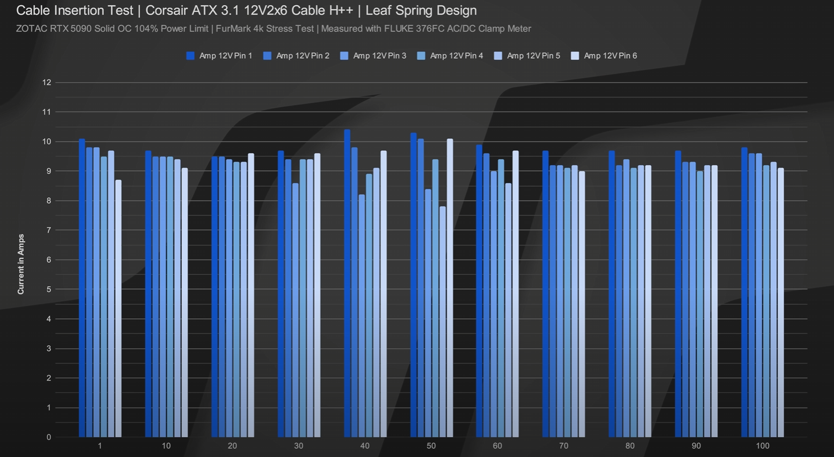

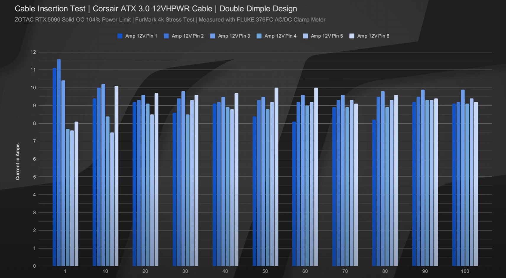

Sephiroth0 schrieb:
Das erste vernünftige Video. Wow.
Er schafft es einfach nicht diese ungleichmäßige Last zu erzeugen.
Bei dem Kabel von der8auer müssen mehrere Pins fast vollständig die Arbeit eingestellt haben, damit mehr als 20 Ampere über einen Pin fließen. Jetzt ist nach wie vor die Frage wie das möglich ist und warum niemand das nachstellen kann, auch nicht mit OC Karten inkl. erhöhtem Powerlimit.
Unten links quasi das schlechte Kabel von JayZTwoCents, was sich durch Wärme wieder besser kontaktiert und eine relativ gleichmäßige Auslastung pro Pin bietet.
Um dann wieder zu dem Video von der8auer zu springen, indem er eine Erklärung für das Schmelzen des Steckers, bzw. eine Überlast auf einem Pin parat hat und es den Bogen zur angeschafften defekten 5090 schließt. Wie wahrscheinlich ist es, dass gerade der8auer ein solches One in A Million-Kabel hat? Ich würde mal sagen 1:5000, 1:10 000 ungefähr in diesem Bereich. Möglich.
Technisch kann es solche Szenarien vielleicht geben, wo man diese unterschiedliche Lastverteilung über die Stromkabel haben könnte. Man achte auf die Formulierungen. Real hat es sie vielleicht gegeben, bei den Defekten, aber belegt ist daran noch gar nichts.
Vielleicht klärt er irgendwann auf, wie er es gemacht hat.
"Mein Fall vom letzten Video war dazu da um zu verdeutlichen, dass diese Fälle existieren können, die technisch gar nicht existieren dürften"
Also @der8auer wie hast du es gemacht? Im Prinzip implizierst du ja mehrfach in deinen Videos, dass es nur für Demonstrationszwecke war.
