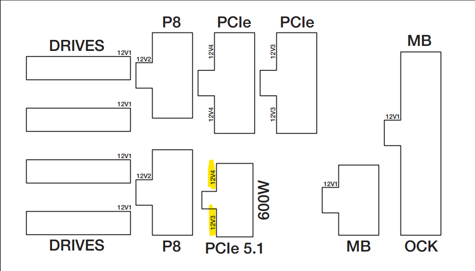

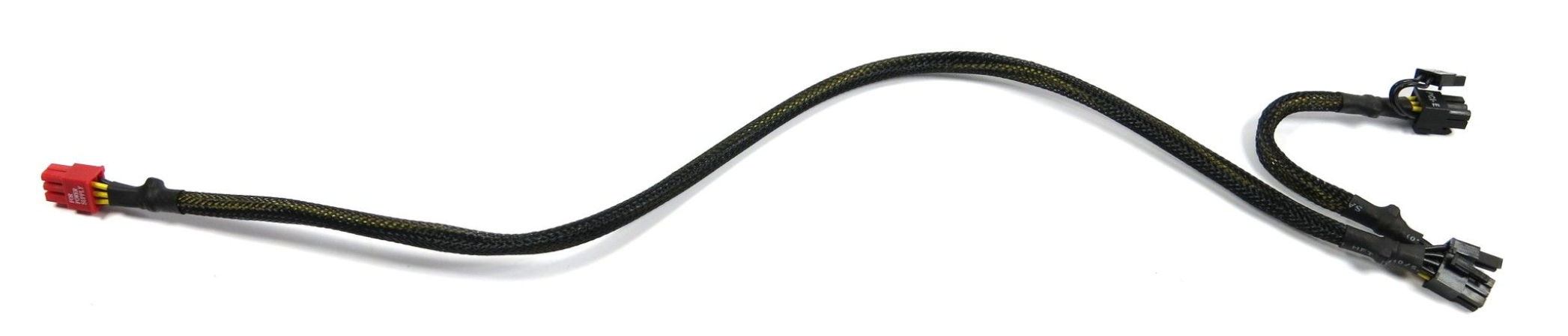

Welche Leitung denn und sind es nur 150W? Was ist mit einem solchen Kabel?mibbio schrieb:Diese 150W kann zur Not auch eine einzelne Leitung übertragen
Verbieten? Ignorieren? Einfach davon ausgehen, die Menschen werden schon nicht so "dumm" sein solche Kabel zu nutzen? Da können wir doch eigentlich wieder froh sein, dass dieser Zirkus mit 12V-2x6 endlich vorbei ist.
Fakt ist, deine Aussage mag richtig sein, in einer perfekten Welt in der alle einzelne 16AWG 8-Pin Kabel zur GPU nutzen. Realität ist, bei so gut wie keinem Netzteil liegen solche bei.
Die Spezifikation erlaubt das, das heißt aber nicht, dass es in diesem Fall gute Idee ist. Ich versteh auch nicht wirklich was für einen gigantischen Aufwand du dir da vorstellst? Einfach ordentliche Arbeit machen?xexex schrieb:Was genau so in der Spezifikation vorgesehen ist.
Ich verstehe ehrlich gesagt deine Aufregung nicht. Du kannst doch gerne der Meinung sein, dass das alles ganz toll ist. Andere sinds halt nicht.

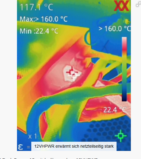

https://www.pcgameshardware.de/Gefo...ews/Stromkabel-mit-mehr-als-150-Grad-1467779/
Edit: Achso, und das war ne wassergekühlte Karte, die ja nicht soviel Eigenwärme in die Stromleitungen rückstrahlt.
https://www.hardwareluxx.de/index.p...ken-und-fehlgeschlagenen-lösungsansätzen.html
An dieser Stele aber eher irrelevant, denn die Aufnahme wurde an der Netzteilseite erstellt.qiller schrieb:Achso, und das war ne wassergekühlte Karte, die ja nicht soviel Eigenwärme in die Stromleitungen rückstrahlt.
