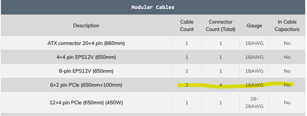

Inwiefern ist das der Fall? Die alten 8-Pin Stecker und vor allem die Kabel waren eine noch höhere Gefahr, weil hier sogar AWG20 Leitungen, Y-Kabel und seltsame Adapterkonstrukte an der Tagesordnung waren. Erzähle mir mal bitte inwiefern dieses Kabel, was einem aktuellen Netzteil beiliegt irgendwie "sicherer" sein sollte?
Das 6+2 Pin Kabel ist in 18AWG ausgeführt, daran hängen zwei Stecker, ergibt drei stromführende Leitungen für 300W. Bei dem 12V-2x6 Kabel gibt es sechs stromführende Leitungen, die Vorschrift sie in 16AWG auszuführen und maximal 600W.

Das würde alles schon 10x erklärt.
Man braucht also eine Behauptung nur 10 mal wiederholen, schon gilt sie als Fakt obwohl sie vollkommen falsch ist? Danke fürs Gespräch...
Nicht das wir uns falsch verstehen! Potentiell mit vier einzelnen 16AWG 8-Pin Kabeln, wäre eine Stromversorgung etwas "sicherer", nur liefert sowas kein Netzteilhersteller mit und wie praktikabel das wäre, kannst du ja selbst überlegen. Deine Behauptung Nvidia hätte was "unsicheres" verbaut, ist hingegen völlig falsch, denn der aktuelle Standard ist keinesfalls weniger sicher, als das was bis dato auf dem Markt war.
Nur weil du den Unterschied zwischen Kabel und Stecker nicht verstehst hilft das jetzt nicht
Die Steckverbindung an sich ist das Problem, nicht wie dick die Kabel sind welche an den Pins dran hängen.
Und die sind eben pro Stück nicht dafür ausgelegt, deswegen schmelzen auch die Stecker und nicht die 16AWG Kabel
Edit PS: Der einzelne Pin beim 12pin Stecker trägt maximal 9,5-10,5 Ampere auf dauer je nach Hersteller, bei den 600 Watt 12V kommen 8,3 A pro Pin wenn sie gleichmäßig verteilt sind.
Nachdem man aber eine ungleiche Verteilung festgestellt hat, wo einzelne Pins über den erlaubten liegen (und 11A sind da auf dauer eben schon zu viel) ist das ein Grund warum die Stecker Schmelzen
Da kannst ein Starkstromkabel hinten dran hängen wird das nichts daran ändern das der Pin das nicht schafft.
Beim 8 Pin Stecker schafft der einzelne Pin max 24A (ist ja auch fast doppelt so groß) aber mit max 150 Watt kommen auf 1 Pin 4,2 A bei gleicher Verteilung und selbst wenn 2 andere Kabel ab sind maximal 12,5A.
