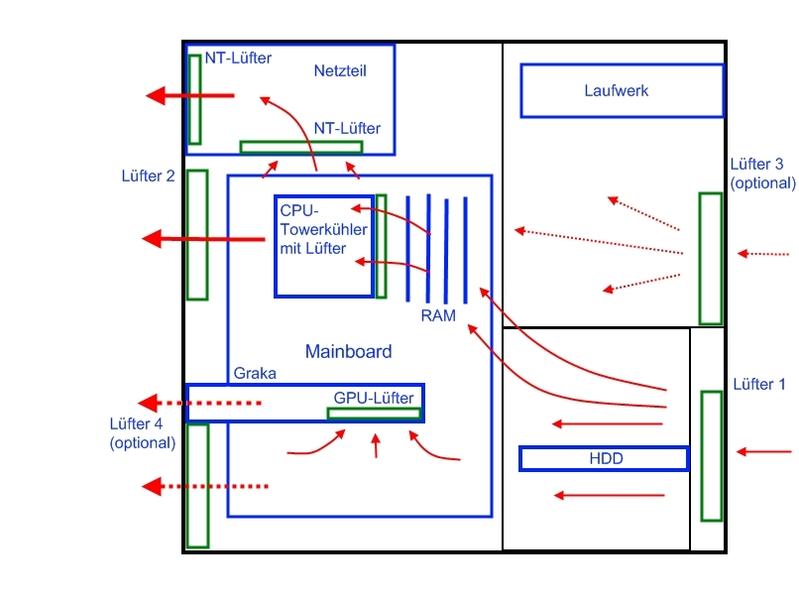

Eben alternative Vorschläge von mir. Ich würde das CM 690 II allen anderen Kandidaten vorziehen.
@freshprince2002
Ein seitliche Lüfter ist qautsch, stört doch nur d. Airflow. Sonst stimme ich dir aber ein. Selbstverständlich sind große Lüfter Front besser als kleine.
Quelle: Klick

EDIT: @ Bender Bieger. Das CM 690 hat sein Netzteil unten deswegen passt das mit deiner Zeichnung nciht ganz überein aber danke.

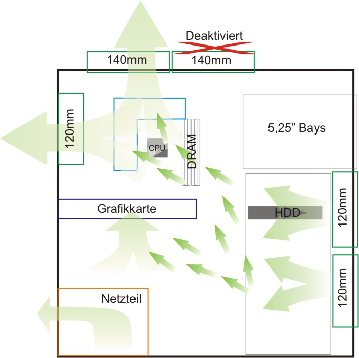

Ich habe den ELK Brocken und bei AM3 pustet der die Luft nach oben (der Einbau geht halt nicht anderst) und da sind in dem Fall Lüfter am Deckel sehr von vorteil.

habe ich garnicht gewusst das netzteile die Unten eingebaut werden direkt unten drunter eine Öffnung haben zum Luft ansaugen. Dachte die nehmen das von Oben.

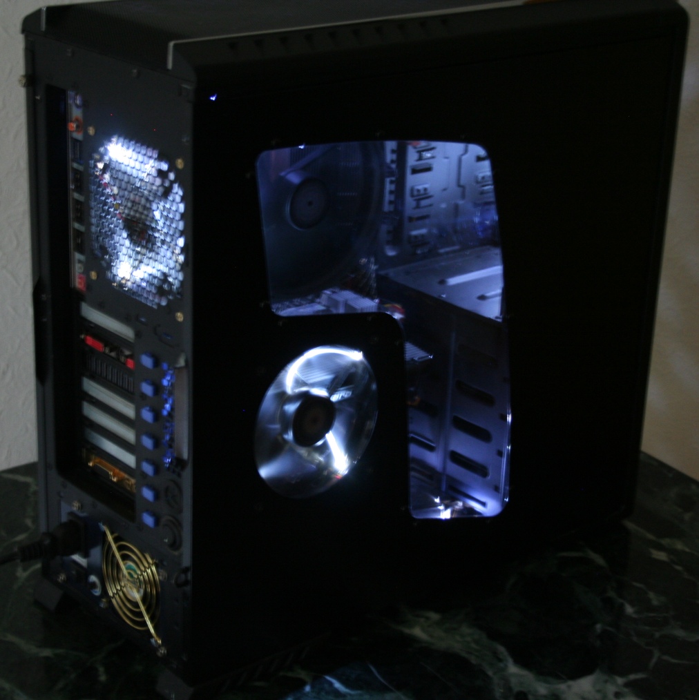

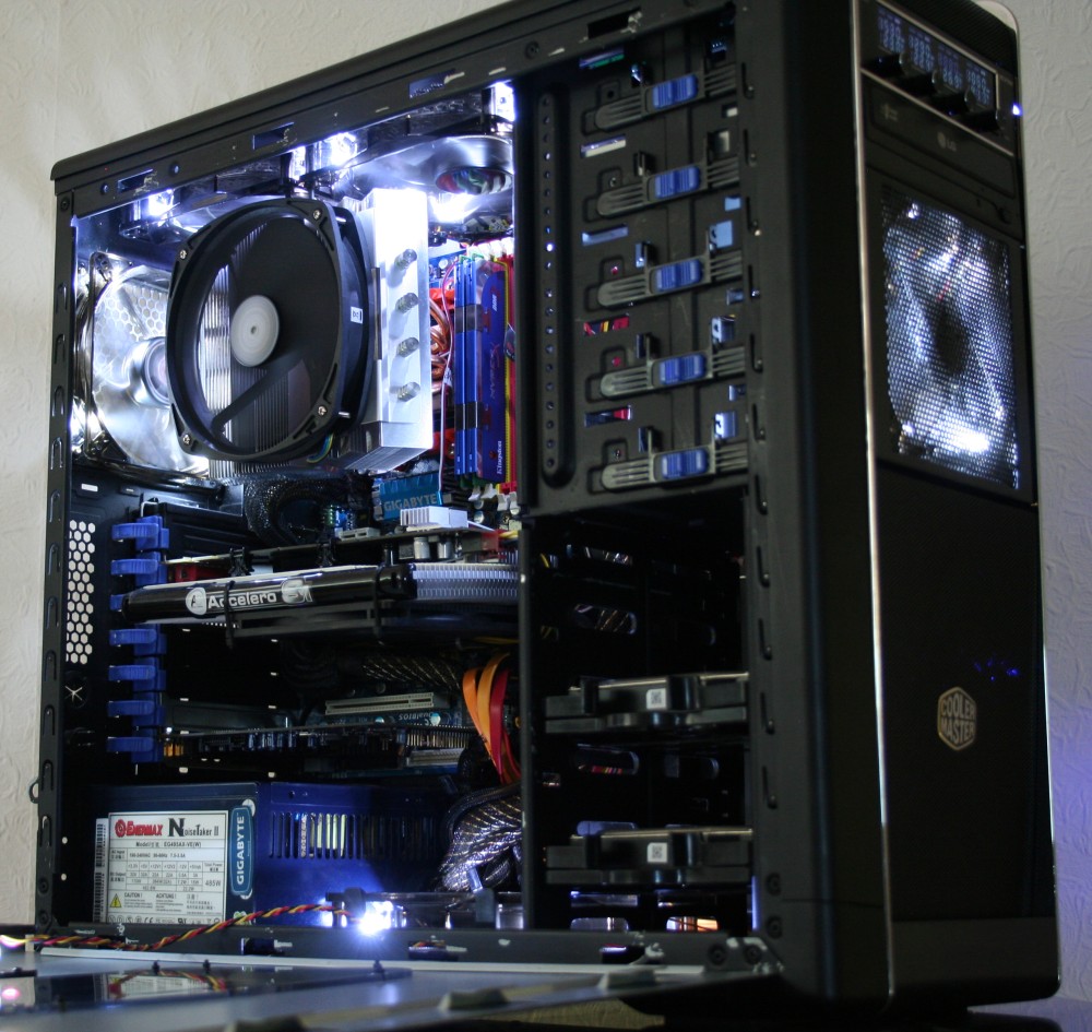

Bin mit meinem CM690 voll zufrieden. Besser kann man ein Gehäuse kaum bauen.
Vorallem nicht für einen Preis von 60 Euro. Das Gehäuse ist sehr Robust, und es passt viel rein.
Kabelhalter sind auch vorhanden. Kühlung ist hervorangend. Bei mir sind 3 x140mm und 4x120mm Lüfter verbaut.
Siehe unten
