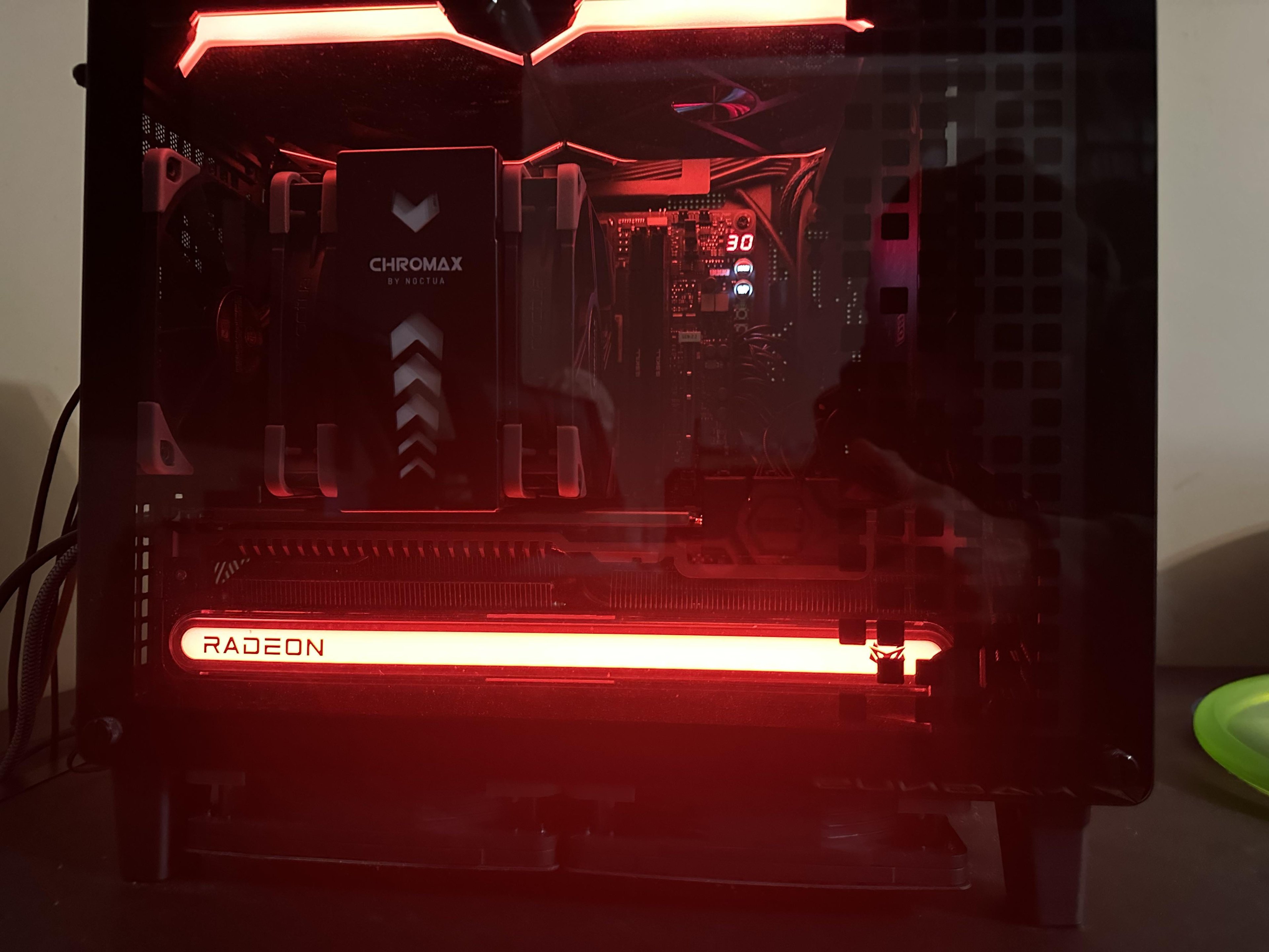

die Hellhound ist auch ne super Karte, die macht aber kein RGB oder?
hier ne nitro+ im z20
(gefunden auf reddit)

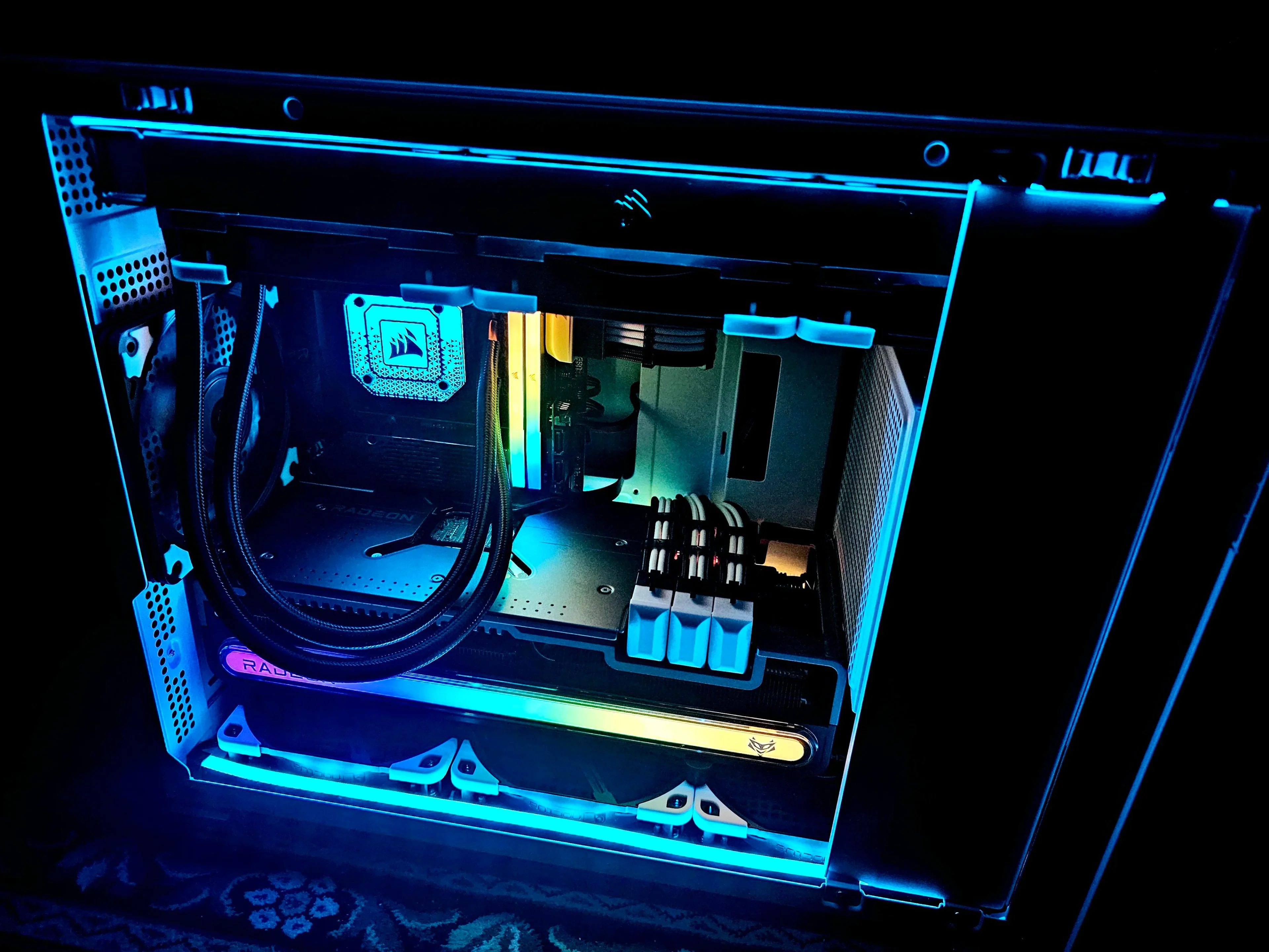

oder im D31
Reaktionen: Slashi-80

Ich habe mir gestern auch das Jonsbo Z20 in Videos angeschaut. Das hat auch was besonderes, sieht sehr stark aus :D Ist sehr kompakt, trotzdem "aufgeräumt" und man kann die Hardware gut einbauen. Das Gehäuse ist in DE aber kaum erhältlich und mit ein paar Besonderheiten (Größe der Hardware) bedacht, daher würde ich beim mATX Faktor das Pop Mini Air bevorzugen. Hier gibt es weniger zu beachten bei der Hardware-Auswahl. Dennoch vielen lieben Dank für den Hinweis auf das Gehäuse.

Ich habe im fractal pop air rgb normal und mini, sowie dem lancool 216 rgb bereits hardware verbaut.
Ich teile mal meine Erfahrung zum Pop air normal und dem lancool 216:
Im fractal pop air rgb normal passt alles rein. In dem Fall war es ein x670e tomahawk wifi sowie eine rx 7900 xtx von Asus in der tuf Variante. Hier wurde auch noch eine arctic liquid freezer iii 240er aio verbaut.
Persönlich habe ich es als ein sehr einfaches build empfunden, euch wenn zum Teil das Blech etwas billig wirkt. Wenn mich eines stören würde, dann sind es die Lüfter, da die nicht unbedingt die beste airflow bieten und das rgb mag etwas mau aussehen im Vergleich zum rgb der arctic Lüfter. Für das Geld, aber echt ein gutes Ding.
Im lancool ein b650 steel legend wifi sowie eine palit rtx 4080 super. In diesem Fall wollte der Bekannte Luft und es kam ein Phantom Spirit rauf von Thermalright.
Positiv hier sind die Möglichkeiten. Wenn man nur Luft Kühlung möchte, brauch man keine extra Lüfter, da die 160er ne Menge Luft fördern! Außerdem gefiel die Möglichkeit der zwei Einstellungen der Mainboard Höhe sehr.
Die rgb Beleuchtung sieht deutlich besser aus, als beim Fractal.
Auch die Möglichkeit das Frontpanel an die Seite zu setzen ist praktisch, wenn der PC auf dem Tisch stehen soll.
In Verbindung mit dem steel legend war es nicht möglich den seitlichen front USB 3 Header zu nutzen und ich musste auf den unteren ausweichen. Wenn das jemandem wichtig ist, verliert man die Möglichkeit eine extension card anzuschließen.
EDIT: zum Thema Lautstärke der Lüfter kann ich nur sagen, stell die auf 13 % min und max auf 55% und du hast deine Ruhe.
Größtes Manko wenn man alles rgb haben möchte, müsste man den rear Lüfter austauschen, da der schwarz (weiß) ist. Außerdem gibt es Ersatz für die 160er nur bei aliexpress.
Just my two cents. Hoffe Das hilft etwas!
