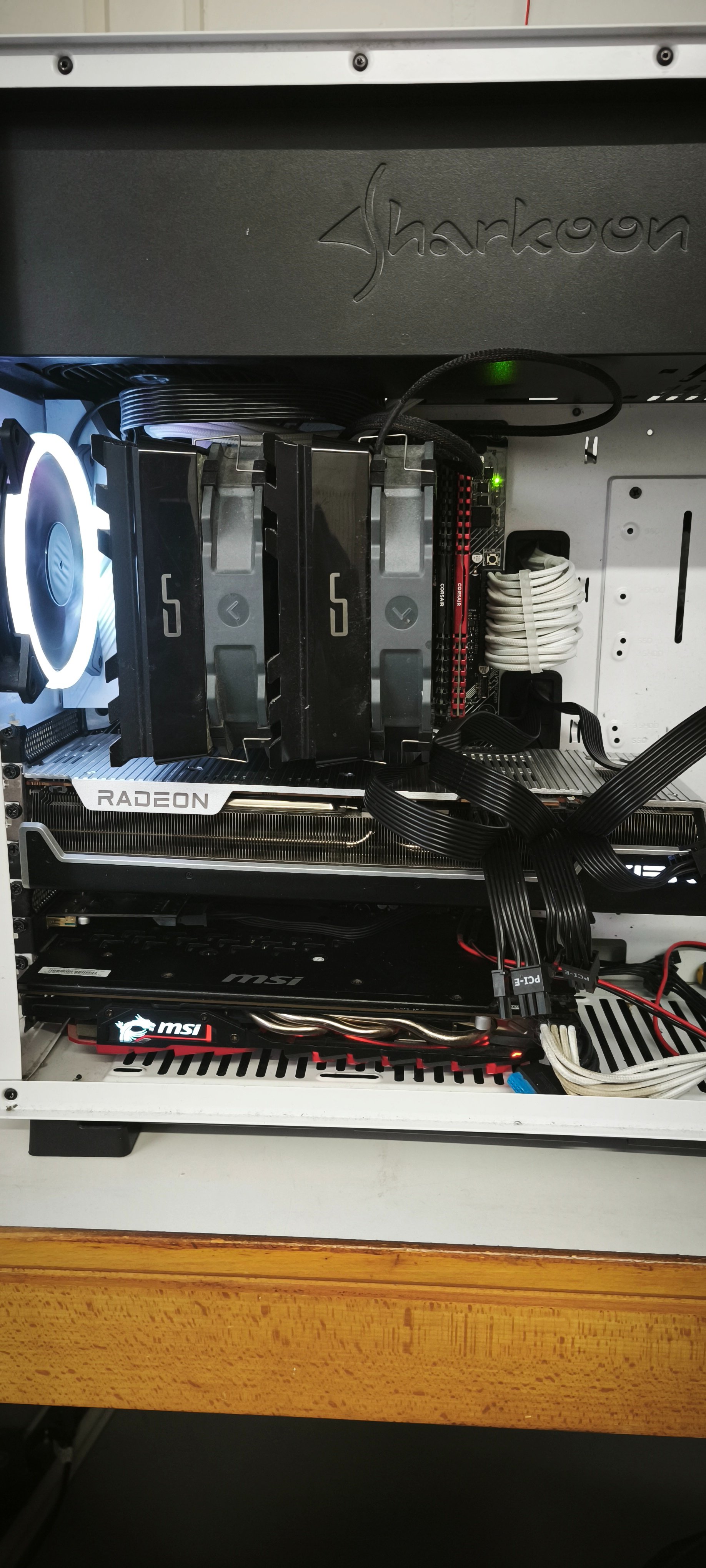

ich verwende ein Asus X570 Prime Pro und habe auf dem letzen PCI-E x16 Slot (x4) eine 2. Monitor GPU.
Mein aktuelles Gehäuse kann das nicht und zudem passt mein CPU Kühler dort nicht rein. DIE Seitenwand lässt sich nicht schließen, da der Kühler 5cm rausragt. 2020 habe ich beim Kauf nicht drauf geachtet.
Ich benötige ein Gehäuse was von der Tiefe her einen Croyrig Ultimate R1 verpacken kann und was ab dem letzten PCI-E Slot mindestens noch 2 besser 3 freie Slot anbietet.
Mein aktuelles Gehäuse ist in ein Sharkoon Pure White was beides nicht kann.

Alle anderen Monitore müssen an der Monitor GPU.
Monitor GPU 1060

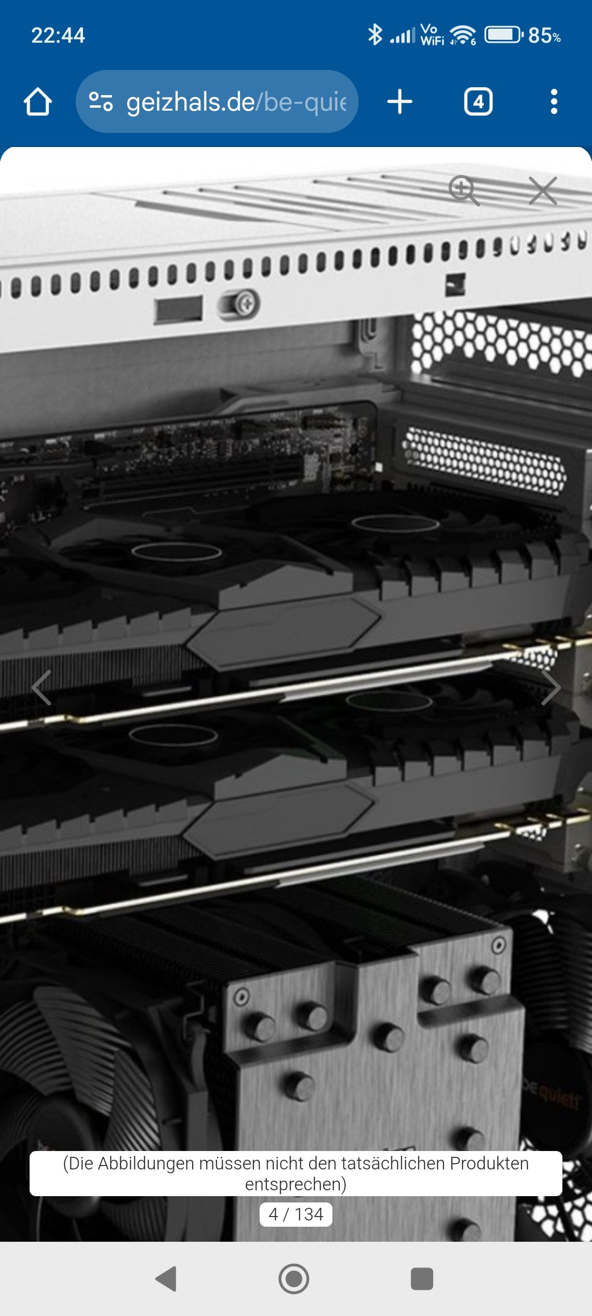

Und die Cases haben alle noch 2 Slots Platz, wo das Mainboard endet und die Klappen hinten können entfernt werden?
Weil das erste, was ich mir angeschaut habe geht schon nicht.
Da ist keine Klappe hinten mehr die man rausschrauben kann am Ende.
Das müsste ich aufsägen.
https://geizhals.de/be-quiet-silent-base-802-weiss-a2365175.html?hloc=at&hloc=de
Ja, dann musst du halt weiter gucken...
Es gibt welche, die neben den Standart 7 Slots, weitere nach unten hin haben.
Aber eben auch viele, bei denen die beiden zusätzlichen vertikal daneben sind, eigentl. um die Graka stehend einzubauen....
Kannst ja bei GH bei den Filtern mal XL-ATX eingeben. Die sind meinst mit den mind. 9 Slots übereinander.
Reaktionen: svenscherner
