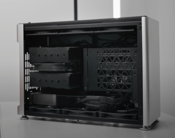

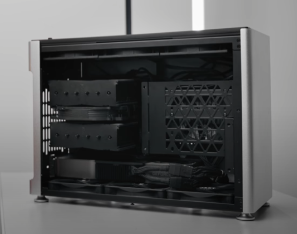

Jonsplus i100 pro? Keine Lüfter in der Front, aber dafür im Boden:
