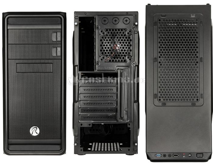

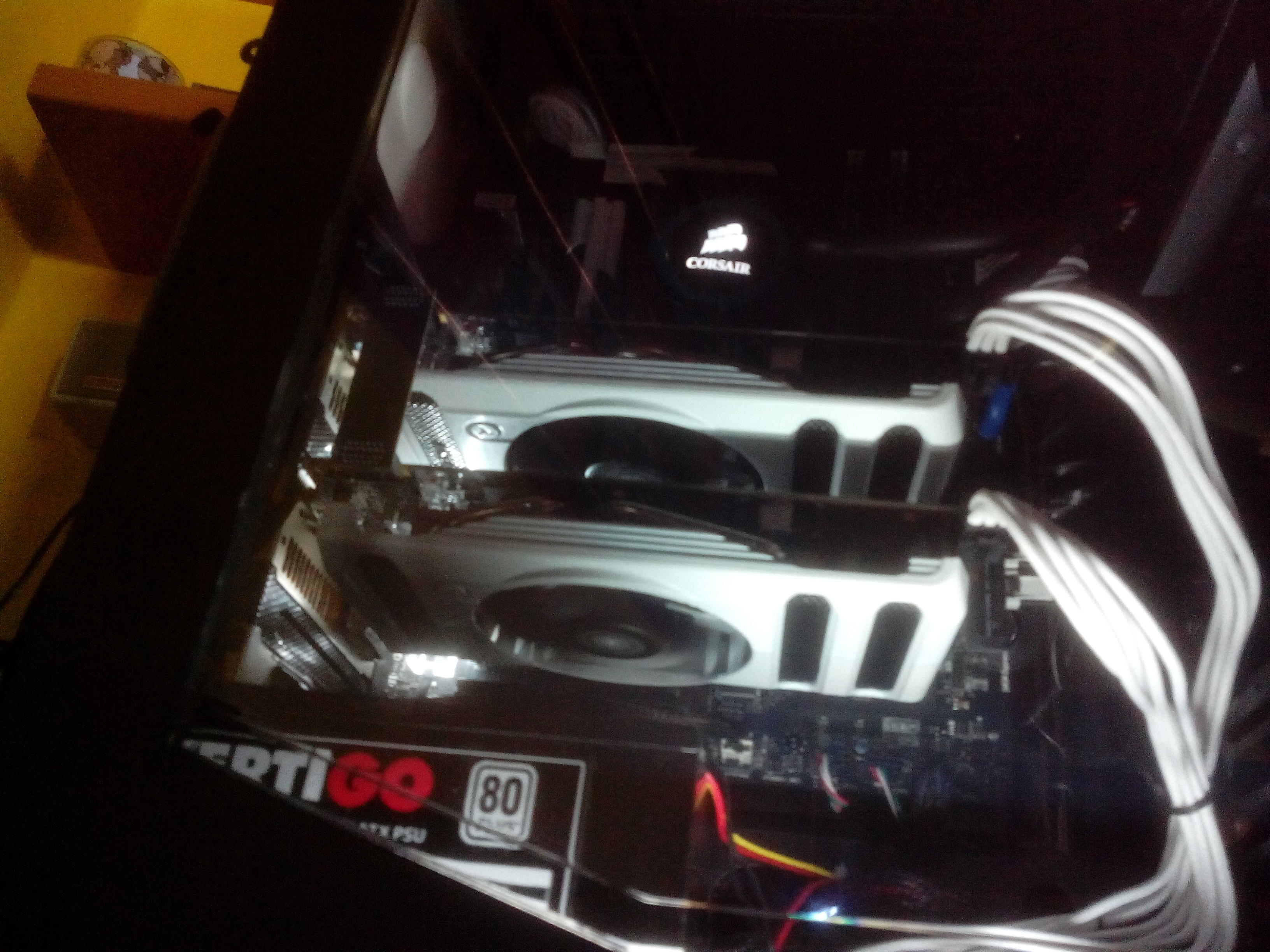

das Gehäuse kannste vergessen, denn wenn du dort versucht die AiO Wakü einzubauen,
wirst du schon mal nicht mehr das Mainboard verbauen können, denn wie man auf dem1. Bild hier sehen kann,
endet das Mainboard fast genau unter dem Oberteil des Gehäuse.

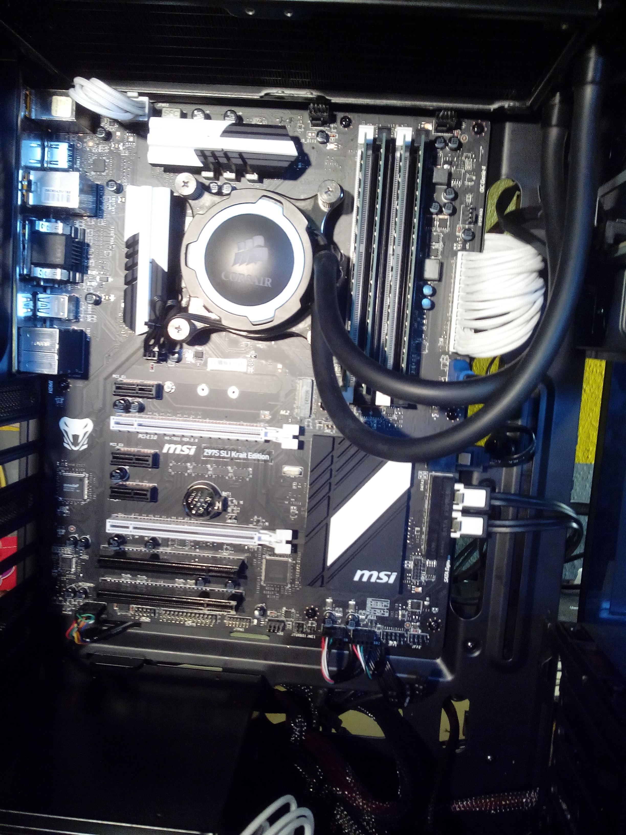

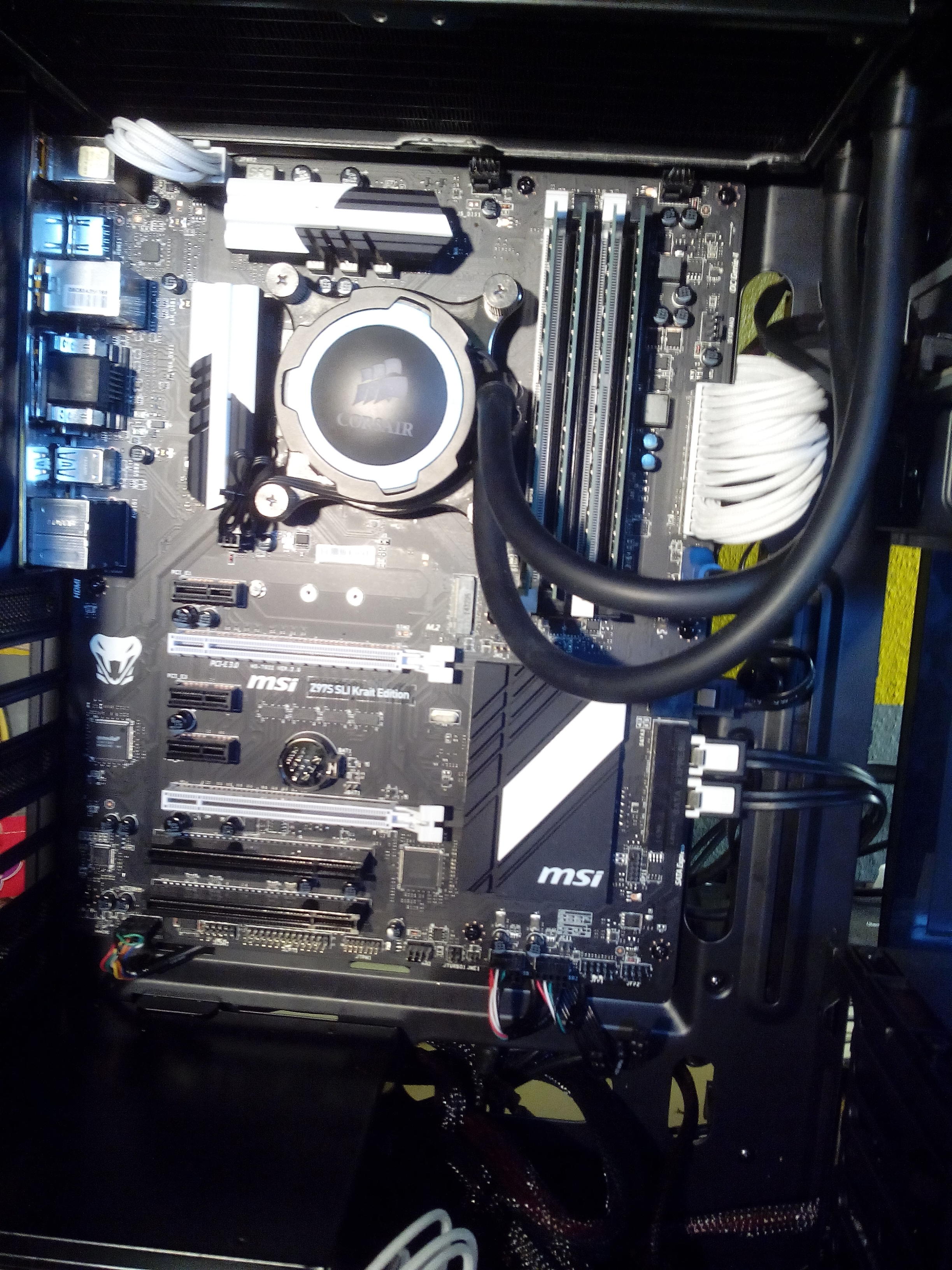

ich hatte auch einige andere Gehäuse ausprobiert, bis ich für mich das richtige gefunden hatte.
ich nutze jetzt für meine AiO Wakü das X4 Crow von MS-TECH.

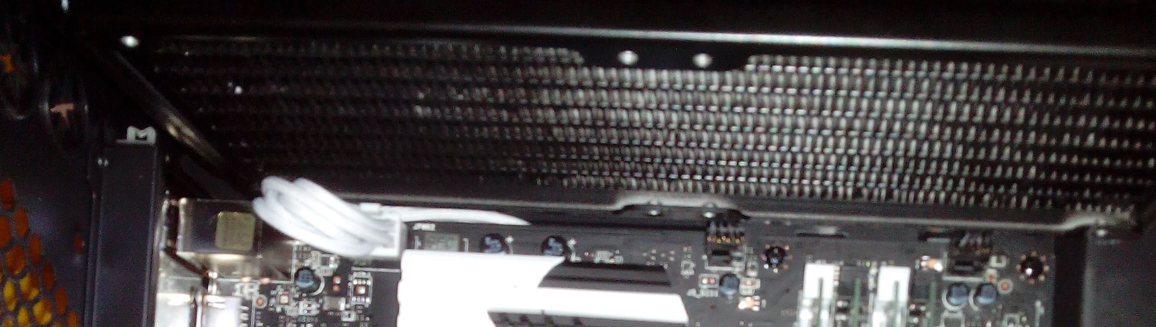

hier habe ich noch ein kleines bischen luft gehabt zwischen dem Board und dem Radiator.
Das Problem was ja meistens auftritt ist, das entweder die Stromanschlüsse für das Board oder die CPU nicht mehr
passen, oder wenn man auf den Radi. die Lüfter baut, passen die RAMs nicht mehr.

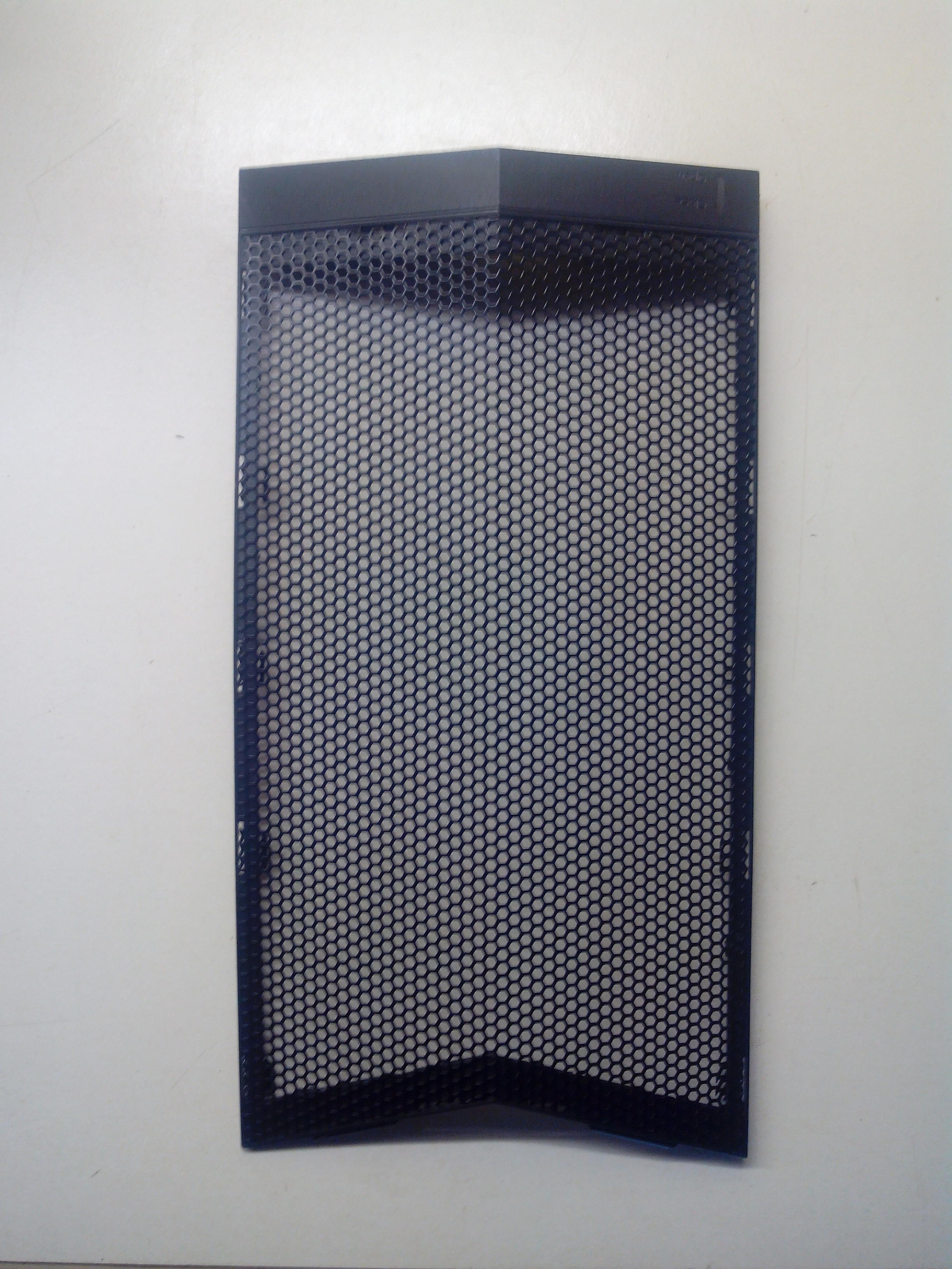

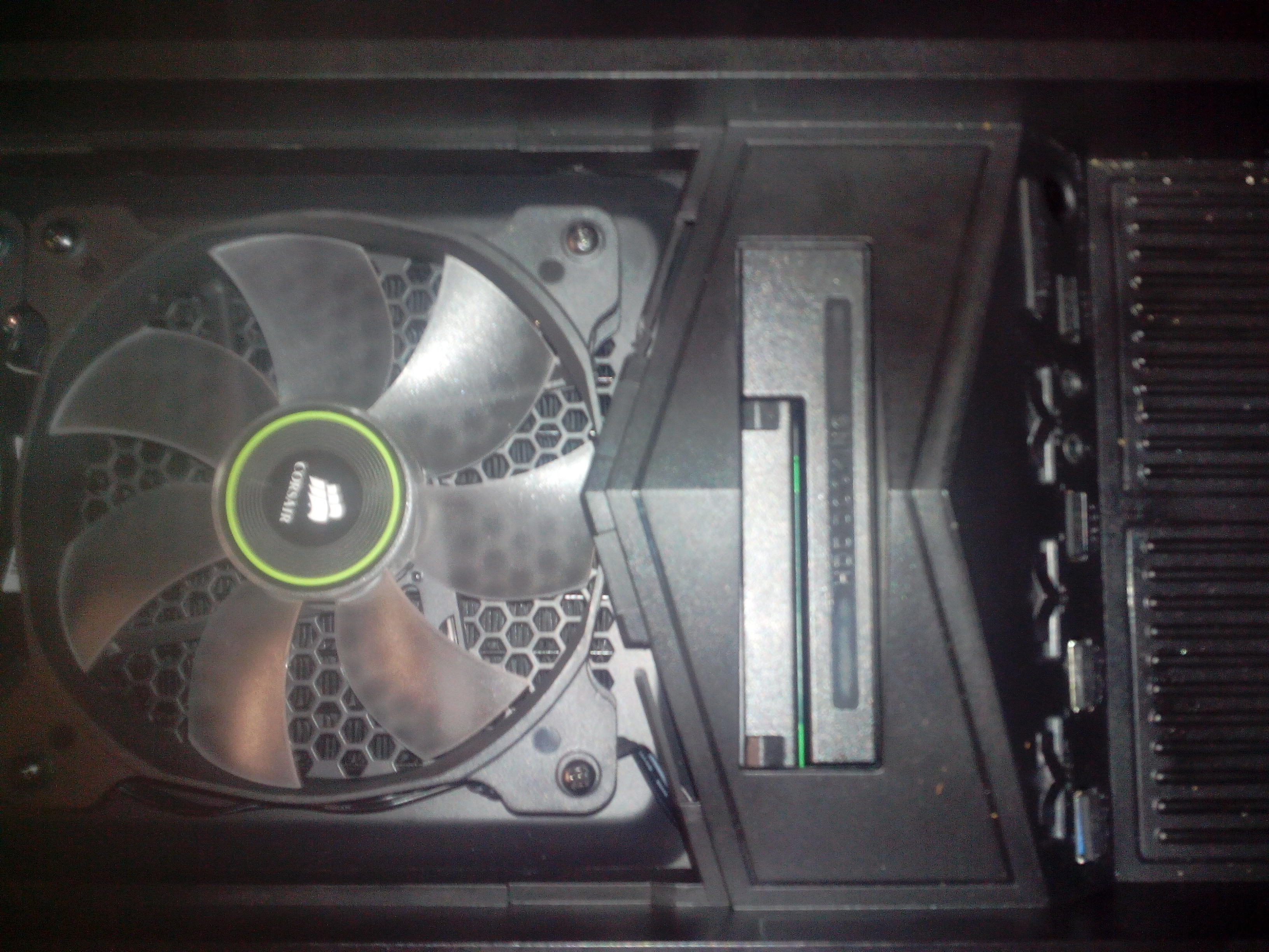

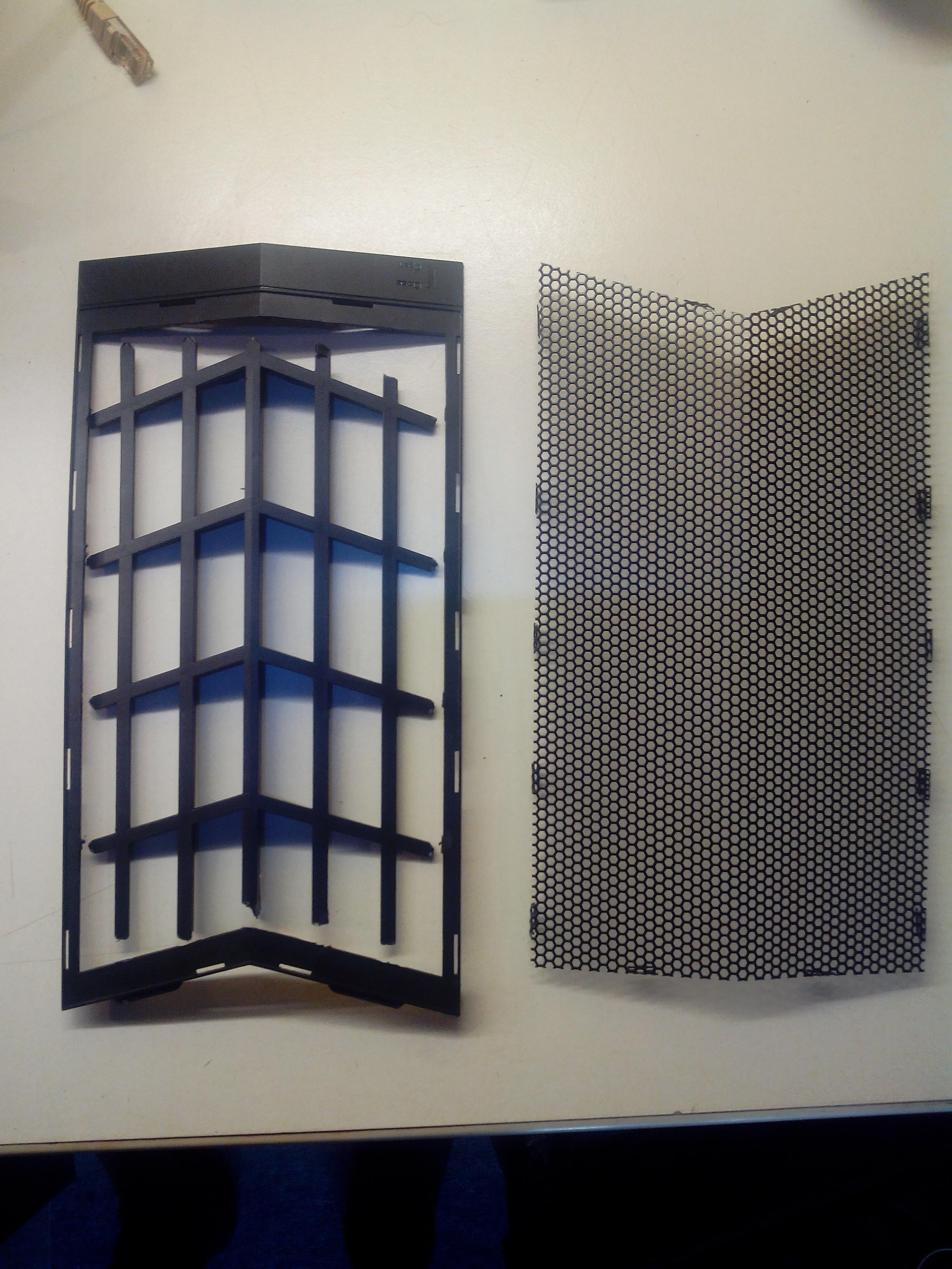

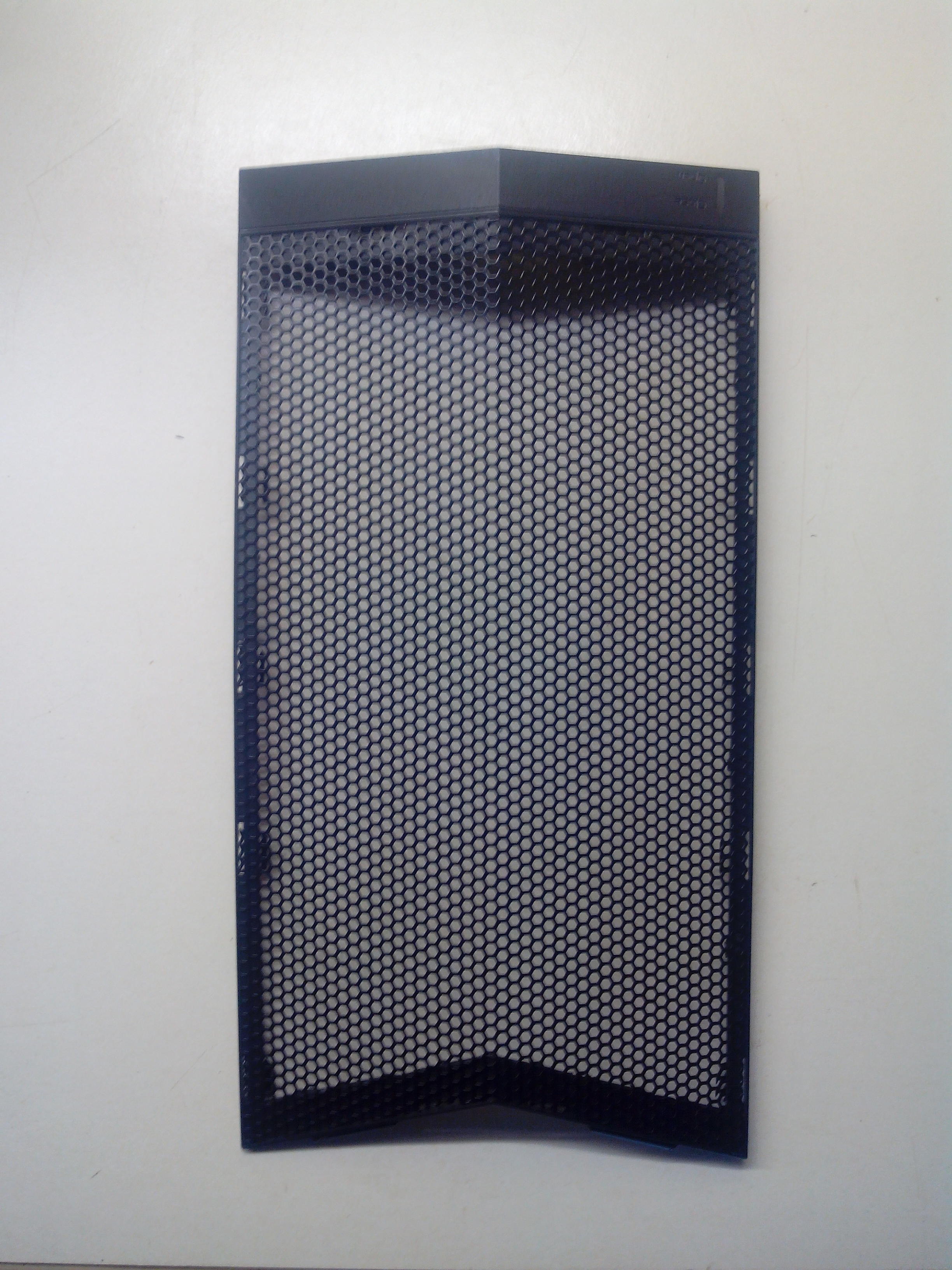

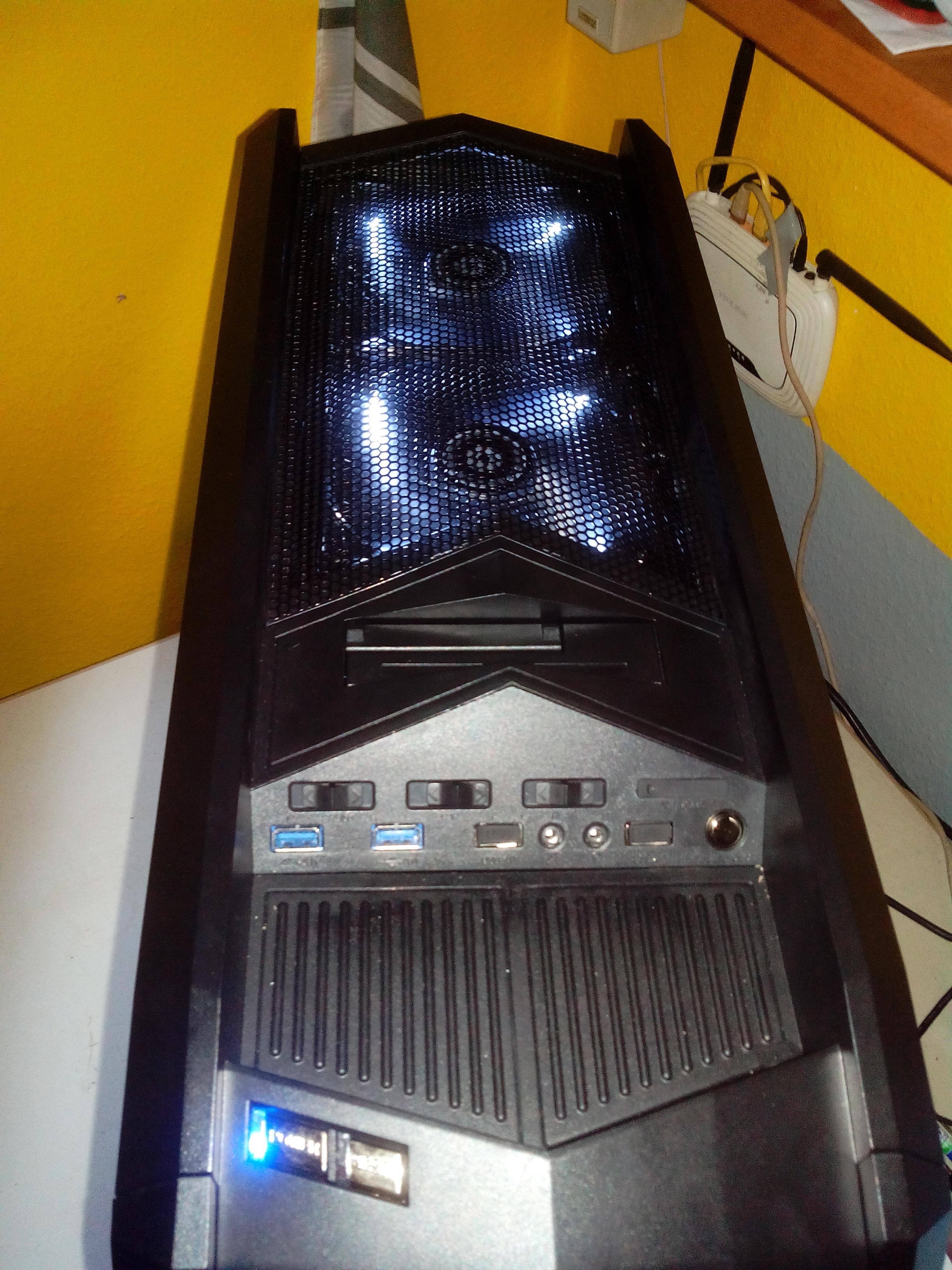

Ich habe das gelöst indem ich die Lüfer nach aussen, bzw. im X4 in die obere Verkleidung verbannt habe.
Aber da muss man dann auch etwas am Gehäuse zerstören, bzw. mit einem Dreml, oder vielleicht mit einem Seitenschneider oder Kuttermesser im "Deckel" die Kunststoffverstrebung rausmachen.
denn man kann das hintere Element zwar öffnen, aber ein Normaler Lüfter passt da niemals rein.
erst nach diesem kleinen Umbau passen dort oben auch die Lüfter drunter und fallen
auch nicht mehr auf.
Darum kann ich Leuten, die sich eine AiO Wakü verbauen wollen
dieses Gehäuse auch nur ans Herz legen.....
