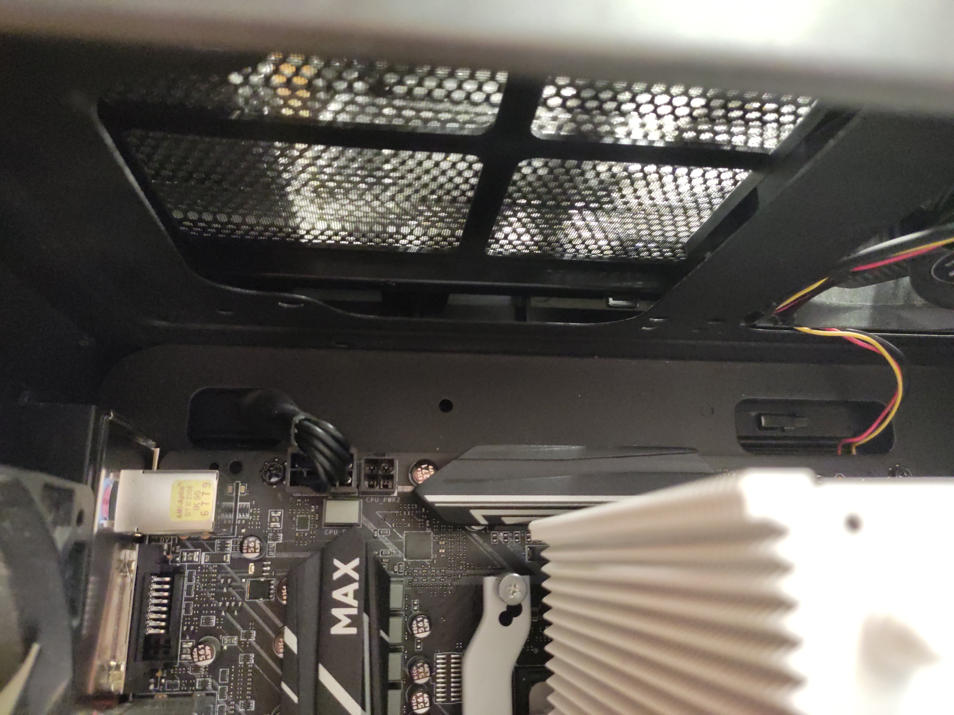

ich habe ein CoolerMaster CM690II Lite Gehäuse und bin eigentlich zufrieden.
Ich habe eine InWin SR24Pro LiquidCooler hier, die wollte ich gern einbauen.
Leider funktioniert das mit meinem jetztigen Gehäuse nicht.
Oben reicht der Platz nicht und für unten ist der "Schlauch" zu kurz. Da komm ich nicht auf die CPU.
Es muß also ein neues her. Welches Gehäuse würdet ihr empfehlen wo die reinpaßt?
Danke :)

Wenn da oben 2 140er Lüfter reinpassen, wird deine 240er AiO auch reinpassen
Es passen zwei Lüfter rein. Doch der Platz reict nicht für die SR24.
Die Kühlrippen passen rein, jedoch nicht zusammen mit den Lüftern...

Cardhu schrieb:
Vllt steh ich aufm Schlauch, aber wenn der Radiator reinpasst, dann pack den "auf" das Blech und die Lüfter drunter? Da sollte doch genug Platz sein
Die Aussparungen für die Lüfter sind nicht groß genug, ausprobieren sollte man es dennoch
oder man trennt ein kleines Stück raus, das die Schläuche durchpassen.
Ohne den externen Schacht würde da sogar ein min. 360er Radiator passen.
Oben drauf die beiden Lüfter und unten drunter der Radiator.
Geht das denn überhaupt?
Nutzen die Lüfter und der Radiator dann nicht die gleichen Löscher zum schrauben?
Soll heißen: ich nutze Schrauben um den Radiator von oben an das Blech zu schrauben.
Sind diese Löscher dann nicht schon besetzt, so das ich die Lüfter nicht mehr anschrauben kann?
Lange Rede kurzer Sinn... ich probiers einfach aus und meld mich dann.
Danke erst mal :)
@Midnight Sun Ich hab mich nur auf seine Aussage " Die Kühlrippen passen rein, jedoch nicht zusammen mit den Lüftern..." bezogen. Klang für mich danach, dass das passt :D
Ja, tun sie. Aber ich vermute mal, dass da doch Schrauben dabei sind, die durch den Lüfter gehen und dann in den Radiator rein?
Ob da jetzt ein kleines dünnes Blech (Also das Gehäuse) dazwischen ist, ist ja egal
So. Erfolgreich eingabaut.
Es waren längere Schrauben dabei die xa. 2mm in den Radiator "ragen".
Kommt aber wieder raus.
Die Lüfter sind viel zu laut und drehen hoch und runter.
Die Flüssigkeit im System gluckert hörbar wenn denn die Lüfter mal etwas leiser sind.
