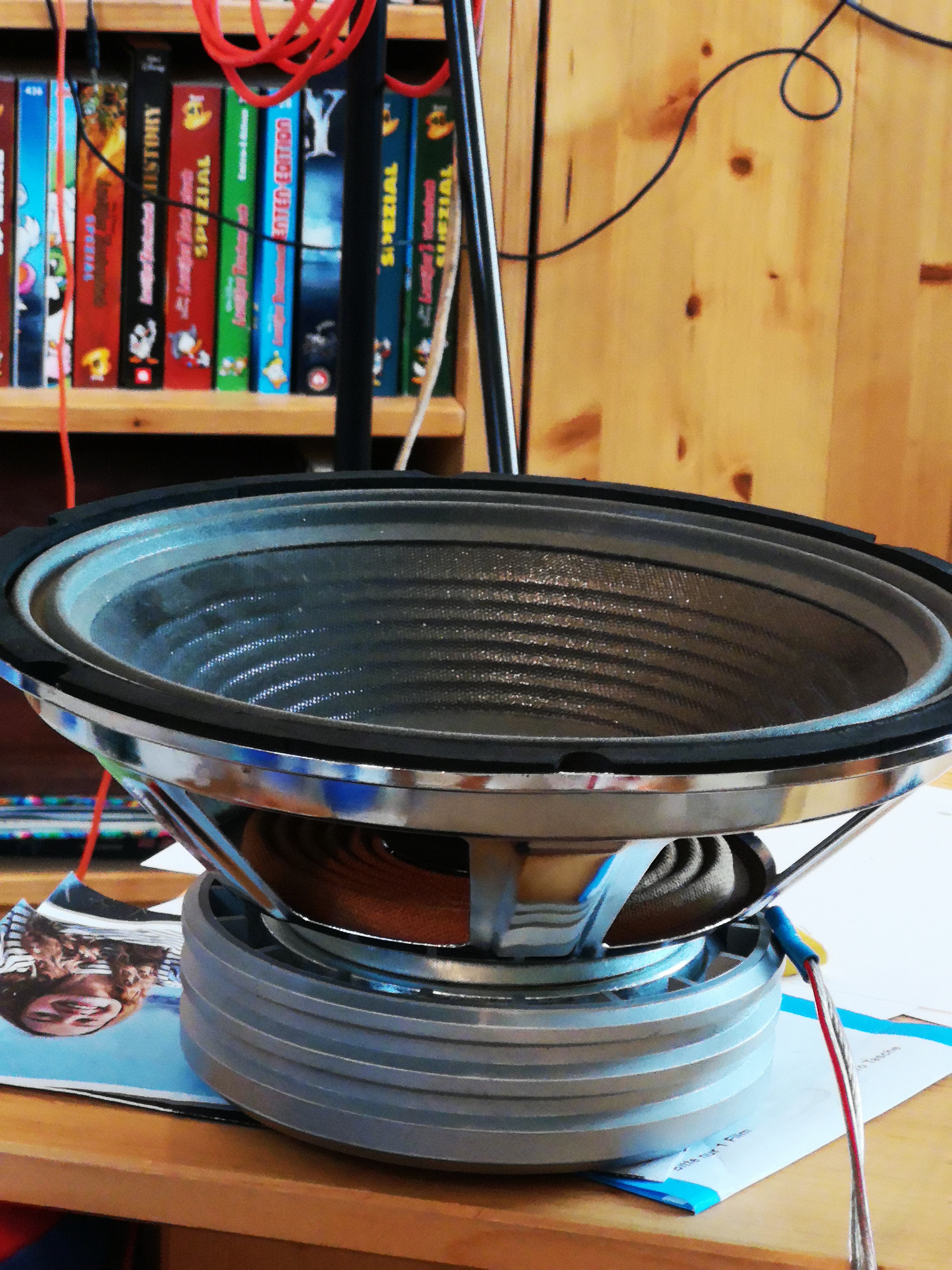

Ich hab zu haus 30cm Subwoofer stehen. Ich habeider keine Ahnung, was das für einer ist (steht nix drauf)
Ich möchte für den Subwoofer ne Box bauen. Wieviel Volumen sollte diese haben/Maße?? Es soll ein Bassreflexgehäuse werden. Ich hab Mal was gehört mit 40-50l. Ist das okay?
Schöne Grüße ausm Norden 👍
PS: isn magnat megaforce bandpass hab die Service Nummer gegoogelt. 👏

@Spassmuskel @Zensai @Bretze90 das ist das Problem: ich weiß nur, dass es ein megaforce ist. Mehr nicht. Ich hab euch n Bild angehängt. Könnt ihr mich einfach ungefähre Maße geben? Ich hab den seid nem halben Jahr und noch keine genaueren Infos gefunden.. 15478196920591887256152918978210.jpg

Jap, die Quelle hab ich auch :) also jetzt einfach das Gehäuse nach nem anderen vergleichbaren sub bauen? Z.b. Dem?
Du kannst kein sinnvolles Gehäuse bei einem Sub bauen, ohne dessen TSP zu kennen oder zu messen!
Manche Chassis sind eben für geschlossene Gehäuse geeignet, andere eher ventiliert!
Und auch die Abstimmung (Volumen, Abstimmfrequenz etc.) sieht man dem Chassis nicht an, wenn man es nicht messen kann oder die TSP kennt!
Adäquates Messequipment ist teurer als das Chassis. Wenn Du also nirgends die TSP findest, dann vertick das Teil lieber und kauf Dir einen Sub mit bekannten TSP... ;)

Das war am Ende auch mein Pan 😊. Ich hab den gestern eh mit meiner neuen Endstufe (ramsa 1400) mit 800w kaputt bekommen 😂 5hz sehen bei dem echt ungesund aus 😋 ich werde mir wohl mir eine Box mit einem 15" Subwoofer bauen.
