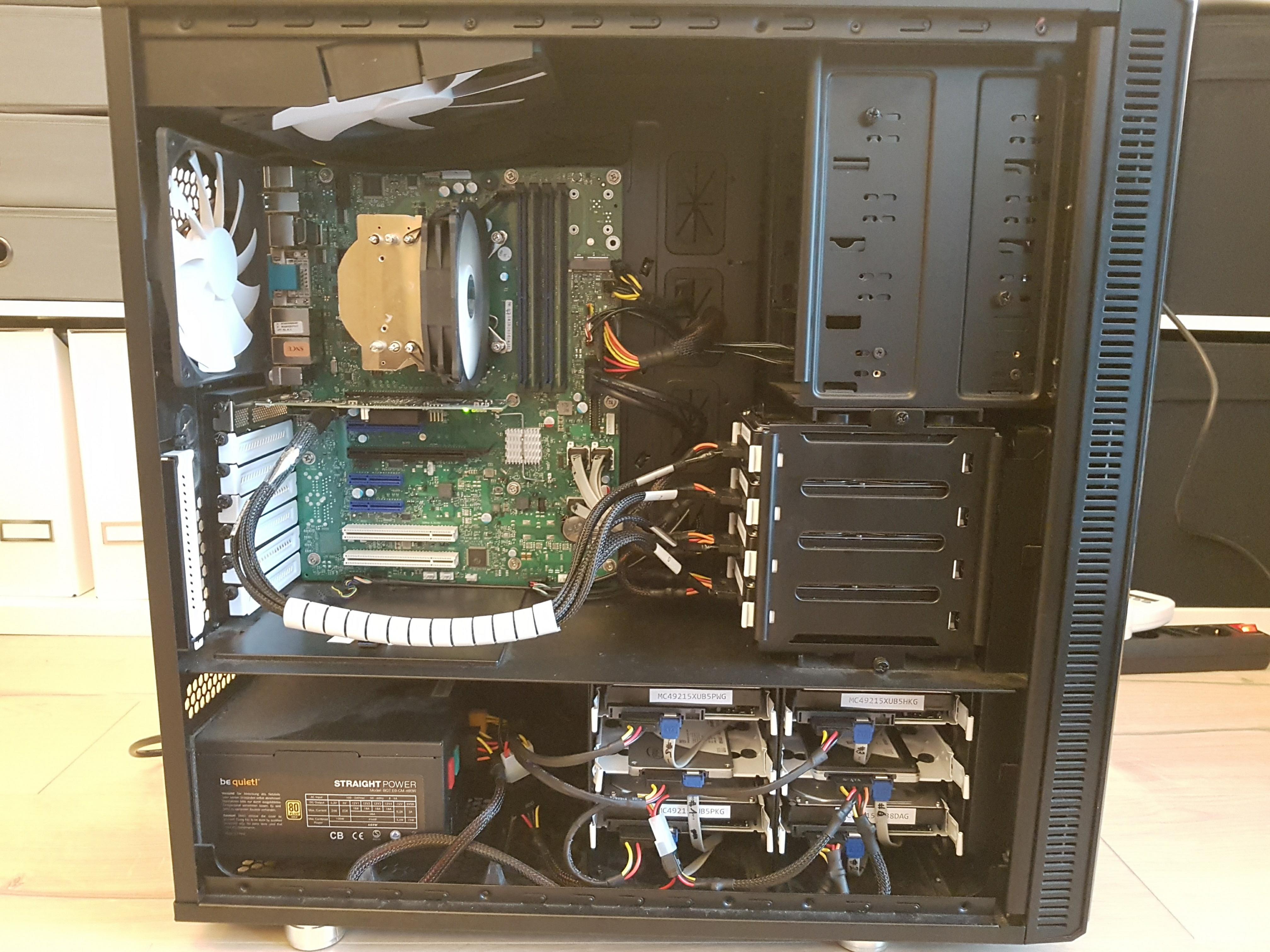

ich habe ein "Define XL USB 3.0 Black Pearl" als Server (siehe Anhang) und bin zufrieden ... wobei wenn mal alle Platten laufen das relativ laut wird, obwohl alle entkoppelt sind und das Gehäuse ansich noch gedämmt ist. Ich vermute ein viel besseres P/L Verhältnis als mit einem Fractal Define wirst du nicht bekommen.
