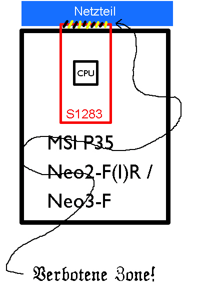

Sehr geehrter Herr Oktopeter,
Ihrer Signatur und Ihren Beiträgen kann ich entnehmen, dass Sie einen Xigmatek S1283 auf einem MSI P35 Neo2 FR in einem NZXT Hush Gehäuse betreiben.
Ich selber besitze seit heute auch einen Xigmatek S1283 und ein NZXT Hush, allerdings noch keine weitere Hardware.
Ich möchte mir das MSI P35 Neo3-F anschaffen.
Doch hier ein Zweifel!
Der S1283 mag knapp von der Höhe ins Gehäuse passen. Es sind etwas mehr als 17cm Platz zwischen Boden und Deckel. Der Kühler ist 16 hoch + Abstandshalter + Mobo + CPU... ja, ich denke, das klappt. Also ist die Höhe kein Problem.
Jedoch frage ich mich, ob er auch von der Breite passt!? Diese beträgt (logischerweise) immerhin stattliche 12cm. Wenn er auf der CPU sitzt, steht er meinen Messungen nach über das Neo2-FR und auch Neo3 Mainboard hinweg.
Beim Gigabyte DS3 z.B. dürfte die Sache anders aussehen, da der CPU Sockel hier etwas weiter vom Rand des Mobos entfernt ist. Somit wäre auch erklärt, warum der noch breitere Mugen bei broodwar ins Hush passt.
Lange Rede, kurzer Sinn:
Können Sie beweisen (am Besten anhand von Fotos), dass Sie einen S1283 auf einem P35 Neo2-FR in ein Hush eingebaut haben OHNE DASS ER MIT DEM NETZTEIL KOLLIDIERT!
Danke für eine Antwort im Voraus.
Hochachtungsvoll
Ich
Anbei:
Eine professionelle Skizze, angefertigt von mir höchstpersönlich!
Hochachtungsvoll
Ich
Anbei:
