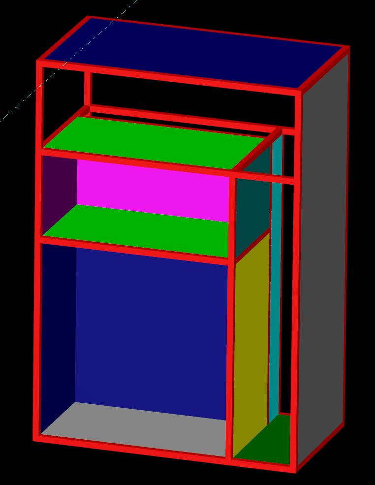

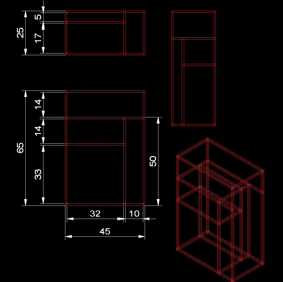

so war jetzt mal a bissl am CAD und hab a paar zeichnungen gemacht ... hier mal a paar screenshots...
einmal das grundgerüst dass ich aus 4 kant alu rohren mache
dann die 3 seiten ansicht dazu
und dann noch mal 3D mit a paar flächen drin dass man sichs besser vorstellen kann
ich bitte um kritik
werd zB den lüfter unter den laufwerken weg lassen ... einfach frei lassen.
dann kommt das netzteil ganz hoch .. das saugt dann schon da durch.
dafür kommen dann die festplatten in den mittelschacht
mal schaun ... bin ja noch am tüfteln
vielleicht noch schaun wo ich ein 2tes netzteil unterbringen kann weil das 350 watt enermax is an der grenze ... vielleicht die lüfter extra an ein nt ... kann man ja beide koppeln ... hmmm mal überlegen
is auf alle ne geile beschäftigung... kann ich euch sagen
ich bitte um kritik

hm, also ich glaub nicht, dass 17 cm breite (von der mainboard rückwand zur seitenwand) ausreichend sind. da würde ich eher mehr platz lassen.
wegen dem luftschacht in der front: ich glaub nicht, dass der wirklich viel bringt, wenn du 2 120er lüfter an der rückwand einbaust, dann erzeugen die einen ziemlichen unterdruck und es strömt sowieso genügend luft von vorne in den tower. und wahrscheinlich erzeugt das sogar weniger luftwirbel.
mfg
IRID1UM
mfg
