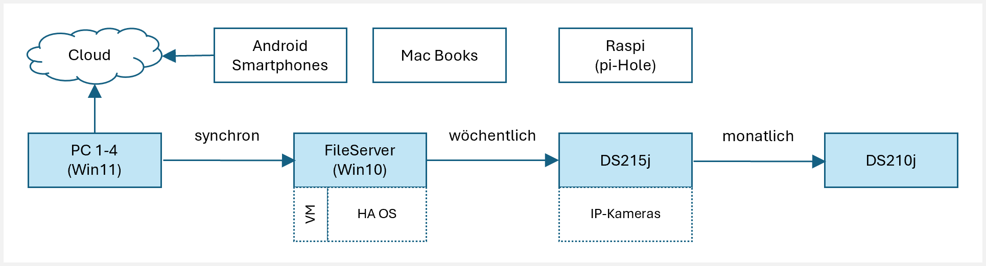

Aktuell habe ich einen Win10 FileServer (Dell OptiPlex 5050 MT, i3-7100, 24GB RAM, 1x500GB, 2x4TB, kein Raid) laufen.
Dieser stellt für 4 Win11-User je einen eigenen Ordner und einen gemeinsamen Share zur Verfügung. Alle Win11-PCs sichern ihre Daten mittels der Windows eigenen Sicherung auf diesen FileServer. Ebenso landen alle eingescannten Dokumente in den entsprechenden User Ordner.
Eine Synology DS 215j (Raid 1) sichert dann wöchentlich die Daten des FileServers. Eine weitere DS210j (Raid 1) dann die Daten monatlich.
Alle Win11-PCs haben noch ihre MS User-Cloud für Datenablage/Sicherung.
Ich weiß, dass es suboptimal ist, ist halt so gewachsen.
Auf dem FileServer läuft in einer VM noch „HomeAssistant“. Es gibt auch noch einen Raspi mit „pi-Hole“ im Netzwerk. An der DS215j sind 2 IP-Kameras (TrendNet TV-IP311PI) angeschlossen.
Es schwirren noch ein paar Android Smartphones und Mac‘s im Netz umher.
So, was möchte ich nun machen?
Ich könnte jetzt die alte DS210j rauswerfen, eine DS 732+ kaufen, die Kameras „umklemmen“, die wöchentlichen/monatlichen Sicherungen anpassen und alles so lassen wie es ist.
Oder ich nutze diese „Gelegenheit“ das Konzept zu optimieren, was mir am liebsten ist.

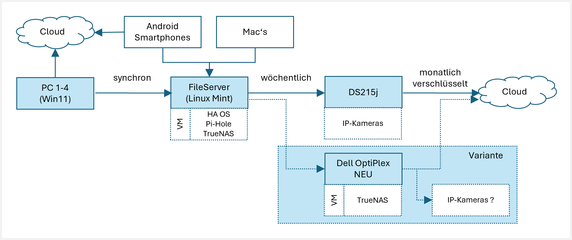

Folgende Idee:
Der FileServer sollte, wie vorher primär die Daten sichern. Da der OptiPlex für Win11 zu „alt“ ist, kommt da Linux Mint drauf. (habe auch Mint auf einem „alten“ Laptop zum eingewöhnen)
Ich könnte dann dort in VM’s jeweils „pi-Hole“ und „Home-Assistant“ installieren.
Bzgl. der Datensicherung dachte ich an TrueNAS in einer weiteren VM innerhalb Mint mit Zugriff auf die beiden 4TB Platten. Ich könnte den RAM noch erweitern, wenn nötig.
Die DS215j bleibt und sichert wöchentlich die Daten des FileServer und schickt monatlich die Daten verschlüsselt in die Cloud als extern gelagertes Backup. Sollte mit Synology Bordmitteln gehen.
Das führt zu folgenden Fragen:
  1. Ich bin mir halt nicht sicher, ob ich TrueNAS in eine VM installieren soll oder TrueNAS als „OS“ installieren und „pi-Hole“ und „HomeAssistant“ als App innerhalb TrueNAS.
  2. Wie richte ich dann die Datensicherung von den Win11-PCs zu TrueNAS ein? Ist das vorhanden oder brauch ich noch ein Backup Programm?
  3. Ist TrueNAS hier überhaupt das richtige?
  4. Welche Ideen/Vorschläge habt Ihr?
  5. Was mach ich grundlegend falsch?
  6. Kann ich die Synology DSsen komplett in Rente schicken? Gibt es was ähnliches wie die Surveillance Station? Könnte mir vorstellen anstellen der Synology einen weiteren OptiPlex mit TrueNAS zu verwenden. Wäre auch bereit die Kameras zu tauschen.
  7. Könnte ich auch noch die Macs und die Smartphones in das Konzept mit einbinden?
Da ich der Einzige im Haushalt bin, der das ganze betreuen darf, sollte die Lösung einfach und mit GUI zu bedienen sein. Bin nebenbei auch noch Linux Neuling. :-)
Schonmal danke fürs Lesen
Mark

Bau Truenas als BareMetal. Pihole und Homeassistant gibt es soweit ich weiß sogar als TruenasApps (Container).
Schau mal hier:
https://apps.truenas.com/catalog/
Bei Backup und Replikation hast Du bei Truenas auch alle Möglichkeiten.
Reaktionen: El-Midas und Edronax

Ich würde TrueNAS auch als BareMetal einsetzen und dann über Container die weiteren Funktionen hinzuziehen.
Weiter würde ich mir gedanken machen, wie wichtig diese Daten von diesen 4 Win 11 PCs sind, wenn diese Wichtig sind, würde ich inkrementelle Backups unter der Woche fahren und dann am Wochenende ein Full Backup oder sogar die Zeit auf 30 Tage erhöhen und Seg Backups einbauen.
Da kannst du dir mal die prinzipien Vater-Sohn Backup und Großvater-Vater-Sohn anschauen.
Weiter solltest du dir überlegen, wenn diese Daten essentiel für das überleben der Firma sind auch die 3-2-1-Backup Regel anzuwenden.
Mindestens 3 Kopien, auf mindestens 2 verschiedenen Medien und mindestens 1 an einem anderen physischen Ort.
Weiter würde ich für TrueNAS 2 Boots SSDs verwenden um eine Ausfallsicherheit des Systems zu gewährleisten.
Die Backups (wenn sie nach 321 erstellt sind) kannst du ja auch in ein neues TrueNAS System einspielen, wenn dieses den Geist aufgibt.

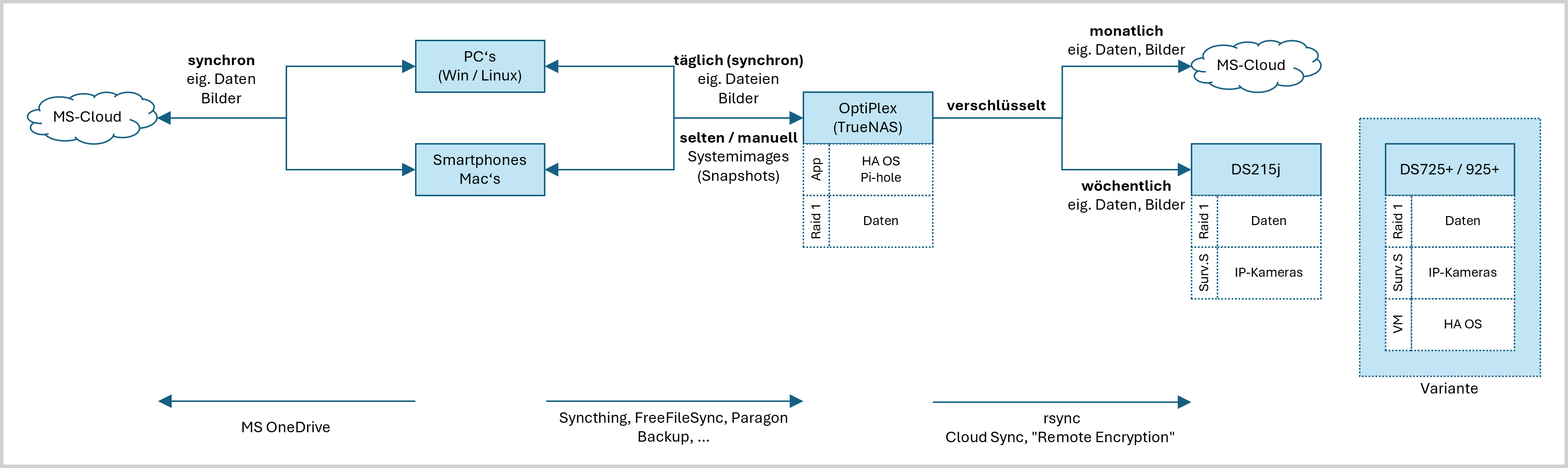

Hi Mark,
Wollte mal fragen wie hier der Stand ist.
Habe mir auch einen TrueNAS Server aufgebaut und bin jetzt bei der Suche nach Backup Strategien bei dir gelandet;)
Welche Software nutzt du jetzt für die Windows PCs? Oder bist du noch nicht weiter gekommen.
Würde mich interessieren
Moin,
Softwareseitig bin ich noch nicht wirklich weiter gekommen - leider.
Zumindest habe ich eine "Idee" von einer Backup-Strategie, die für mich passen sollte, siehe Bild im Anhang.
Das Ganze soll so einfach wie möglich und auch für die Familienangehörigen verständlich sein - was es wieder "kompliziert" macht. Es muss alles irgendwie im Hintergrund passieren, da sich die Kids nicht wirklich Gedanken machen und es entweder "besser wissen" oder "eh nix passieren wird"
Daher hängt die Idee "old-school-mäßig" an der Wand und wird bei Bedarf angepasst.
Bzgl. der Backup SW (Win/Linux/Mac -> TrueNAS) bin ich noch am probieren und suchen. Ebenso die SW für die wöchentlichen (TrueNAS -> Synology NAS) und monatlichen (TrueNAS -> Cloud) Backups.
Vielleicht konnte ich Dir doch ein wenig helfen.
