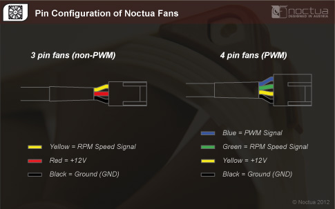

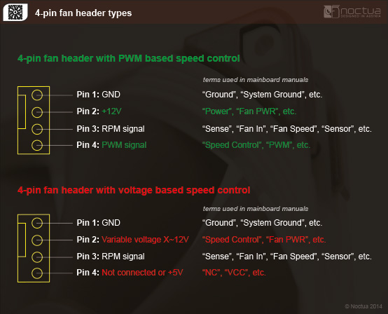

Da Gehäuse-Lüfter fast immer einen 3-Pin Anschluss besitzen, muss das das Mainboard die Lüfter über die Spannung steuern können. Bei der PWM-Steuerung liegen am zweiten Pin immer +12V an und der Lüfter wird über das PWM-Signal gesteuert - ein 3-Pin Lüfter dreht daher mit seiner Maximal-Drehzahl.
Anschlüsse auf dem Mainboard
Pin-Belegungen
  • PWM:
    1. Pin GND, 2. Pin +12V (fix), 3. Pin Sensor (Drehzahl), 4. Pin PWM-Signal (Steuerung)
  • Spannung:
    1. Pin GND, 2. Pin Spannung (Steuerung), 3. Pin Sensor (Drehzahl), 4. Pin sollte nicht belegt sein
Mainboard-Anschluss
Lüfter-Anschluss
