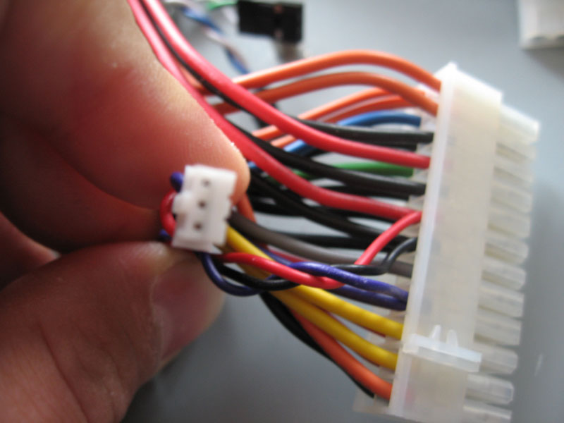

leider ist mit kein besserer Titel eingefallen. Ich möchte wissen wofür dieser Stecker bei dem SilverStone LC19S Netzteil gut ist. Es ist 3 Pin und auf der Mainboardseite untergebracht.
Ich vermute um etwas auszulesen. Nur hat das Zotac 9300 ITX keinen Anschluss dafür und bei meinem Asus werden Spannungen als auch Temperatur ohne dieses Kabel ausgelesen.
Mfg stb
vielleicht haben die es so gemacht das du ein lüfter anschließen kannst oder einfach ne verbindung
... müsste nen anschluss sein, um den netzteil lüfter per pwm signal regeln zu lassen....
Das ist der Lüfteranschluss vom Netzteillüfter!
Der gehört auf dem Mainboard in den Steckplatz für Power- oder System-Fan.
@waynea
Es ist ein Femalestecker, ich kenne keinen Lüfter der Male ist.
@Morhaith
Das netzteil ist Extern bis auf eine kleine Wandlerkarte die im Gehäuse ist.
@Darklordx
Der Anschluss hat eine Nase in der Mitte, ein Lüfteranschluss bräuchte 2 Nasen die rechts und links sitzten (Foto angehängt)
Das Netzteil ist Passiv wie bei einem Notebook. Im Gehäuse sitzt nur eine kleine Zusatzplatine (Irgendwelche wandler)
Es handelt sich hierbei nicht um einen Lüfter- oder PWM-Stecker.
Der Anschluss ist am ATX Stecker an +5Vsb, GND und +5Vdc.
Dieser Stecker versorgt bestimmte angeschlossene Hardware auch im ausgeschalteten Zustand mit Spannung, beispielsweise ein IR-Empfängersystem zum Einschalten des PCs mittels Fernbedienung.
Klasse, vielen Dank für die Antwort.
