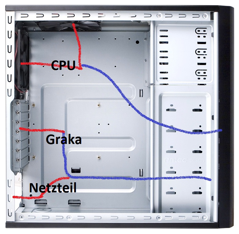

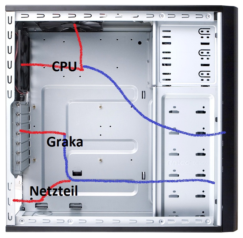

Bin im Besitz eines Antec Three Hundred und hab momenatn noch nen 120mm Seitenlüfter am laufen wegen meiner Graka.
Ich frage mich aber, ob bei ner Graka mit aktivem Kühler, ein Seitenlüfter sinnvoll ist oder ob er eher negativ ist, da er den Airflow von vorn (2x120mm) nach hinten (120mm) und oben (140mm) eher stört?!
Weiterhin Frage ich mich wo man die HDD's am besten platzieren sollte: eher unten (damit die Luft von vorne-oben zum CPU Kühler und nach hinten und oben nicht abgeschnitten wird und der Lüfter vorne unten die HDD's und die Graka kühlt), oder eher oben?
Hier mal was zum Verständnis:

Das können wir nicht beantworten, da es abhängig ist ob es den Strom verwirbelt oder nicht. und das muss du selber testen, die HDD sollte so platziert werden, dass sie durch einen Lüfter gekühlt werden kann also so weit wie möglich nach oben das die Grafikkarte die Luft von einem 120mm noch bekommt.
Mach doch mal einen Grafikstresstest und schau dir die Temps an, das ganze einmal mit, einmal ohne Seitenlüfter.
guck einfach wie sich die Temperaturen verändern wenn du den Lüfter drin hast und wenn du ihn raus nimmst. Wo du die HDDs hinpackst ist eig wayne, die müssen nicht sonderlich gekühlt werden und die erwärmen die Luft auch nicht besonders.
Hier mal ein Artikel der einiges zu diesem Thema erläutert (wer zu faul zum lesen ist kann ja gleich zum Fazit springen ;) ). Ansonsten kann ich meinem Vorredner nur zustimmen: am besten ausprobieren, nur so siehst du ob es was bringt oder nicht.
Naja die Grafiktemp wird dabei sicher besser ausfallen, die Frage ist wie kommt die CPU dabei weg?
Wenn ich die HDD's hoch stecke, dann schließen die ungefähr mit dem PCB der Graka ab (die werden ja immer länger) somit bekommt die CPU so gut wie nix von der frischen Luft ab.
Soll das gut sein?

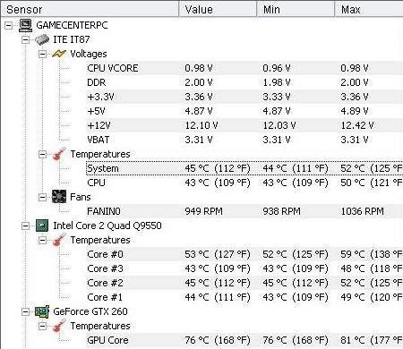

Ist bei PCGH mal getestet worden, mit dem Ergebnis das kein Lüfter im Seitenteil die höchsten Temps mit sich brauchte - die besten Ergebnisse haben sie mit einem 14er erreicht.
Bei mir schaut es so aus wie im Anhang Max. war ohne Seitenlüfter und Min. mit einem und voller Drehzahl: Werte wurden bei Prime+Furmark ermittelt.

Wow ja gleiches zeigt auch der Test von LakeOphilD. Wer den Lüfter also definitiv beibehalten.
