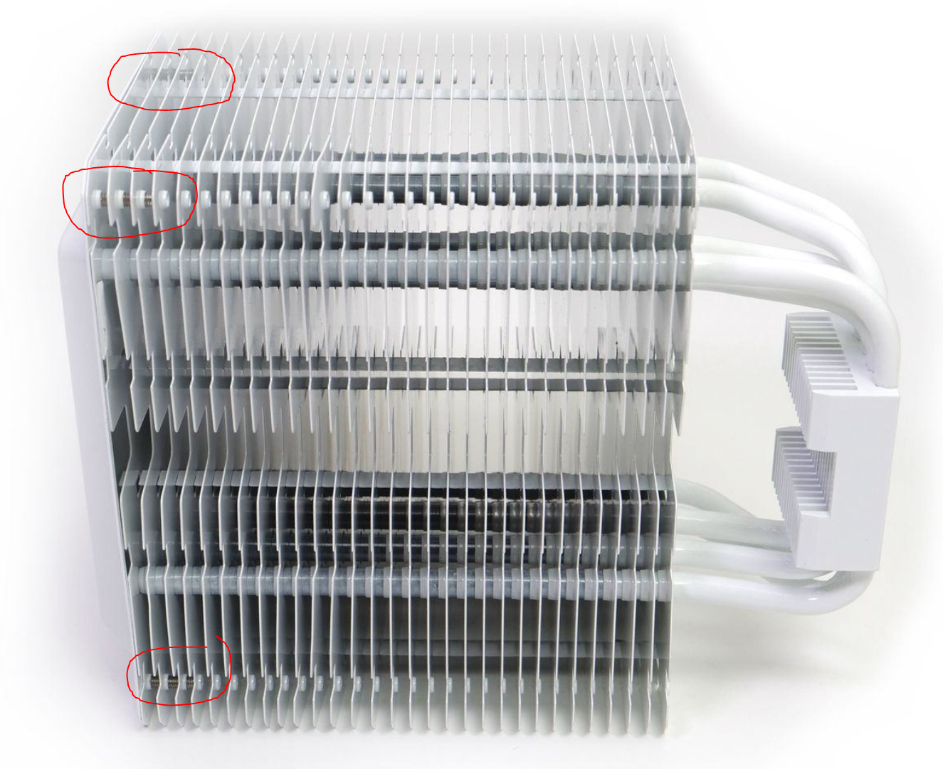

@Lenbert83 - ich befürchte das auch eben das abschrauben des ersten Blechs nur wenig bringt (die wollen die unschönen Enden der Heatpipes damit verstecken)
Evtl. ne Kombi aus Unterlegen / Blech vom Kühler runter ?
