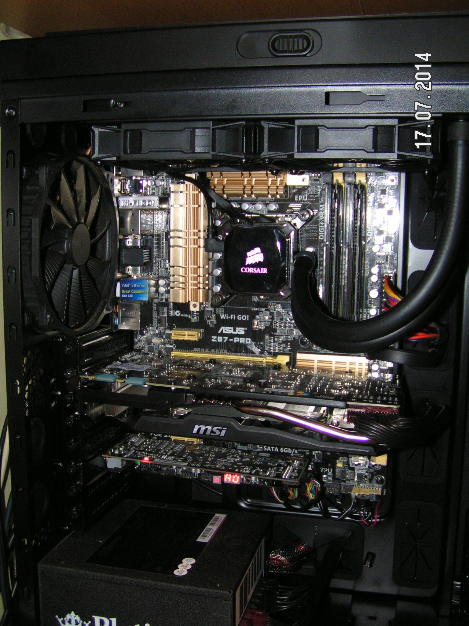

Und wie ist die 100i von der lautstärke? Weil der intel lüfter sehr laut durch mein headset in mein ohr dringt:freak:
Die Pumpe ist wirklich sehr leise und wenn man die Lüfter tauscht gibt es fast nichts zu hören. Mein Rechner steht auf dem Tisch hinter dem Monitor.
Die Lüfter solltest du aber am Board anschließen, denn das steuert die Lüfter besser als die Lüftersteuerung der Pumpeneinheit.
