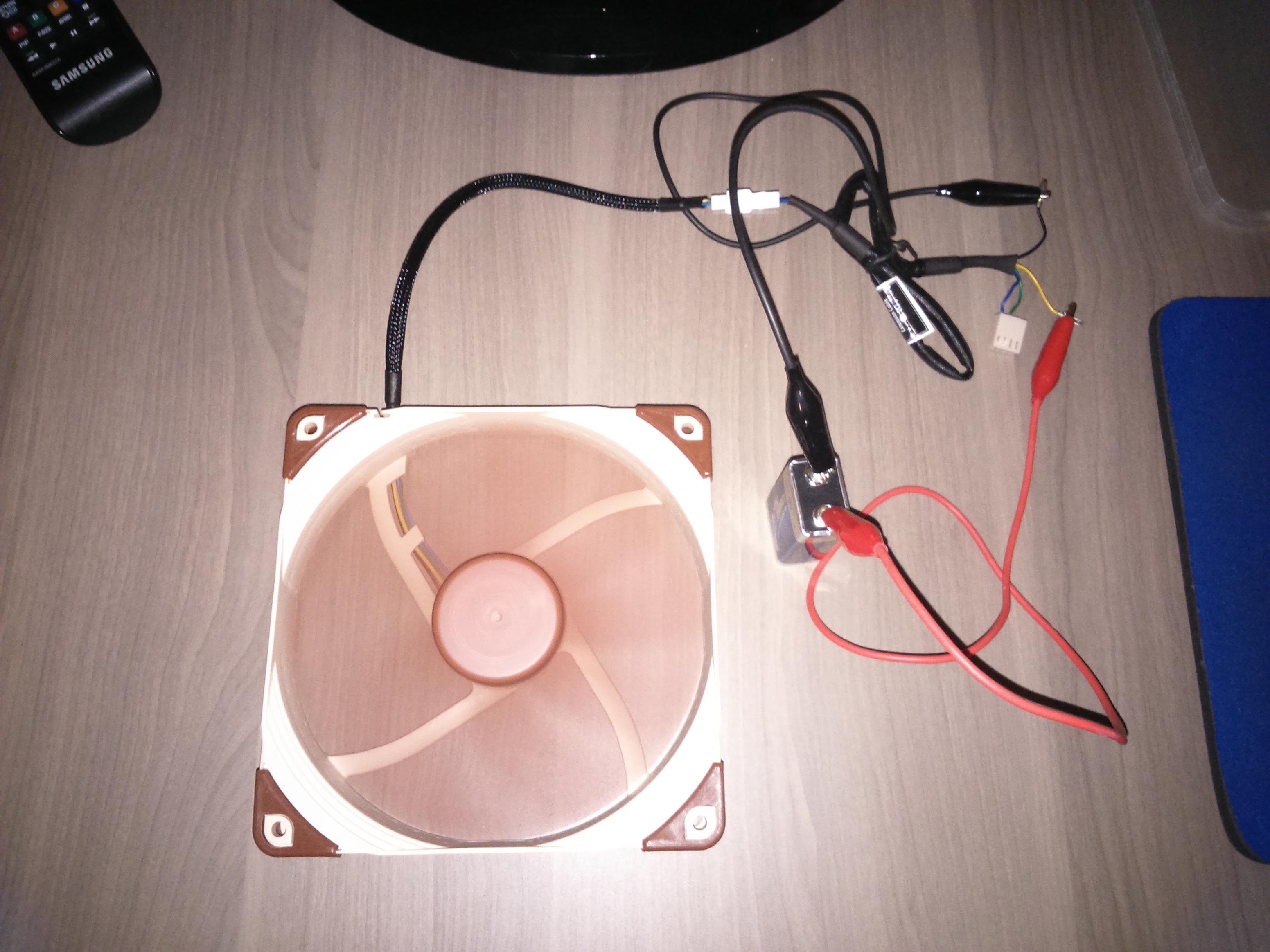

So, hab dir nochmal als beweis ein ganz primitives Beispiel aufgestellt.
zu sehen, mein Noctua A14 läuft ganz problemlos nur auf + und - auf der 9V Schiene einer Blockbatterie.
Wo soll das Problem nun sein? Es ist so, es funktioniert so......
Das PWM Signal brauch ein PWM Lüfter NICHT, mann kann den genauso wie einen normalen 3Pin Lüfter über Voltage regeln lassen (sofern das MB es auch 100% unterstürtz)
Hmm, das ist interessant.
Ich bin eigentlich davon ausgegangen, dass die 12V in Abhängigkeit des vierten Signals eine Grundvorraussetzung für die Steuerung sind.
Testweise hab ich jetzt auch mal einen alten PWM-Lüfter an 5V angeschlossen. Der Lüfter dreht aber leider nur kurz an, was vermutlich an der Anlaufspannung liegt.
Aber gut zu wissen.
Da werde ich nochmal ein wenig nachforschen.
Danke für die Info.
