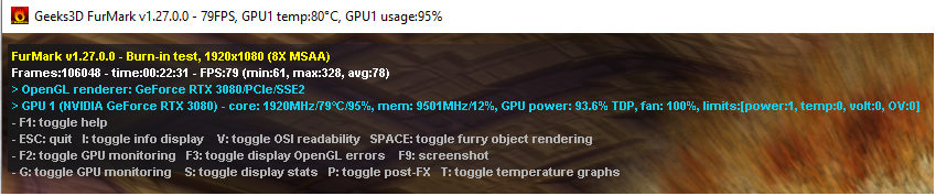

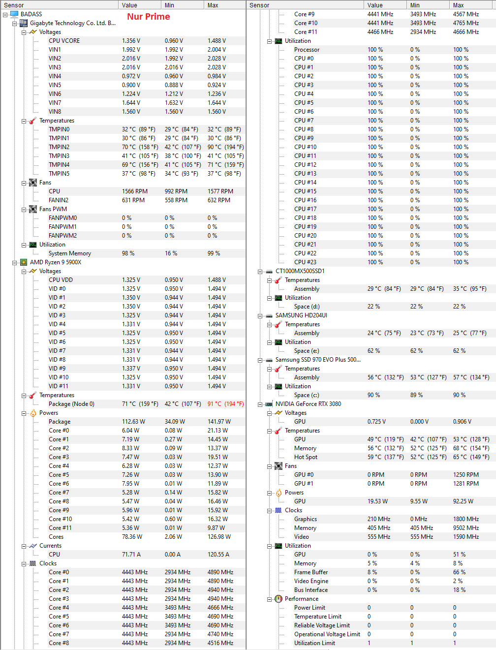

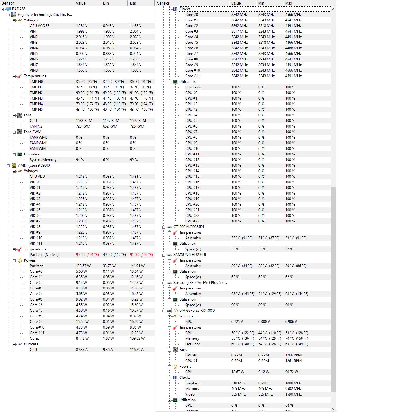

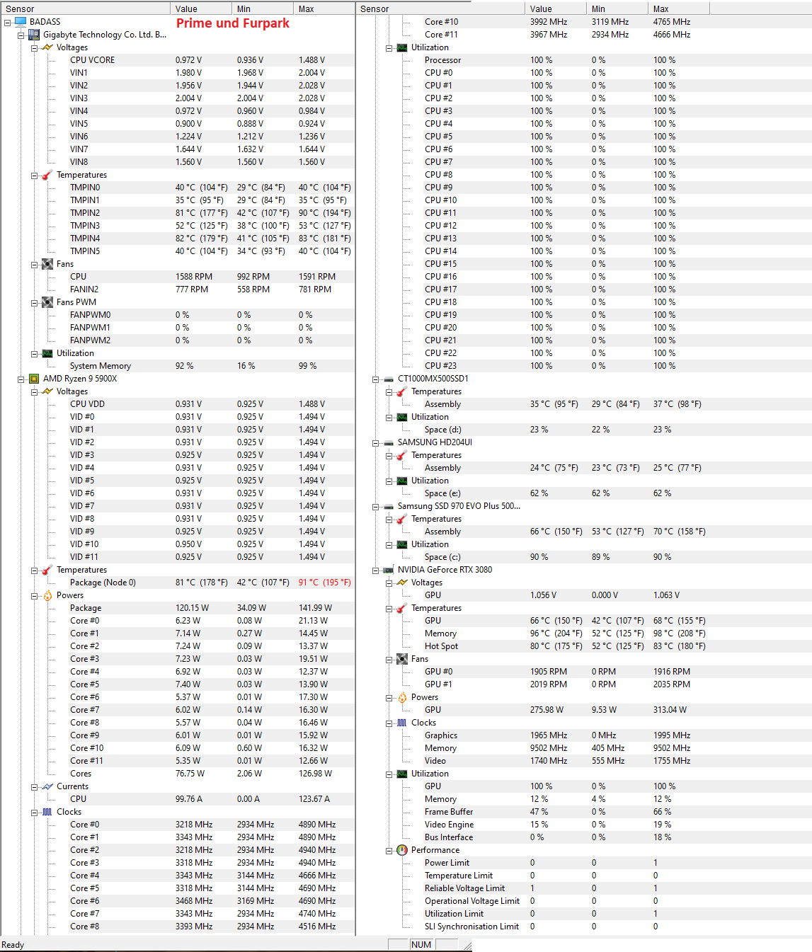

Die erste Versuchsreihe ist natürlich mein Standardsetup:
Alle Deckel geschlossen
Vorne 2 Lüfter (Werden aber durch die Einschubschächte wahrscheinlich blockiert)
1 Lüfter am Heck
CPU Lüfter ist ein Pure Rock 2 mit 1 Pure Wings 120mm Lüfter
Raumtemperatur 23,3° C
Zur Erinnerung: Das hier ist mein Gehäuse
https://geizhals.de/nanoxia-deep-silence-3-schwarz-nxds3b-a1146008.html

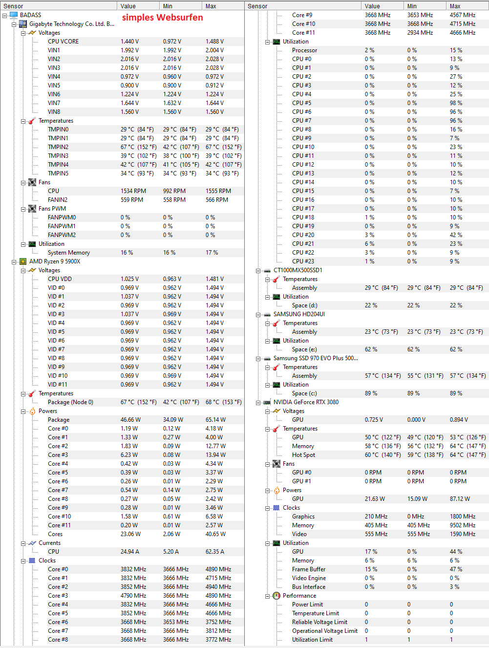

Standardnutzung habe ich Facebook und pr0gramm (Memes) offen gehabt.
Nur Prime heißt, dass ich nur die CPU gebenchmarkt habe

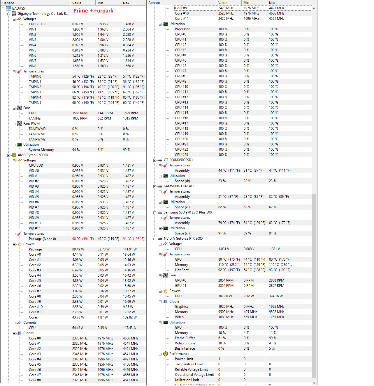

Prime und Furmark heißt... ich schätze mal das könnt ihr euch denken.
Ich gehe nun erst mal schlafen, gute Nacht ihr Nachteulen.

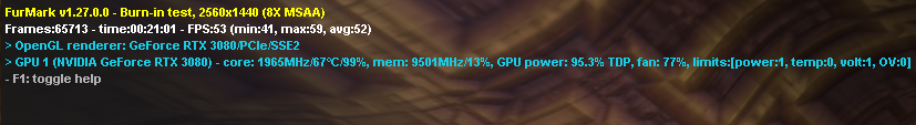

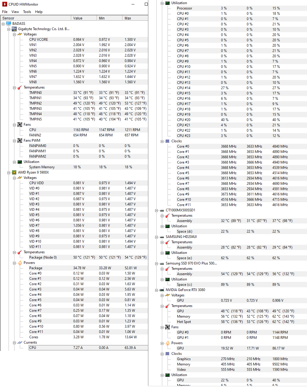

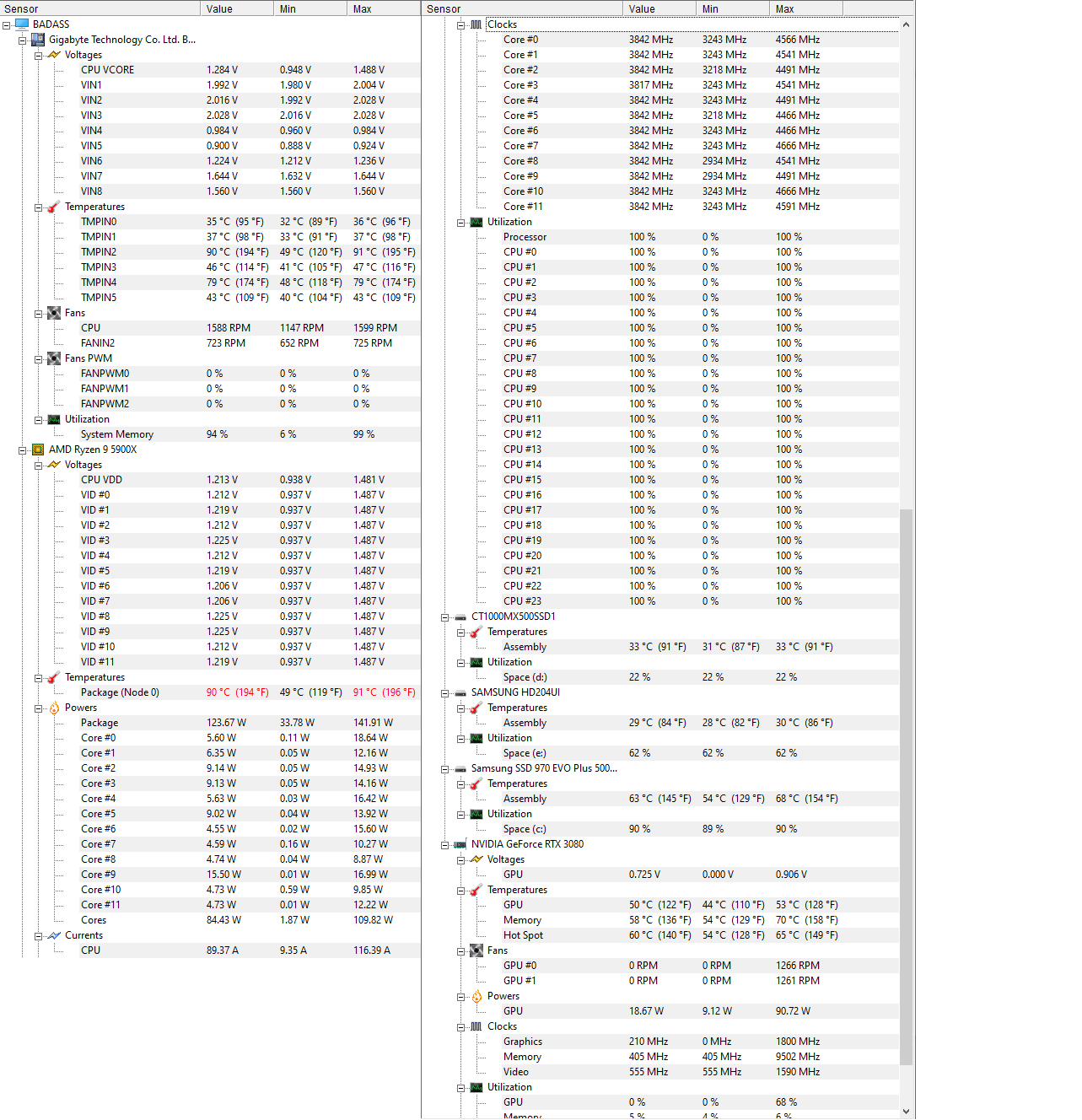

Reaktionen: Kalsarikännit
Okay, die 90 °C werden offenbar auch ohne Last auf der Grafikkarte erreicht, aber mit Last auf der Grafikkarte taktet die CPU dann weitaus niedriger und nimmt daher auch viel weniger Leistung auf, also muss die Grafikkarte das Gehäuse ordentlich aufheizen. Allerdings scheint die Kühlung wirklich sehr mies zu sein, wenn die CPU auch ohne die ~300 Watt Abwärme der GPU schon so heiß wird. Ob das nur am schlechten Airflow im Gehäuse liegt wird sich dann wohl zeigen, wenn man ohne Seitenwand testet.
Wie werden eigentlich die Gehäuselüfter gesteuert? Die Lüfter von CPU und v.a. die GPU drehen ja unter Last ordentlich auf, da kann man die Gehäuselüfter dann auch mit maximaler Drehzahl laufen lassen.
Reaktionen: Dissy

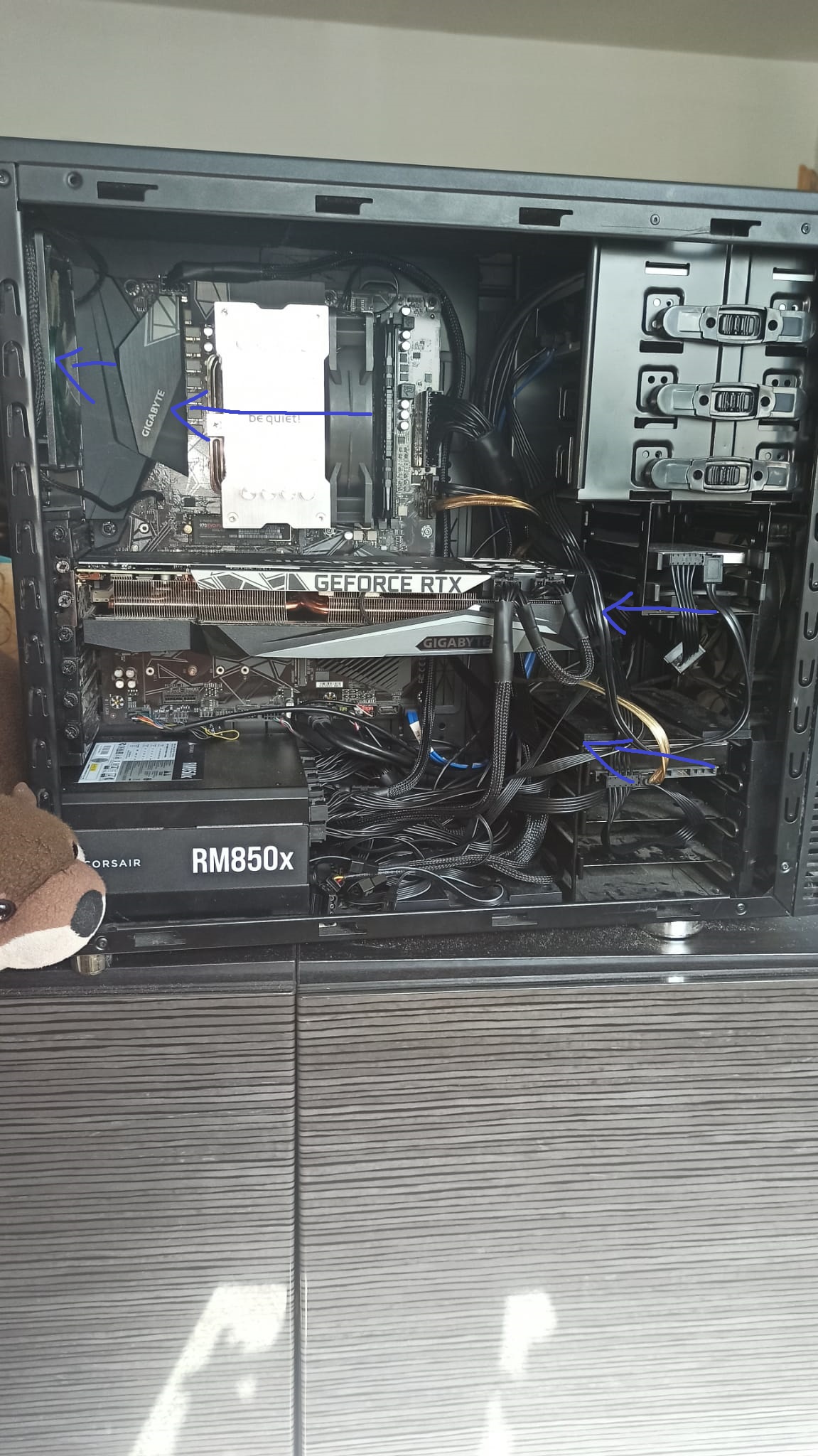

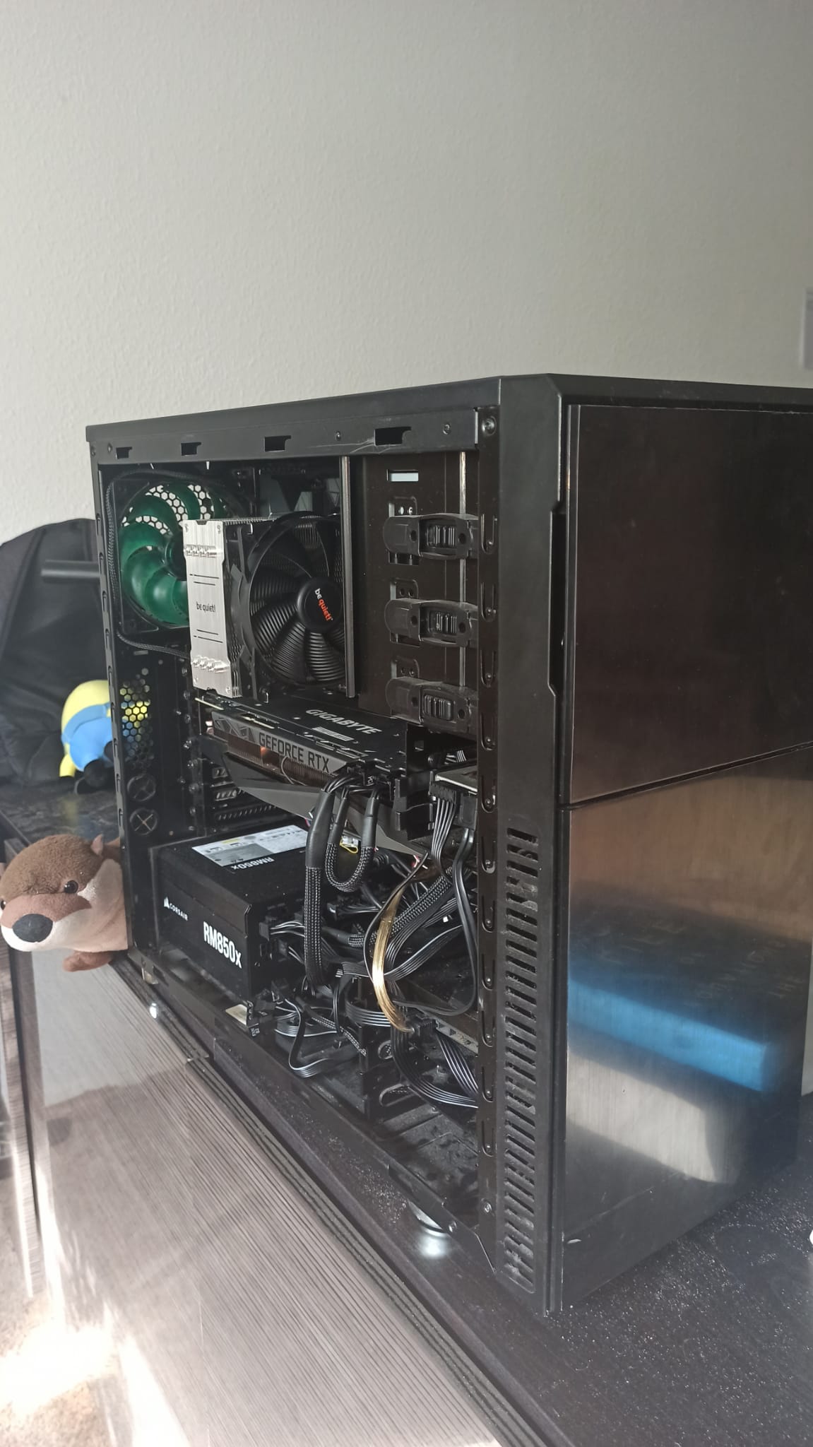

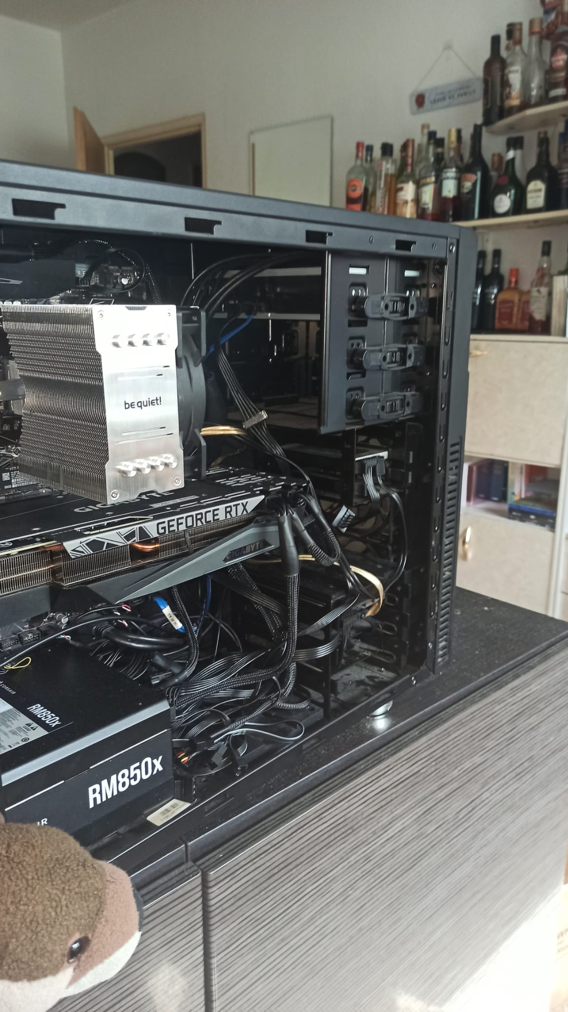

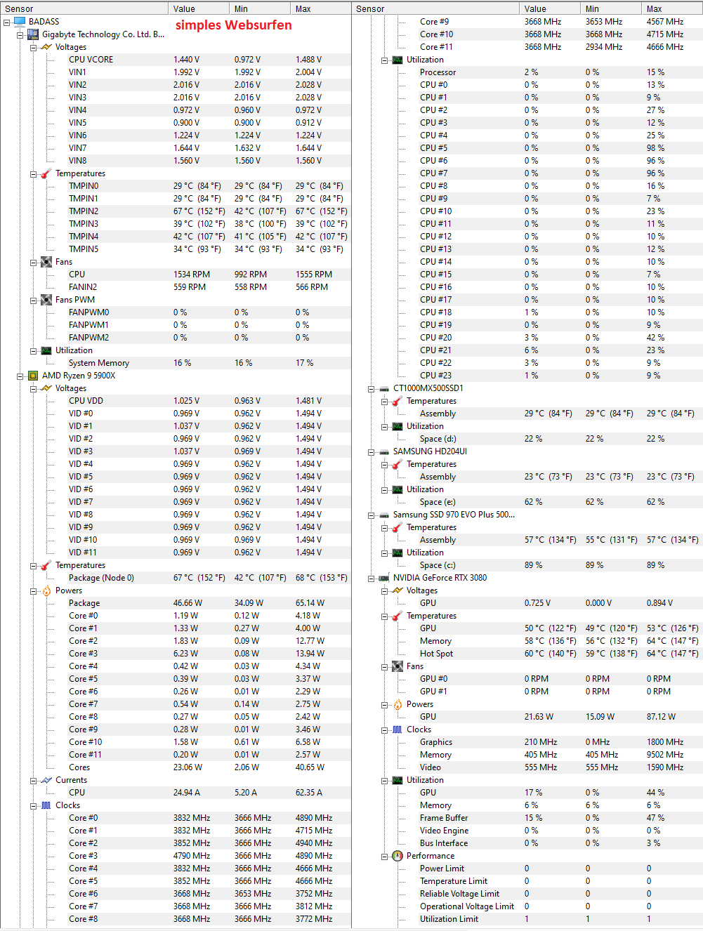

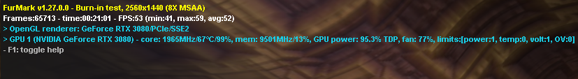

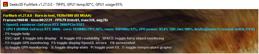

Guten Tag PC MASTERRACER! Ich habe das Fotoshooting beendet. Otti wollte unbedingt mit auf die Fotos und als IT-Assistent hat er sich das auf jeden Fall auch verdient!
Versuchsreihe 2:
Wie Versuchsreihe 1, aber ohne Seitenwand. Scheint immer noch zu drosseln :(
Das ist so ein Kabel, an dem ich bis zu 6 Lüfter anschließen kann und das wird dann direkt mit dem Netzteil verbunden. Da sind aber nur die beiden Frontlüfter dran. Der Hintere ist direkt mit dem Mainboard verbunden.
Kalsarikännit schrieb:
sind die eigentlich in Verwendung? Falls nein, raus damit wenn es geht!
Schoki drauflegen ist dann allerding nicht mehr :-)
Da müsste ich die Nieten rausbohren. Wäre eine Option.
Keine Option sind Lösungen, wo ich mein Schoki nicht mehr in Griffweite haben kann! Rechte Seite ist keine Option, weil die Maushand sauber bleiben muss!
MacBo schrieb:
Ein Bild vom Innenleben des Gehäuses wäre ganz interessant.
Ok süßer, aber nur für dich. Schicke es bitte keinem weiter :*
