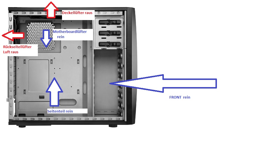

Für den idealen Airflow gibts auch super Anleitungen hier im Forum, das solltest mit deinen Lüftern hinbekommen. Wohin die Blasen sieht man an den Pfeilen oder testen z.B Lametta streifen davorhalten :D

Also bei der Lüftung und ohne Overclocking, sollte dein System auf keinen Fall zu heiss werden.
Welche Raumtemperatur hast du denn Tagsüber ca? Hast du einen vernünftigen Airflow?
Also Warme Luft oben Raus, kalte unten rein?
