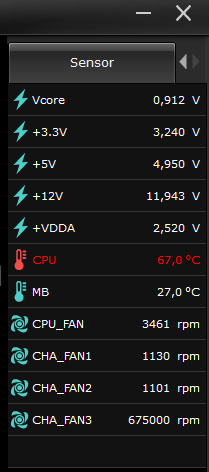

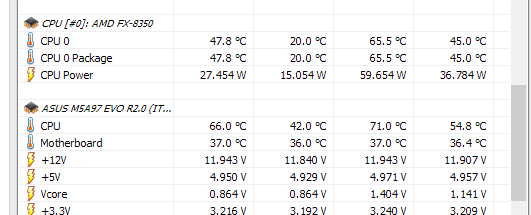

Nach einer Minute Vollauslastung der CPU mit HeavyLoad geht die Temperatur auf über 60°, relativ schnell sogar hoch bis zu 76°. Die Temperatur vom Mainboard ist aber unter 30°:

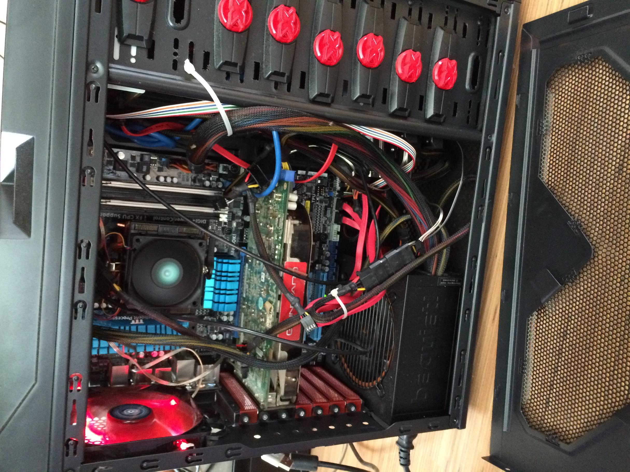

Anbei noch ein Foto vom meinem Computer, so wie er zur Zeit aufgebaut ist.
In Zukunft will ich wohl mal die Grafikkarte austauschen (weiß aber noch nicht wann).
Der Rest soll so bleiben, außer die Festplatten, da kommt wohl noch ein Datengrab hinzu und eventuell ne größere SSD, spielt aber für den CPU Lüfter keine Rolle.

Ein Top-Blower hat den Vorteil, dass er das Board mitkühlt. Besonders bei AMD ist das wichtig, da oft die Spannungswandler überhitzen. Dein Board hat allerdings schön große Kühlkörper.
Hat das Gehäuse keine besseren Möglichkeiten für das Kabelmanagement ?
Doch, man kann die Kabel hintern Board nach vorne führen, da reichen aber die Kabel nicht, drum habe ich die so gelegt.

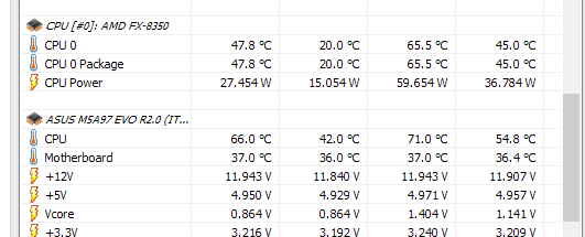

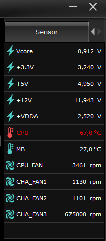

Temps nach ein paar Minuten volllast:
Dafür halt quasi geräuschlos :D
Was für ein Lüfterprofil ist im UEFI eingestellt:
Silent oder Standard?
Wenn der Kühlkörper warm wird, ist das ein Zeichen für gute Wärmeübertragung, also OK.
Dreh das Netzteil um 180°, das saugt der Grafikkarte die kühle Luft weg oder ist im Gehäuseboden keine Öffnung für das Netzteil?
War ein eigenes - nu ist Standard ausgewählt.
Direkt nach dem Booten kurz 60 Grad mittlerweile pendelt es sich bei 45 ein.
Das Netzteil könnte theoretisch auch andersrum rein - Löcher sind im Boden. Werde ich bei Gelegenheit mal angehen.
Gerade ist der Kühlkörper nicht wirklich warm (davor war Rechner gelegen und ohne Lüfter, da wurde er warm weil ich noch nicht wusste in welche Richtung ich den CPU Lüfter dran machen soll ^^).
