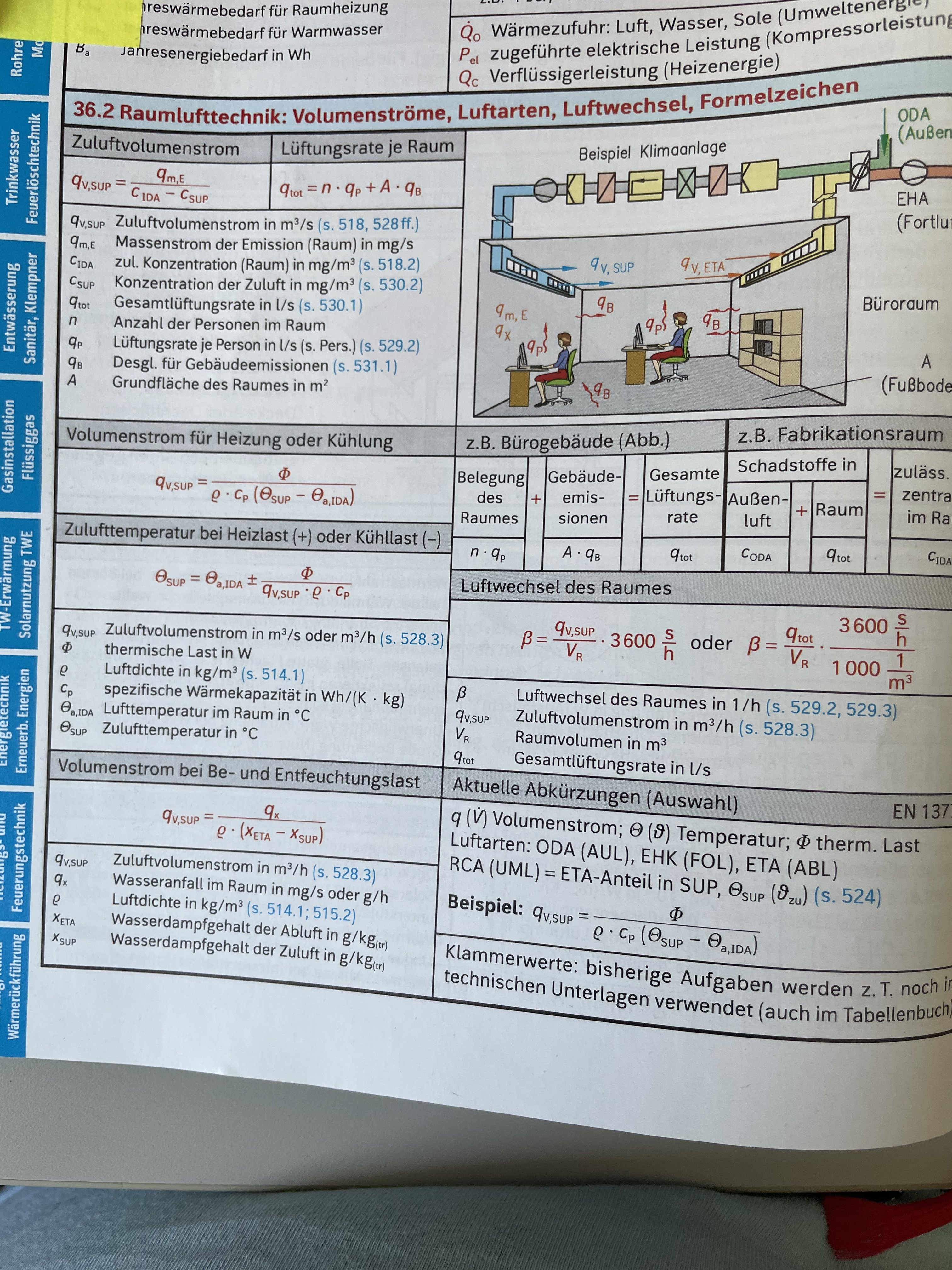

Ein bekannter ist Heizungsinstallateur der hat mir aus seinem Tabellenbuch diese Seite gerade eben mal zukommen lassen in den Formeln wäre ja zumindest alles was bekannt ist enthalten
Reaktionen: honky-tonk
So kann man schon eine grobe Hausnummer überlegen, in deinem Zimmer Beispiel gibt es aber einen großen Unterschied: in einem PC Gehäuse hast du ganz spezielle Luftströmungen mit Wirbel. Das oben wäre wohl der beste Case. Deine Luft kann beispielsweise im Gehäuse vorne rein strömen und direkt hinten wieder raus ohne dT, wenn die andere Luft im Wirbel um deine GPU kreist.
Das heißt wenn du jegliche Luftströmungen weglässt kannst du das so ausrechnen.
Reaktionen: Baal Netbeck

Der Arbeitsaufwand um so etwas an die Realität anzugleichen dürfte ungefähr 3-6 Monate Vollzeit sein.. ;) Nach einem Monat solltest du aber ungefähr so genau sein wie das von dir verlinkte Bild.
Wärmekapazität von Luft kannst du mit ca. 1 kJ/kgK abschätzen
1 m³ Luft sind ca. 1.2g
Jetzt noch die Ein- und Ausgangstemperaturen von dir erledigten Messungen, dann solltest du in ca. 1-2 Std so weit sein um eine Entscheidung fällen zu können ob sich etwas mehr oder weniger lohnt.

Lass Dir bloß hier von den Leuten keinen Bären aufschwatzen:
dT = Q / m * cp
https://www.schweizer-fn.de/waerme/waermetauscher/waermetauscher.php
Also
Temperaturdifferenz (dT) = Wärmestrom / Massenstrom * spezifische Wärmekapazität
z.B.
https://www.peacesoftware.de/einigewerte/luft.html
1 Bar
26 °C
cp = 1007 J/kg * K
m = Dichte * Volumenstrom -> 1,16 kg / m³ * (200 m³/ h /3600) -> 0,064 kg/s
Q = 500 W
dT = 500 W / 0,064 kg/s * 1007 J/kg * K
dT = 7,6 K
T1 + dT = T2
26 °C + 7,6 K = 33,6 °C
Wer dazu CFD oder eine Messapparatur braucht, wäre zu bemitleiden.
