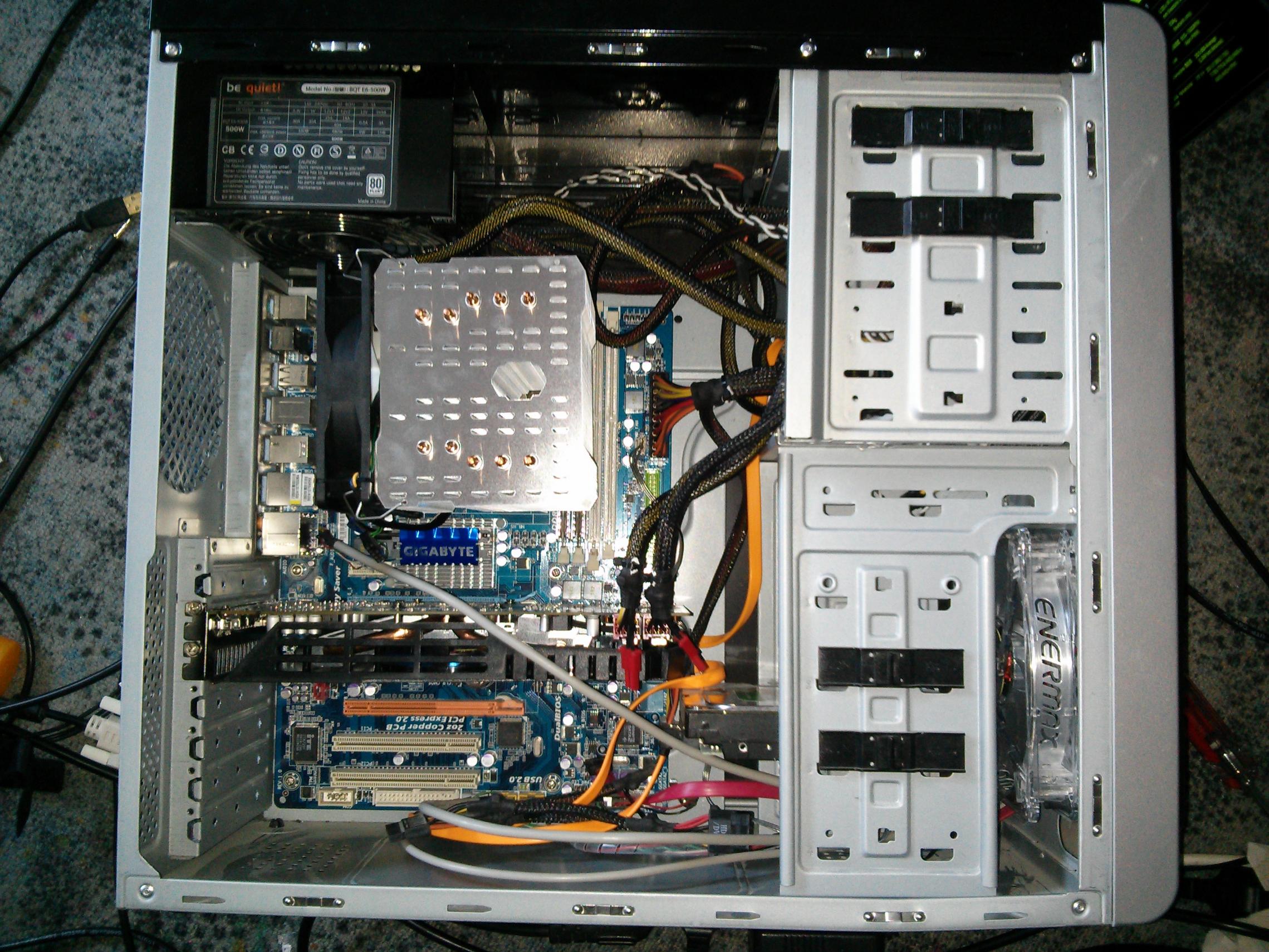

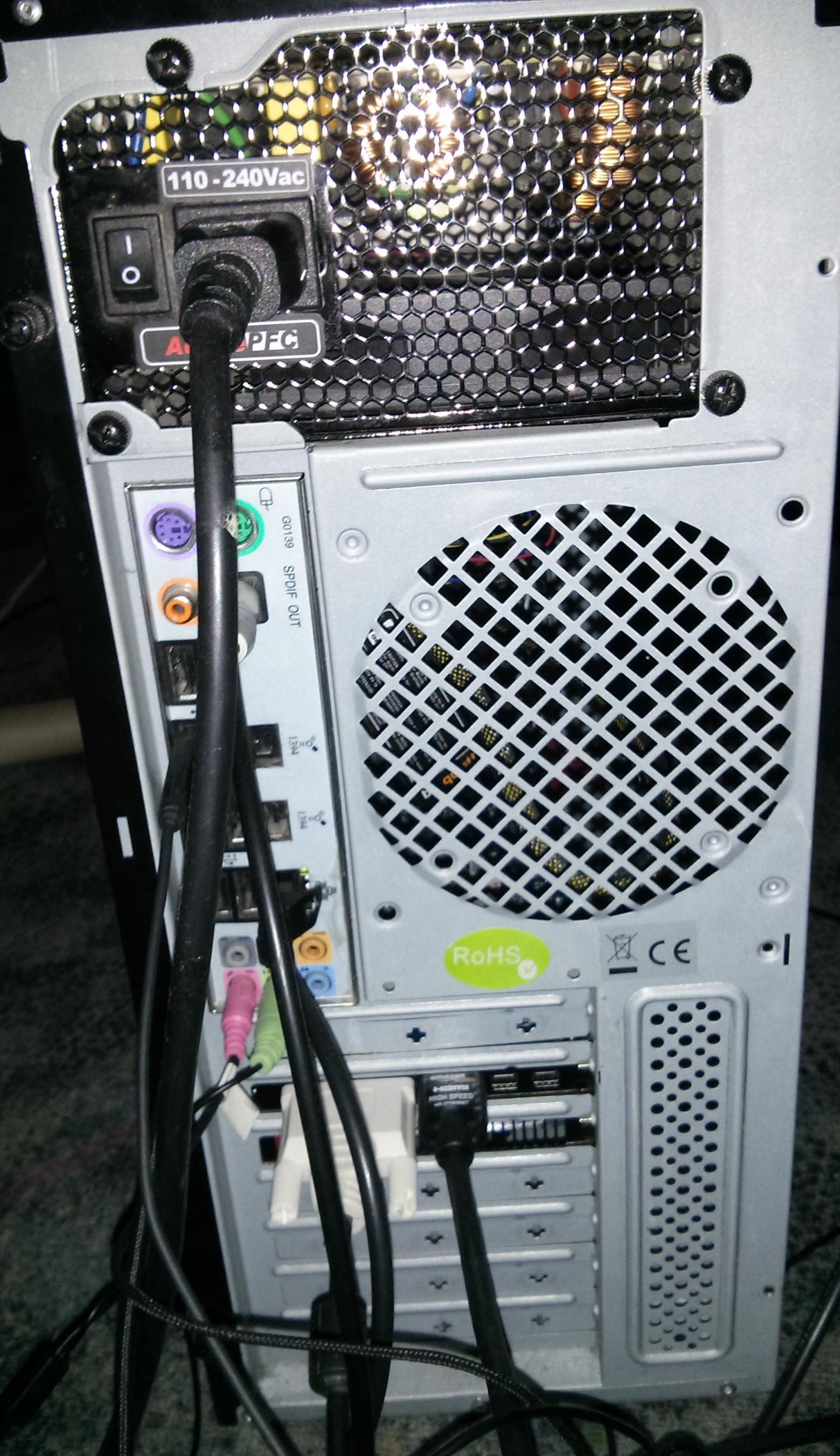

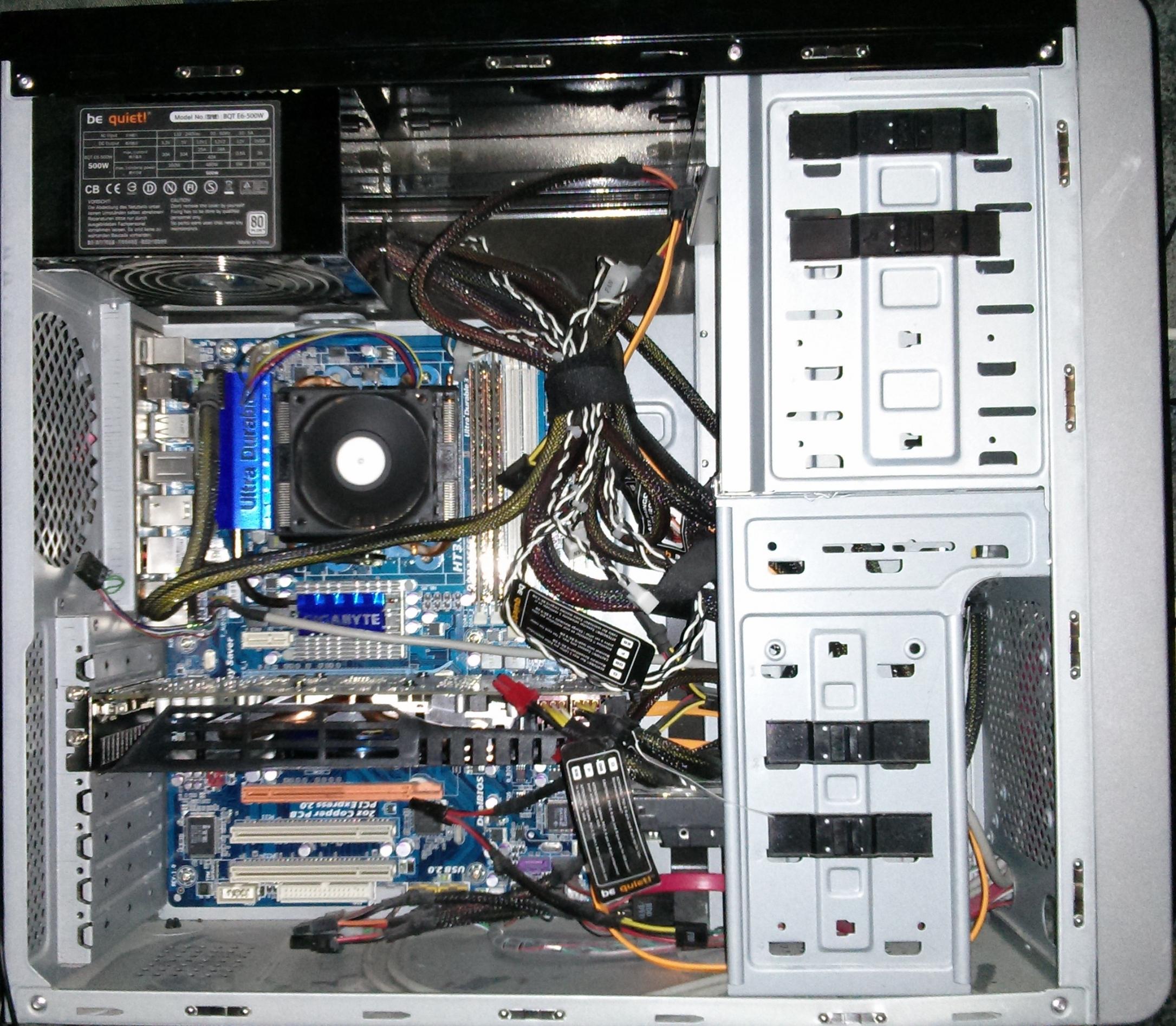

Kannst du ein Bild vom Innenleben machen
Also Seitenteil runter und alles fotografieren
Gerade bei solchen Fragen lohnt sich ein Blick auf den IST Zustand ! :)

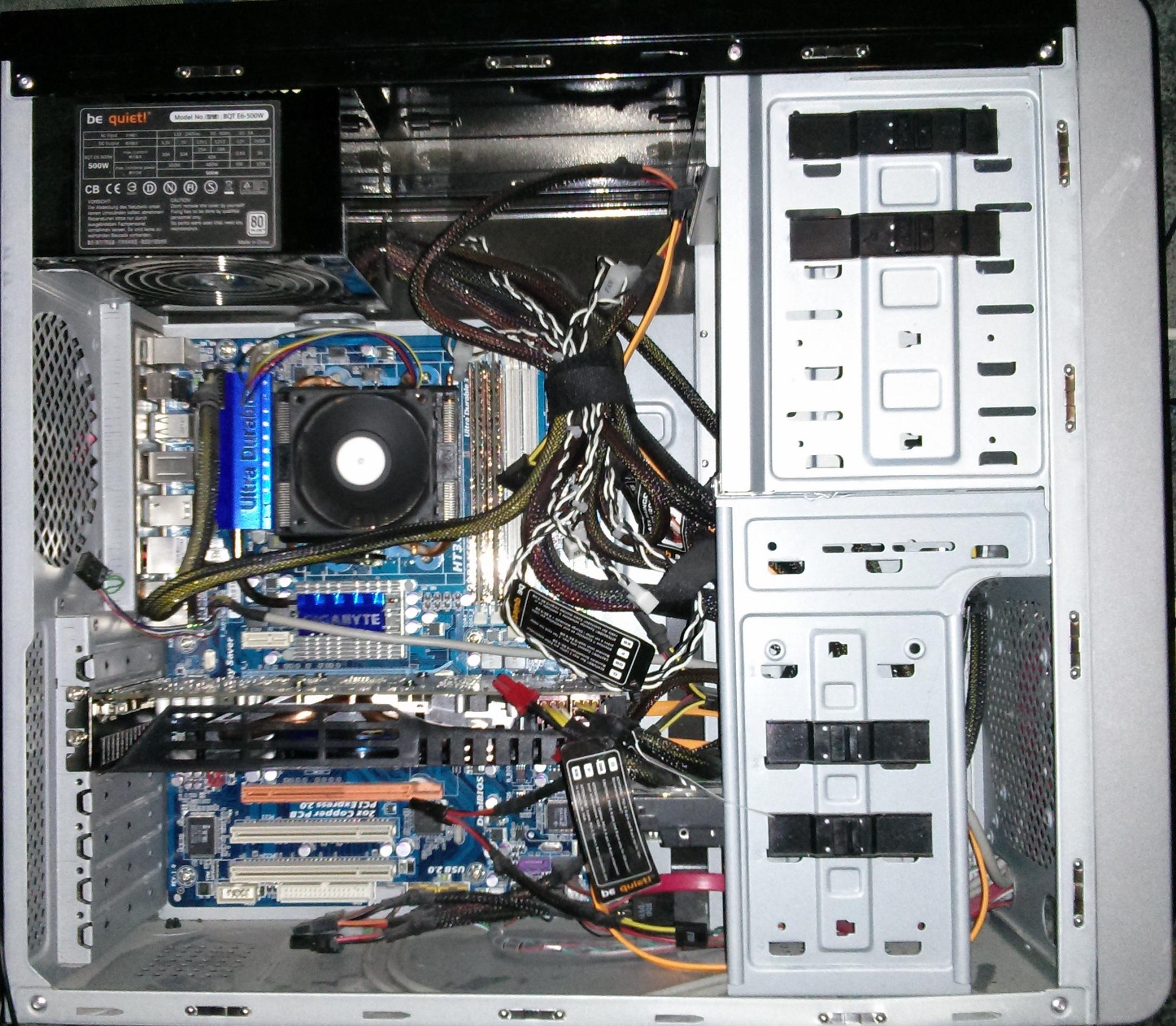

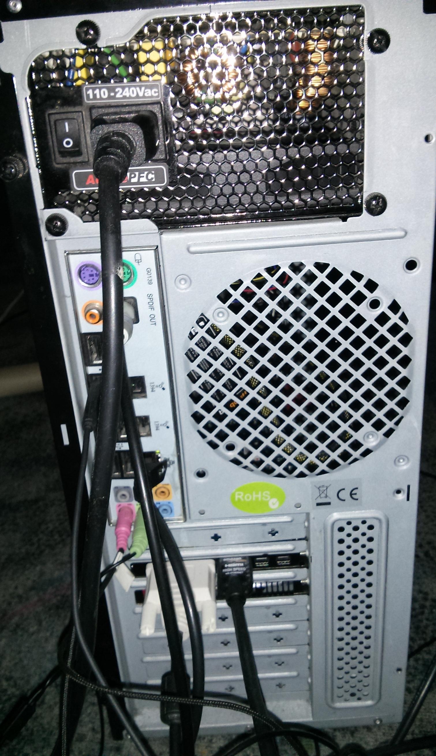

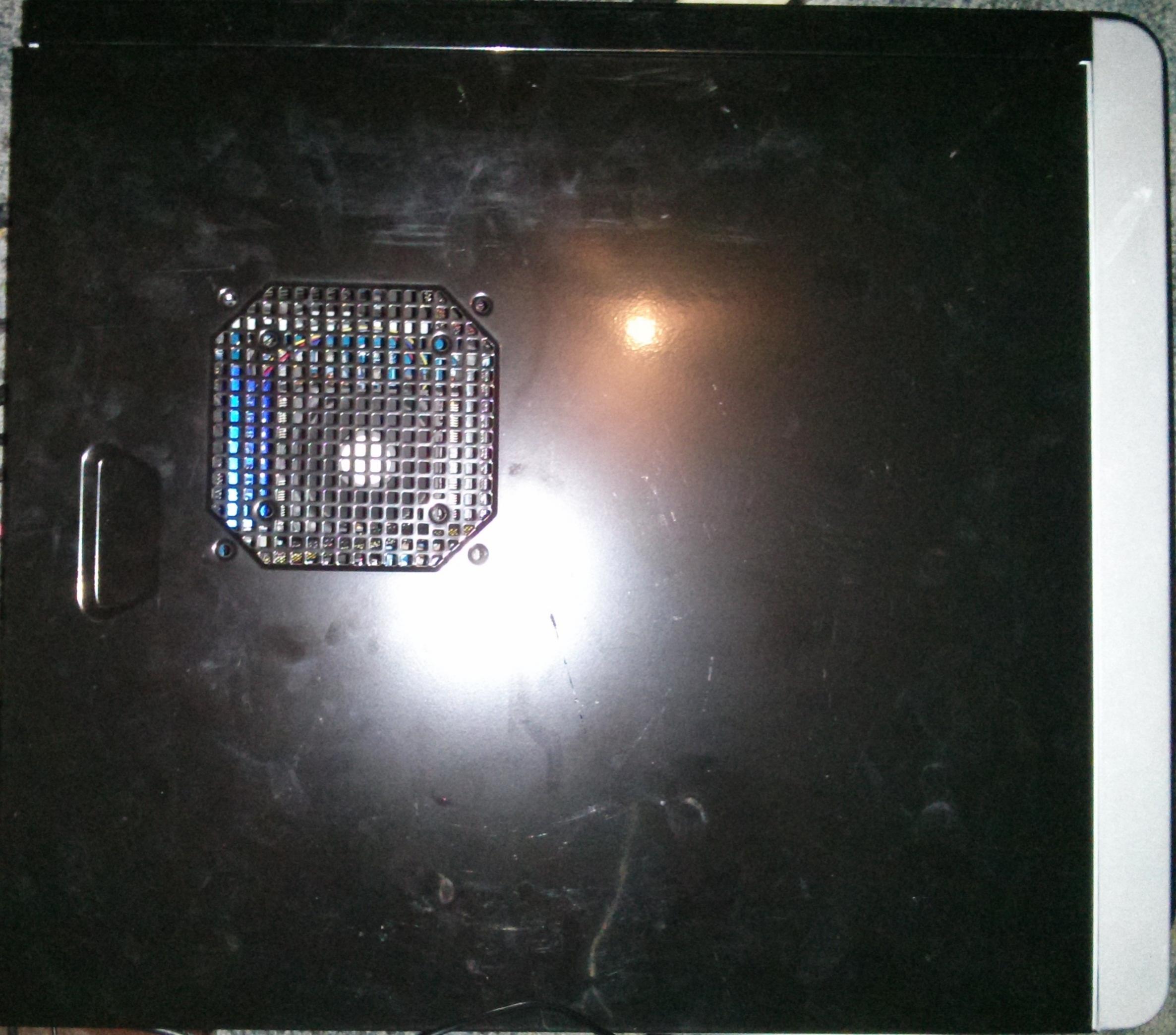

Kabel besser verlegen ! Nehm die Kabelbinder zur Hand !
Den Rechner innen entstauben - Netzteil auch mal absaugen !
( Das arme Teil musste ja die ganze Hitze rausbefördern - kann echt gefährlich werden auf einer LAN mal sowas abrauchen gesehen )

und was is jetzt mit der Seitenwand? einfach offen lassen oder zukleben? oder auch noch nen Lüfter dran?

Ich bin für ZUMACHEN
Ich hab bei mir alles zugemacht !

Hab alles zu gemacht, oben unten und Seite durch Window ;)
Grüße
hab mir jetzt den und den bestellt, sowie den Macho 120 und das Kabel ;). Muss mal schauen wie ich die ganzen Kabel in den Griff bekomm...
Was meinst du mit "durch Window" zu gemacht?
Mein Seitenteil hatte ebenfalls Löcher für Lüfter
Ich fauler Junge hab mir den Luxus gegönnt und mir das Upgrade geholt
Ein neues Seitenteil mit Window ohne Löcher drin ;)
Du kannst viel der Kabel unter dem DVD Laufwerk verstecken
Am besten vom Steckplatz die Kabel so kurz wie möglich halten.
Und so flach wie möglich halten.
Versuche dabei zu bedenken das der Airflow der Lüfter so wenig wie möglich gestört wird.
Flach = alles Richtung Mainboard Seite < hoffe es ist verständlich
Hinter deiner Festplatte könnte ein guter Stauraum sein, wenn die Kabel zu kurz sind, um sie unter das DVD LW zu verstauen.

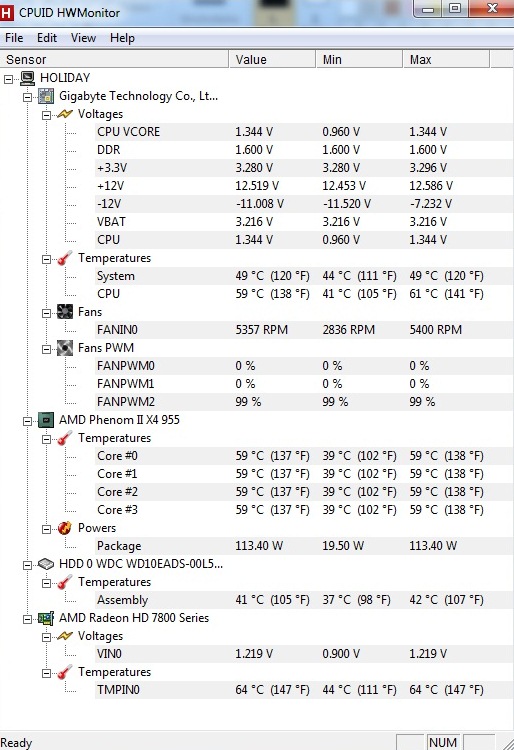

Kannst du einen kleinen Belastungtest machen
Den du nach dem Umbau wiederholen kannst ?
Am besten bei gleichwertigen Raumtemperaturen
Mit HW Monitor auslesen.
Es gibt den IST, MIN und MAX wert an !
Den Screenshot zu den vorher nachher Bildern wär der Hammer !!! :)

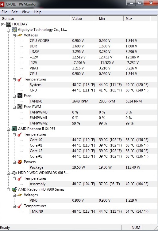

Hier schon mal der "vorher"-Test bei kühler Raumtemperatur:
Meine Graka is nagelneu ;)

Du brauchst nur den Screen mit Belastung
Quasi HWMonitor an ... die Temps werden erkannt
dann belasten - oder ne Stunde was zocken ;)
dann hast du automatisch deine MIN / MAX Werte ;)

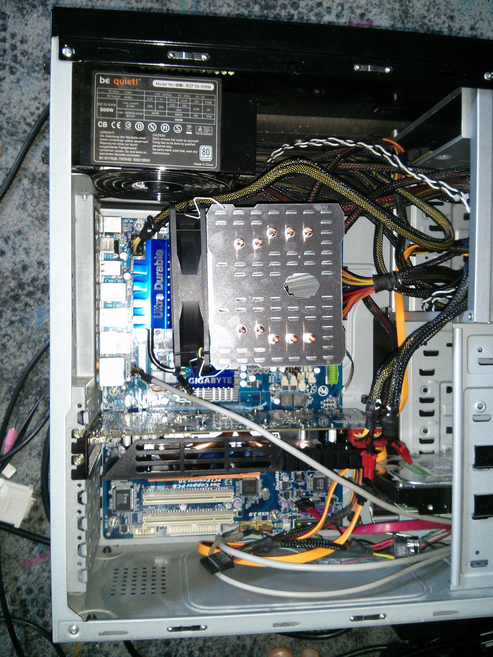

Draußen hatte ich es nicht, hab lediglich die Graka, die CPU-Stromversorgung, ein Audio-Kabel und kurz den Arbeitsspeicher raus.
Danach alles wie gehabt wieder angeschlossen.
Die Lüfter gehen auch alle ganz normal an beim starten. Wenn ich jetzt den Stecker für die CPU-Stromversorgung ziehe, piept er beim starten nicht. Nen schwarzen Bildschirm hab ich trotzdem. (Graka is auch richtig angeschlossen)

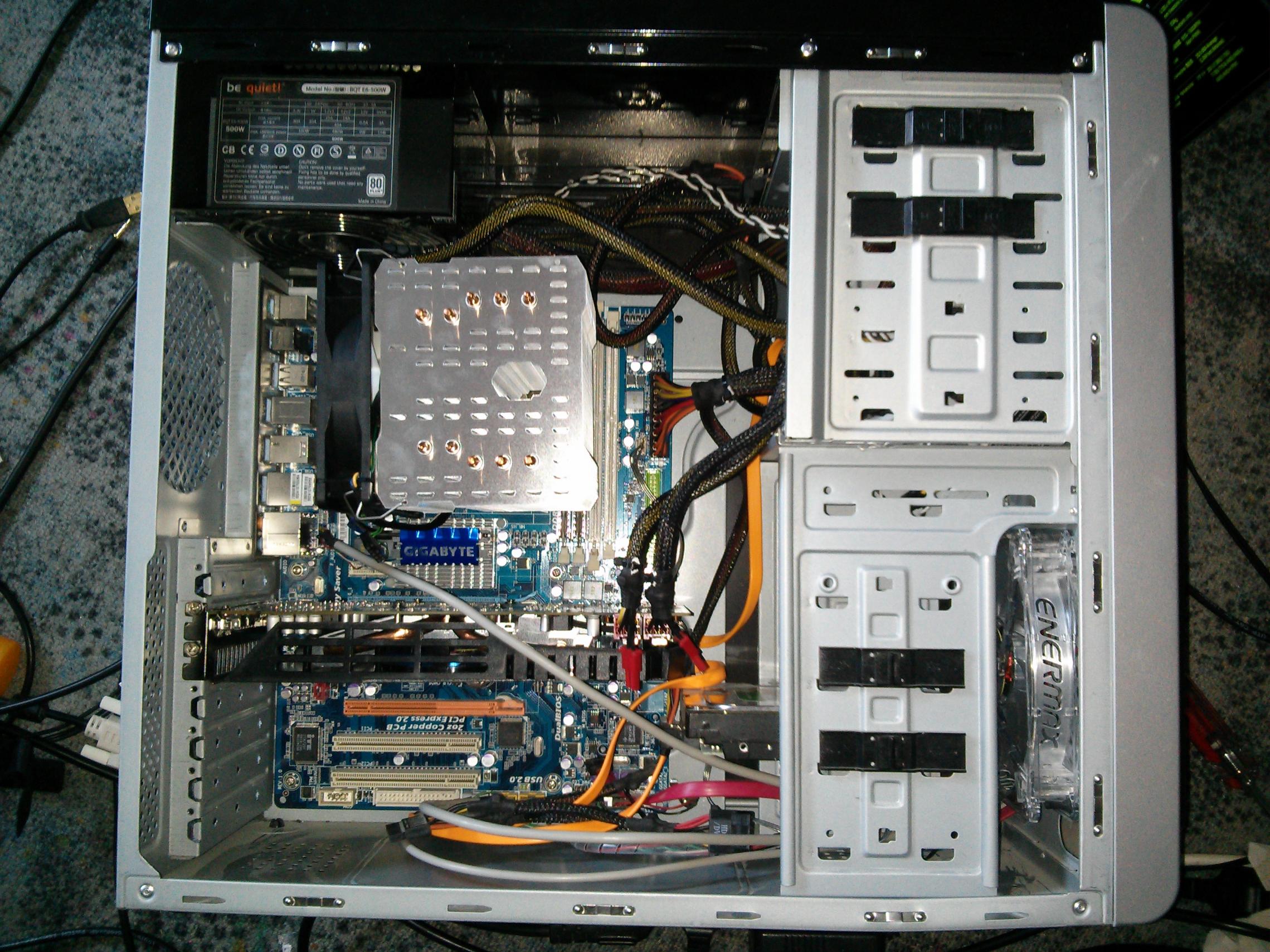

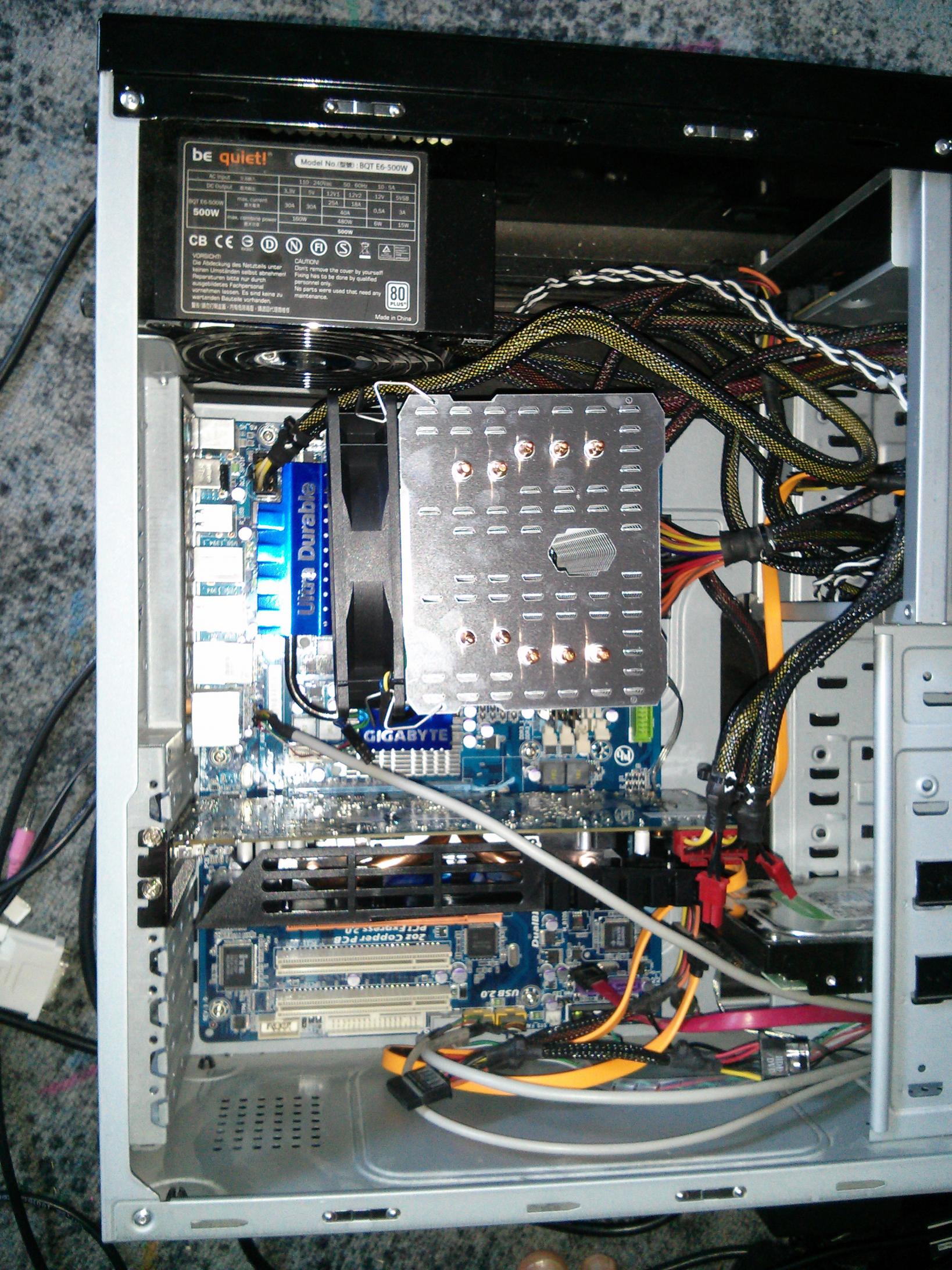

Werd jetzt alles nochmal neu montieren und dann nochmal schaun. Bring ich den CPU-Kühler einfach nochmal so runter mit der Wärmeleitpaste?
Ja ging problemlos ohne Ausbau, da ja eig nichts im Weg ist. Den Stecker hab ich davor gezogen. 1 RAM-Riegel bringt auch nichts.
Hast du den nur aufgelegt oder wie ?!

Kannst auch mal ein Bild machen
ich glaub ja nicht, das ich was finde - ich verstehe nur nicht, warum der Rechner nicht will ... :(
