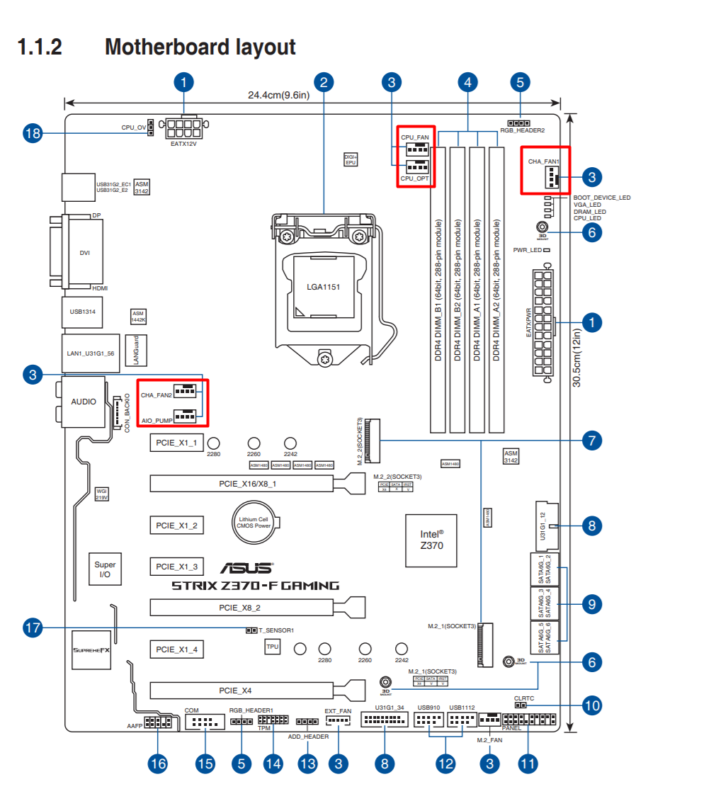

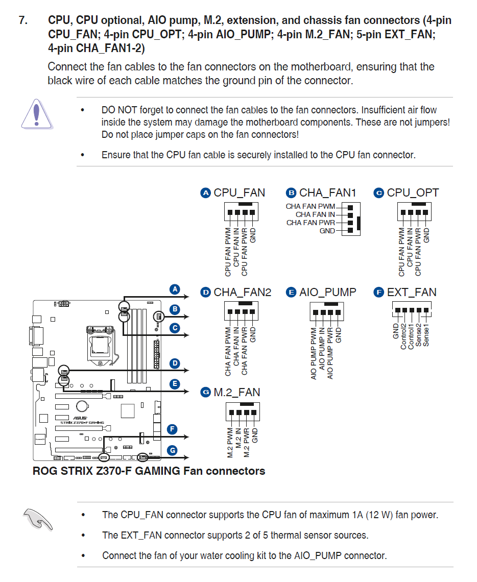

Folgende Anschlussmöglichkeiten hast du, für den M.2_Fan Anschluss steht nichts näher dran, daher werden da schon "normale" Lüfter funktionieren (die "M.2-Lüfter" dürften ja auch nicht anders funktionieren als andere Lüfter).
Zudem gibt es 3-/4-Pin Verlängerungen, Splitter, Molex Adapter etc. das sollte also kein Problem sein einfach irgendwo anders anzuschließen.

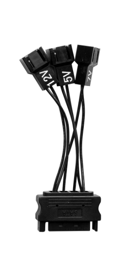

Welche Lüfter bzw. Anschlüsse nutzt du? (4-Pin/ 3-Pin)
Aber generell egal, einfach das günstigste nehmen oder schauen ob es deim aktuellen schon einen Splitter/ eine Verlängerung gibt
(Link gelöscht, da China-Lieferzeit :/)
- Apr. 2008
- 4.966
An deiner Stelle würde ich einfach mal schauen ob du mit dem Adapter klar kommst, welcher mit bei den Lüftern dabei war. Einfach die verschiedenen Stufen testen, ggf. brauchst du ja keine aktive Steuerung.domi19 schrieb:[...] 140mm Silent Wings 3 [...]
Wenn das nicht reicht einfach einen Splitter/ ein Verlängerungskabel deiner Wahl kaufen
(vllt. mal Lokal bei einem PC-Bastler schauen, ist bestimmt billiger als bestellen).

Dein Mainboard verfügt über 6 PWM Anschlüsse, an jeden kannst du Problemlos 2-3 Lüfter per Y-Kabel anschließen. Ob eine ordentlich Steuerung möglich ist musst du Testen, einige Hersteller schalten erst bei Nutzung des Anschlusses die Leistungseinstellung im BIOS frei.

Kauf dir ein passendes Y-Kabel (passt immer) und lass die Frontlüfter über CHA_FAN1 laufen - alles andere ist Murks.
