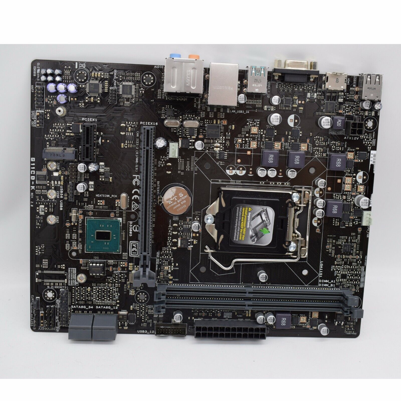

ich habe das G11CD-K Mainboard von Asus und ich möchte einen weiteren Gehäuselüfter anschließen.
Kann ich einen PWM Lüfter an den Anschluss LEDHEADER anschließen?

Hier noch ein Bild vom Mainboard. Der Anschluss den ich meine ist oben links.
Besorge dir ein Y-Kabel oder einen HUB. Fang nicht an zu murksen.
Reaktionen: Azghul0815 und Bugatti7
Warum nimmst du nicht den cha_fan Anschluss über der Batterie?
Falls der bereits belegt ist, dann Y-Kabel oder separate Lüftersteuerung. Alles andere ist Pfusch.

Da ist bereits ein Gehäuselüfter dran. Da ich nur einen weiteren einbauen möchte ist das einfachste es über ein Y-Kabel zu machen.
Ich habe an meiner CPU noch ein Y-Kabel da sind aber schon zwei Lüfter dran, da sollte man keinen dritten ran machen richtig?
Da sollte ja auch kein Platz mehr sein und wenn doch wird die Regelung ja über den Kühler erfolgen. Auf Amazon gibt es für wenig Geld diese Splitter.

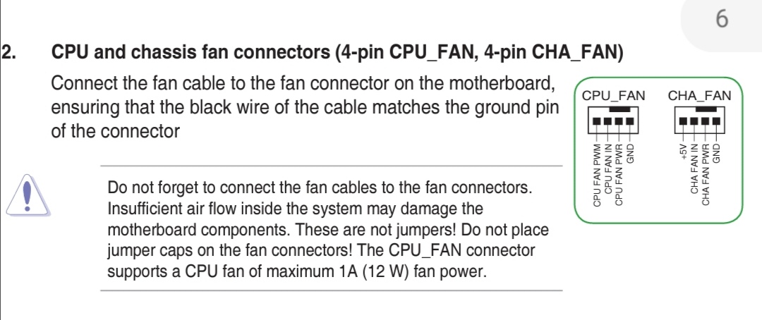

Sieht ins Handbuch bis wieviel Watt die Anschlüsse spezifiziert sind. Dann weißt du, wieviele Lüfter du daran betreiben kannst.

Oftmals steht im Handbuch dabei, wieviel Ampere ein Anschluss hergibt.
Das lässt sich dann leicht ausrechnen.

Das kenn ich schon. Hast du es dir einmal angeschaut? Da steht nichts von Motherboard geschweige denn von Spannungen drin. Da ist einfach nur erklärt wie man Windows einrichtet etc.

Kein Problem. Gibt es noch andere Möglichkeiten herauszufinden wie viel Ampere maximal angeschlossen werden kann?

Schau auf den Lüfter, welche Stomstärke die ziehen. In der Regel irgendwas zwischen 0,1 und 0,5A.
Rest kannst du dir ausrechnen.
