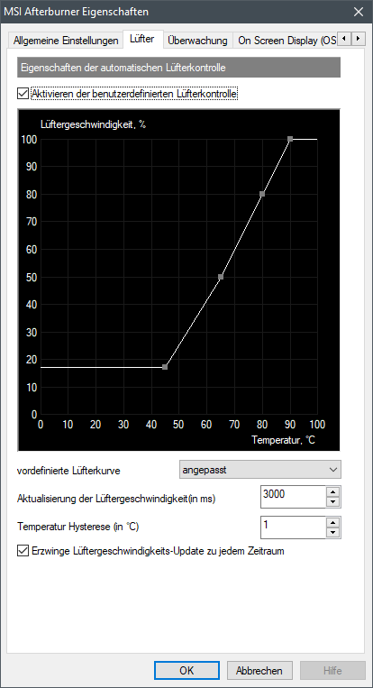

die beiden 120mm PWM Lüfter die auf der Grafikkarte sitzen, drehen bereits bei 50% Lüftergeschwindigkeit im MSI AB auf volle Umdrehungen.
heißt das einfach das eben das PWM Signal der originalen Lüfter als Profil hinterlegt ist und diese eben eine weitaus höhere Drehzahl bei voller Drehzahl haben ?
kann ich da was dran ändern ? um es feiner zu konfigurieren zu können ?
EDIT: jupp ... scheint genau so zu sein ... hab jetzt nochmal bissi getestet - und komm mit MSI AB doch ganz gut hin.
heißt soviel wie folgendes:
be quiet SW3 120mm PWM Lüfter 2 Stück per Y-PWM-Adapter an der Graka.
Lüfterdrehzahl in % / in rpm / GPU Temp im Test
17% / ~490rpm / idle unter 30°C (Raum hat 22°C)
48% / ~1355rpm / Volllast bei 64°C
falls sich mal jemand hier her verirren sollte - bekommt er hoffentlich eine passende Antwort durch meinen mir selbst beantworteten Thread ... xD ... war einfach zu voreilig weil Google mir keine eindeutigen Ergebnisse lieferte ..

japp - die 3 originalen Lüfter der Gigabyte Aorus GTX 1080 Ti Xtreme runter und dafür 2x 120mm Lüfter draufgeschnallt - Silent Wings 3 PWM 120mm
so jetzt konfiguriert: (bei 50% / 65°C volle Drehzahl)
werd jetzt meine Gehäuselüfter noch etwas anpassen - die 1080 Ti macht einfach warm im Vergleich zur 1070 ;)

Also hast Du zwischen 17% und 48% einen wunderschönen Regelungsbereich? Lass' die Lüfter doch einfach von 0°C bis 60°C auf 17% und dann gehe bis 70°C rauf auf 35% Das sollte nahezu unhörbar leise sein und dennoch sehr effizient.

Die Graka wird dann aber eher bei ca. 75°C landen wenn ich 35% einstelle
Will ja eigentlich unter 70°C .. am besten max. von 65°C

Du kannst ja verschiedene Profile ausprobieren und nach eigenem Geschack einstellen.
Nach meiner Erfahrung mit den SW3 auf CPU Heatsinks bringen die letzten 10-20% Drehzahl allerdings kaum noch Temperatursenkung und im Wesentlichen "Lärm", im Sinne von "leises Rauschen" vs. "nicht wahrnehmbar".
