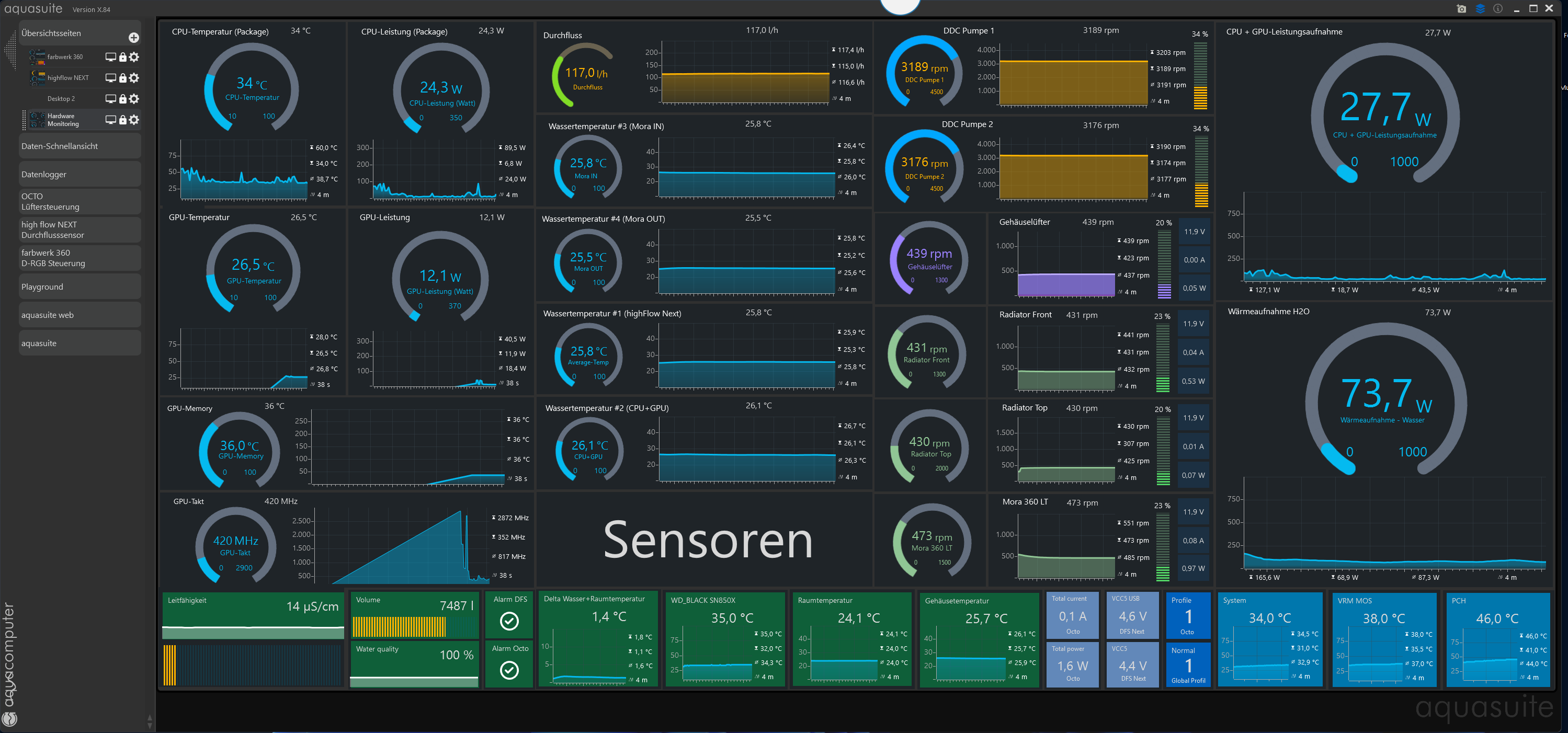

Der Quadro oder der Octo ist auch eher für eine Wasserkühlung gedacht. Denn daran lassen sich Temperatursensor und ein Durchflusssensor mit anschießen. Damit lässt sich der Durchfluss einsehen und die Lüfter nach der Wassertemperatur regeln.Novocain schrieb:Immer noch zahlen für Updates, FanControl 0€
Wasser reagiert träge und daher ist es mit einer Wasserkühlung besser nach der Wassertemperatur statt der CPU Temperatur zu regeln. Zudem bietet der Octo auch eine Alarmfunktion, womit bei mir die Front und das Oberteil des Gehäuses mit den RGBs rot blinkt. Diese Strips sind an zwei D-RGB Anschlüsse angeschlossen, was der Octo auch mit dabei hat. Der Quadro hat solch eine Alarmfunktion nicht und hat statt 2, nur 1 Anschluss für D-RGBs.
Mit FanControl muss das Mainboard diese Anschlüsse besitzen. Mainboard aus dem niedrigen oder mittleren Preisbereich besitzen solche Anschlüsse nicht. Nur Mainboards im oberen Preis haben manchmal solche Anschlüsse und funktionieren dann auch nicht so gut. Aquacomputer hat sich hier spezialisiert und die Regelung funktioniert sehr gut.
Es geht auch um etwas mehr als nur eine Regelung, denn das ganze System kann hier mit eigen erstellten Übersichtsseiten überwacht werden.
Ganz davon abgesehen zahle ich gerne für neue Firmware der Geräte und der Betriebssoftware dazu, statt einen Hersteller zu haben, der sich nicht darum kümmert und einfach nur neue Hardware verkaufen will.
Lüfter regle ich in Gruppen gemeinsam, daher können auch 4 Anschlüsse ausreichen. In meinem Fall habe ich mir den Octo gekauft, weil meine zwei DDC Pumpen darüber auch einzeln angeschlossen, mit gesteuert werden.Novocain schrieb:Müssen nicht tuen sie hier aber, sowohl bei Quadro/Octo als auch bei Razer mit FanControl. Man kann so z.B. Frisch- und Abluft von einander getrennt regeln z.B. für "Überdruck oder Unterdruck", oder oder oder aber müssen nein wenn man aber mehr rausholen möchte ist es bei den Lösungen kein Problem.
