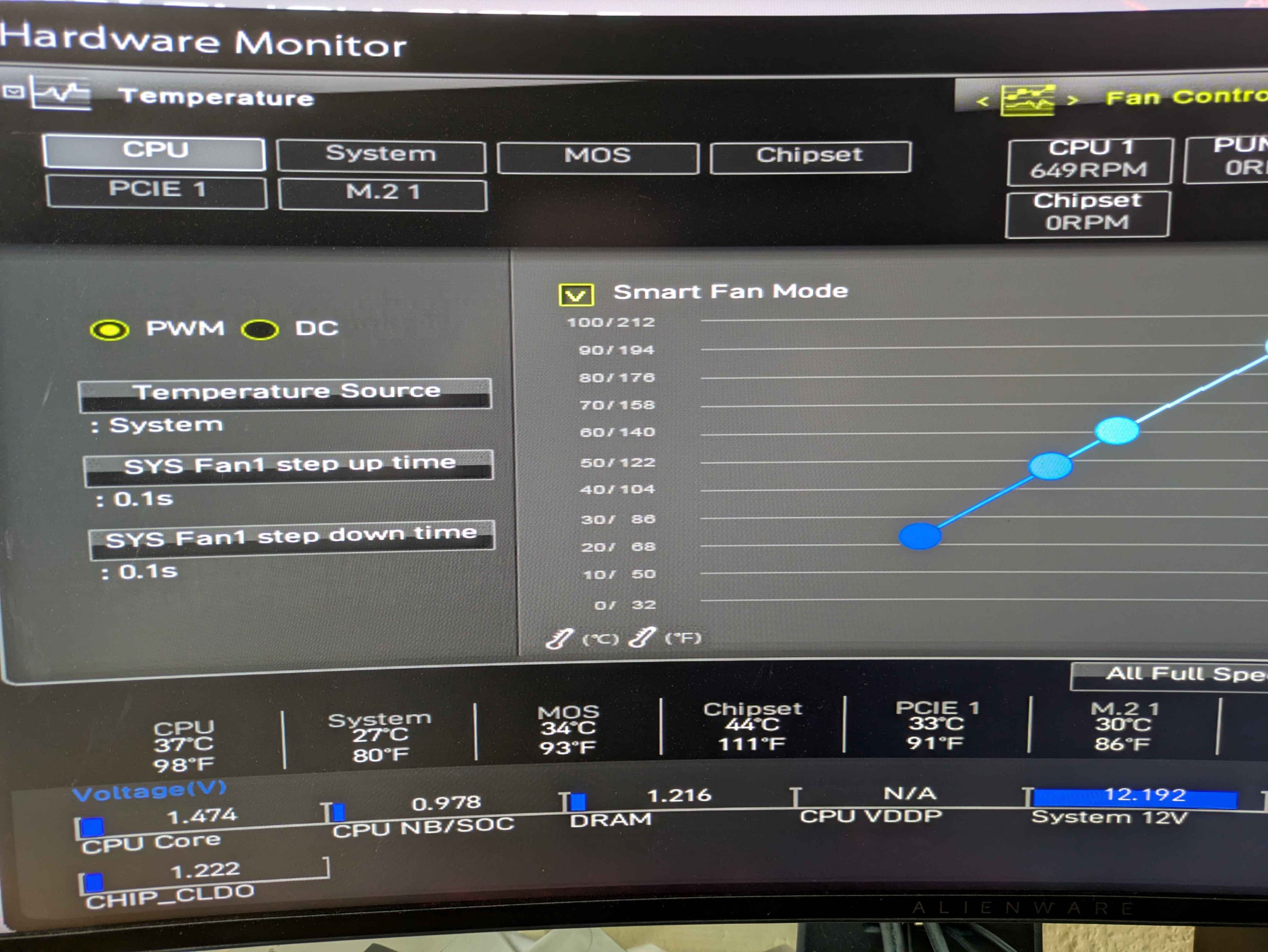

System ist hardwareseitig seit fünf Jahren unverändert. Lief immer stabil. Jetzt von einem Tag auf den nächsten beim Hochfahren immer erstmal Fehlermeldung mit CMOS-/RAM-/CPU-Änderung mit Auswahlmöglichkeit ins Bios oder Default laden und weiter.
Nach dem Abstecher ins Bios waren immer Datum/Uhrzeit falsch und die im Bios angelegten Lüfterkurven für die Gehäuselüfter wurden ignoriert. Alle drei Lüfter laufen durchgehend auf Volldampf, was selbst bei Noctuas nicht mehr angenehm ist.
CMOS Batterie getauscht, jetzt startet es normal und Datum und Uhrzeit bleiben richtig, bei den Lüftern ändert sich aber nichts.
Um den Lärm in den Griff zu bekommen den Smart Fan Mode im Bios ausgeschaltet und 30% dauerhaft eingestellt. Das gab direkt einen Bluescreen mit "Page fault in nonpaged area", nach zwei Neustarts mit Ausflug in die automatische Installationsreparatur lief Windows wieder normal, am Geräuschpegel hat sich nichts geändert.
Der Bluescreen ist nicht reproduzierbar, konnte die Einstellungen im Bios beliebig ändern ohne dass es sich wiederholt hätte, aber weiter kein Erfolg mit den Lüftern.
Testweise Fancontrol installiert, das findet nur die GPU-Lüfter, keinen der Noctuas, weder Gehäuse noch CPU.
Ich habe keine Möglichkeit ein anderes Mainboard testweise einzubauen, kann man den Fehler sicher auf ein defektes Board eingrenzen oder kann das auch noch etwas anderes sein?

Beim CPU-Lüfter system als Temperaturquelle?
und bei den Systemlüftern dann CPU als Temperaturquelle?

Warum ist das Foto abgeschnitten? Die interessanten Einstellungen stehen rechts.

Nein, das oben links zeigt nur welche Temperaturangaben unten angezeigt werden. Für CPU ist die CPU die Temperaturquelle und für die Systemlüfter das System.
