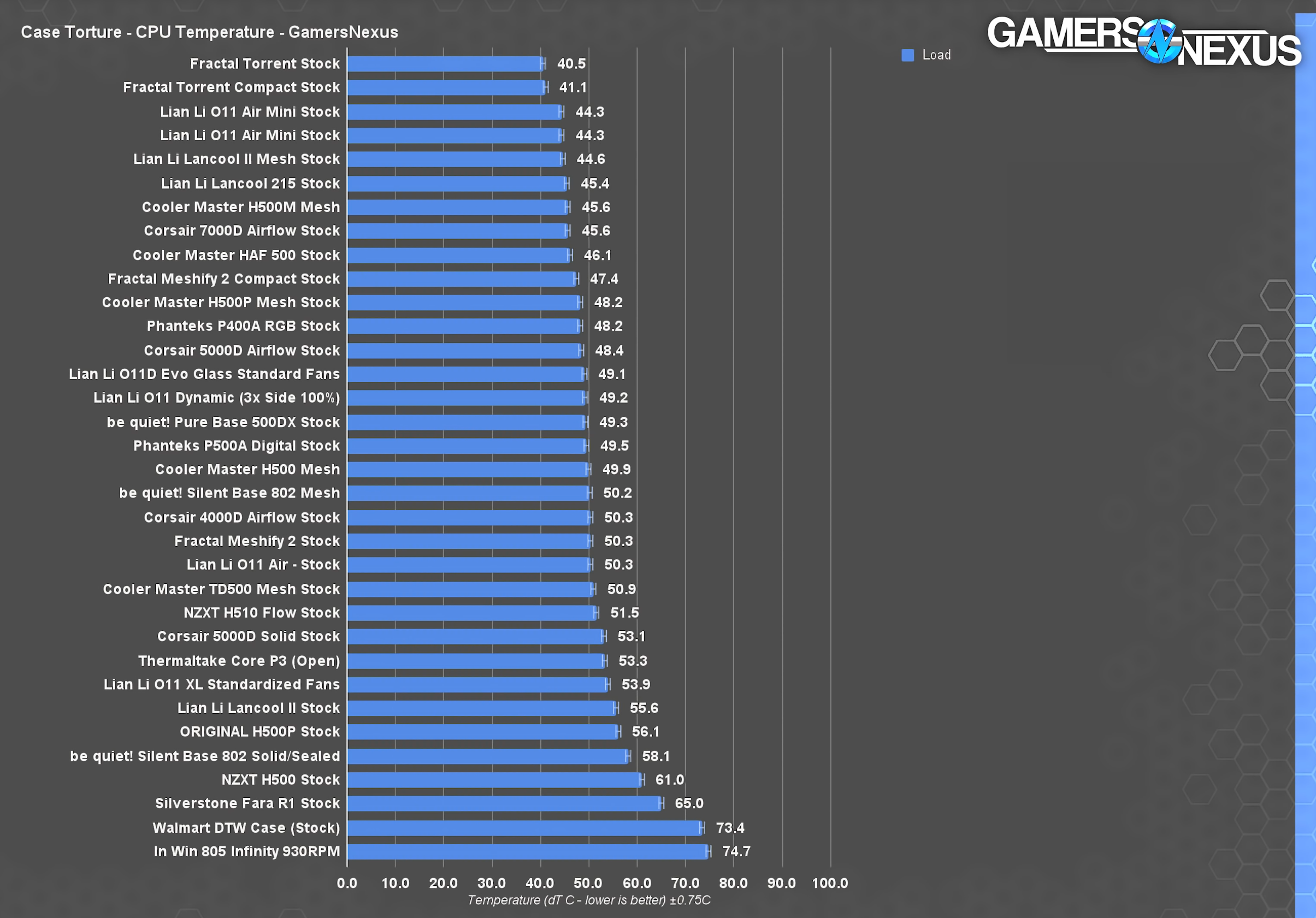

Das Silent Base ist auch mehr eine Brutkasten als ein Gehäuse.
lol stimmt! Holy s

Reziel schrieb:
Der NF-A14 ist ein Propellerflugzeug 🤮
Dann doch eher die Silent Wings 4/Pro oder einfach auf die neuen 140er von Noctua warten.

Silent Base 600/600 ja das 802 mit offener Front nope...
