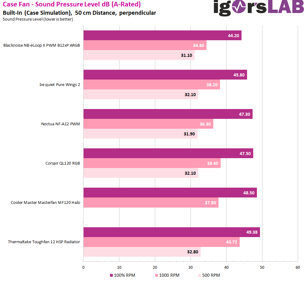

Silvers_Rayleig schrieb:
Ich fand die gut hörbar. Klar jetzt nicht extrem aber schon gut hörbar unter Last.
Hast du denn auch ordentlich die RPM für deinen Use-Case angepasst?
Die meisten Lüfter werden "gut hörbar", wenn man sie falsch regelt. Ich glaube das hier ist kein Problem, dass die "zu laut" sind, sondern einfach falsch geregelt werden, denn im Großen und Ganzen agieren die Lüfter recht ähnlich (weshalb man den hohen Preis für die Noctuas eigentlich nicht bezahlten sollte...).
