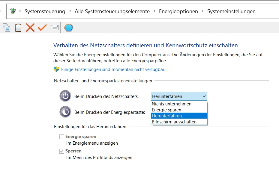

Fährt der PC richtig herunter oder geht der nur in den Ruhezustand:
Reaktionen: Pitahaya
Anhang anzeigen 1418559 ?
Danke das hatte ich damals zuerst geprüft nachdem ich mir die ganzen Win11 Einstellungsvideos angesehen habe.
