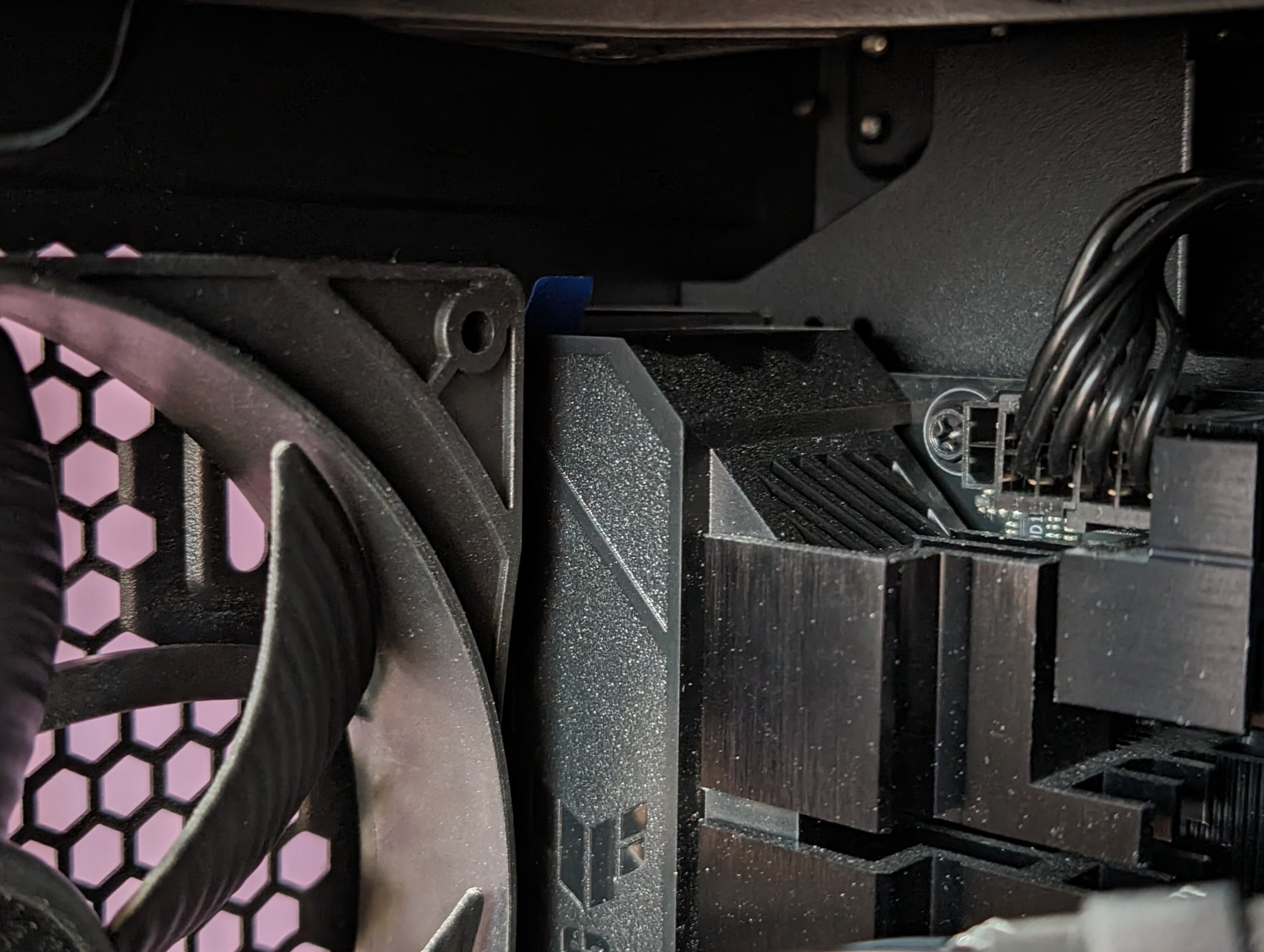

Ich habe gerade Mal nach den Abstandshaltern geschaut, da ist mir diese blaue Lasche rechts neben dem Lüfter aufgefallen. Ist das Normal oder habe ich da vergessen irgendeine Folie zu entfernen?
sieht nach einer Folie aufm io panel aus, sollte aber nix ausmachen
Reaktionen: Nordwin85
