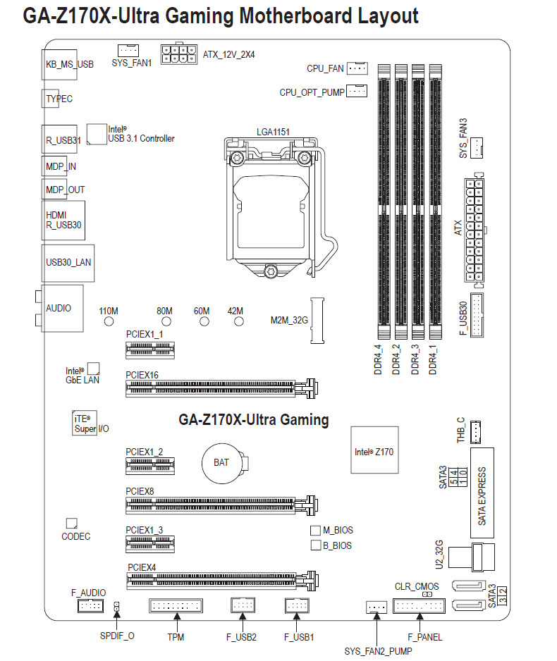

  • Werden die Lüfter eigentlich vom MB selber geregelt, wenn sie PWM haben?
  • Was ist wenn ich 4 Lüfter anschliessen möchte, aber das Board nur 3 x SYS_FAN Anschlüsse hat? Kann ich einen Splitter nehmen?
  • Mein CPU Kühler hat 2 Lüfter dran, das MB hat nur 1 x CPU_FAN Anschluss + 1 CPU_OPT_PUMP. Soll ich den zweiten am Opt_pump anschliessen oder wieder Splitter und dann beide am CPU_FAN?
hier das Layout meines Boards
