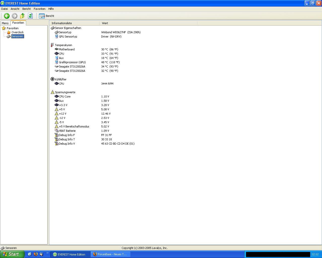

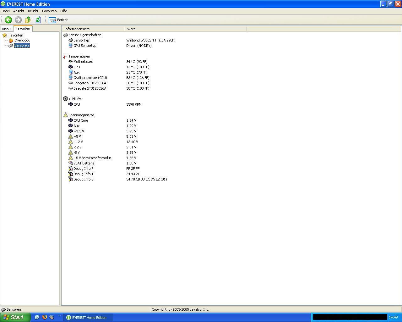

Die Temps sind im schnitt für alle Komponenten um 6-8° gesunken (Everest angehängt).

Also selbst nach 4 stunden schaufelt das Netzteil nur kalte Luft rein, selbst nach einer Stunde zocken konnte ich keine Veränderung Feststellen, hab den Lüfter an der hinteren Gehäusewand durch ein 92mm Modell ersetzt, da der alte 80er zu laut war.
Zur Graka: Die Temps von eben jener sind trotzdem gesunken, is aber nen Singleslot kühler drauf, wäre wohl nicht hilfreich, wenn der gegen die Gehäusewand pusten würde.
