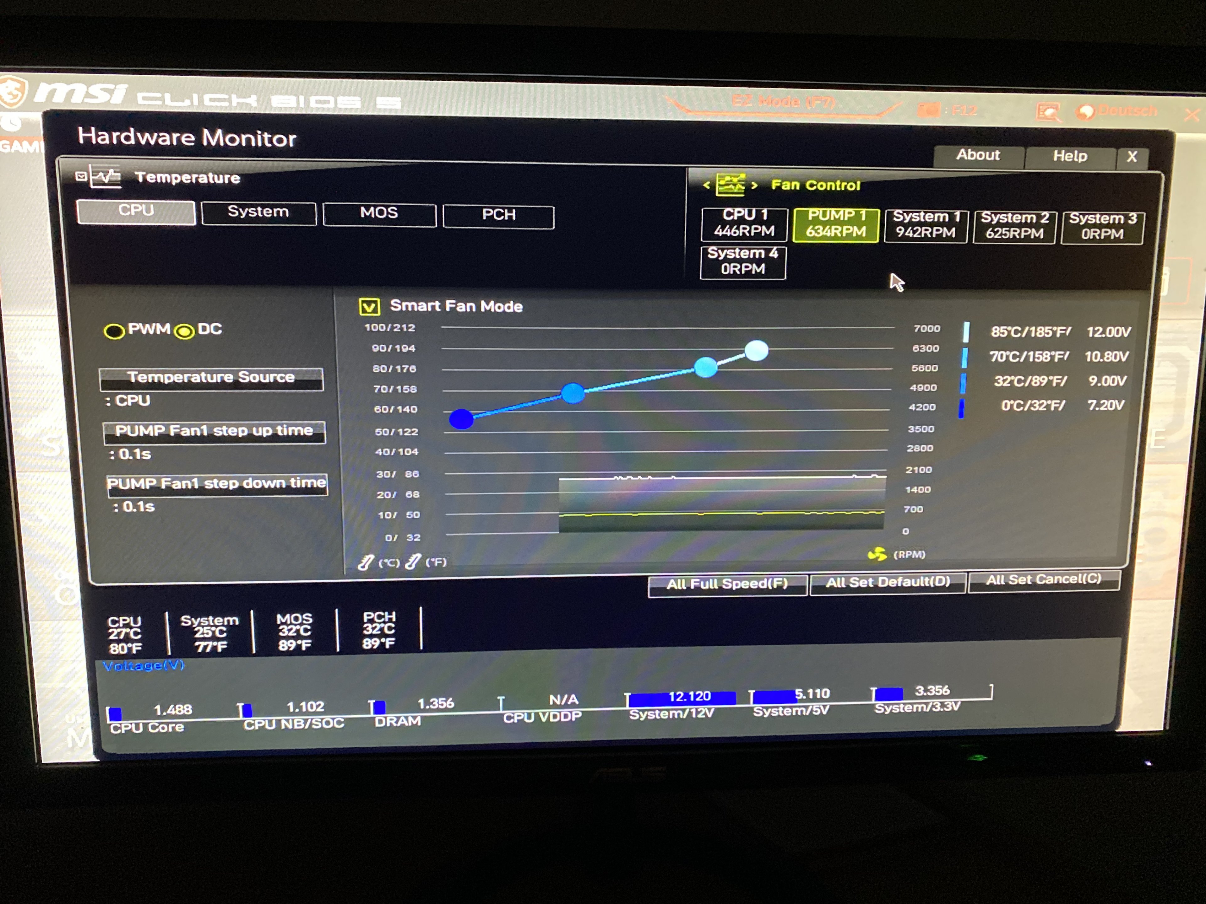

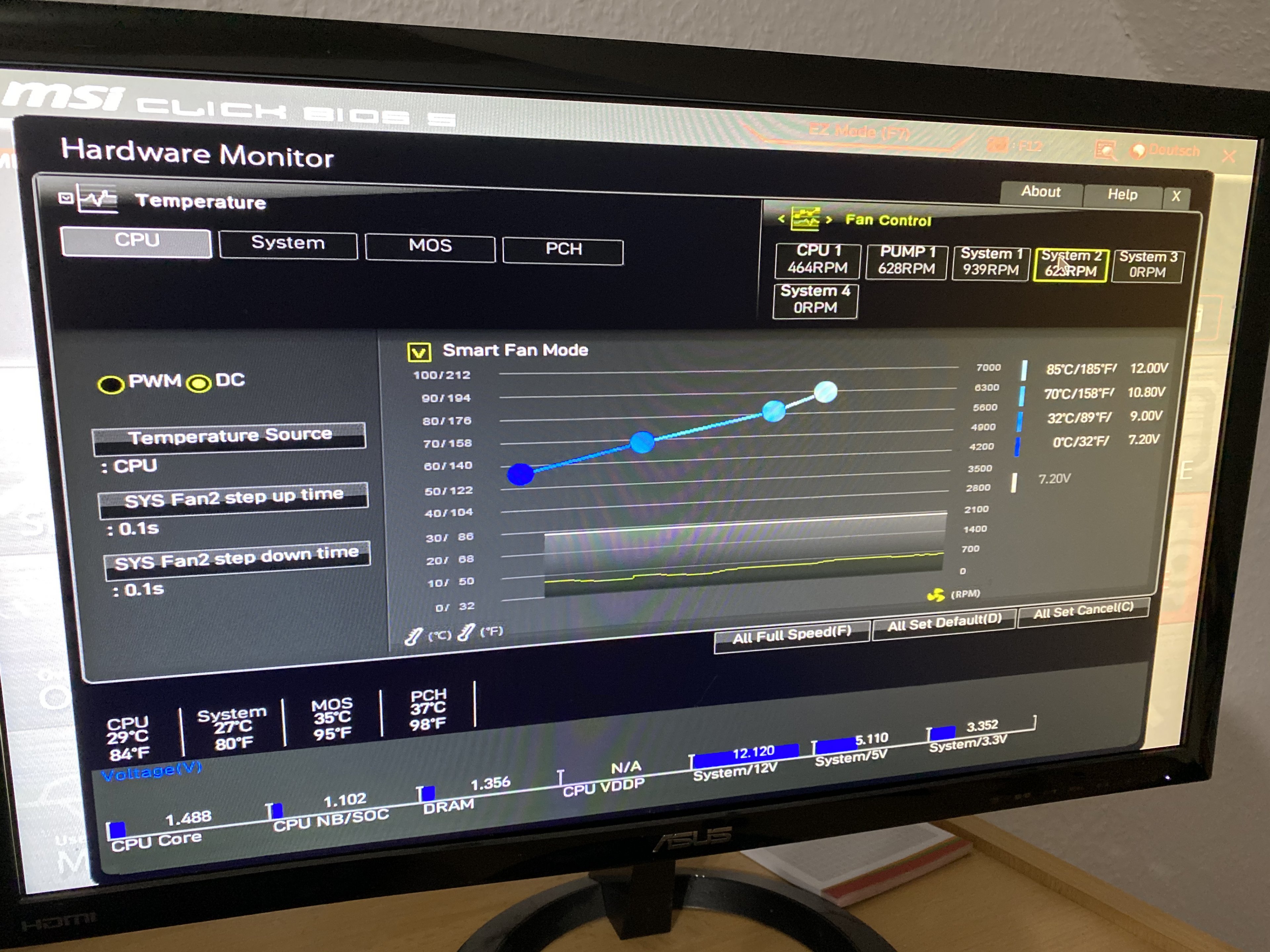

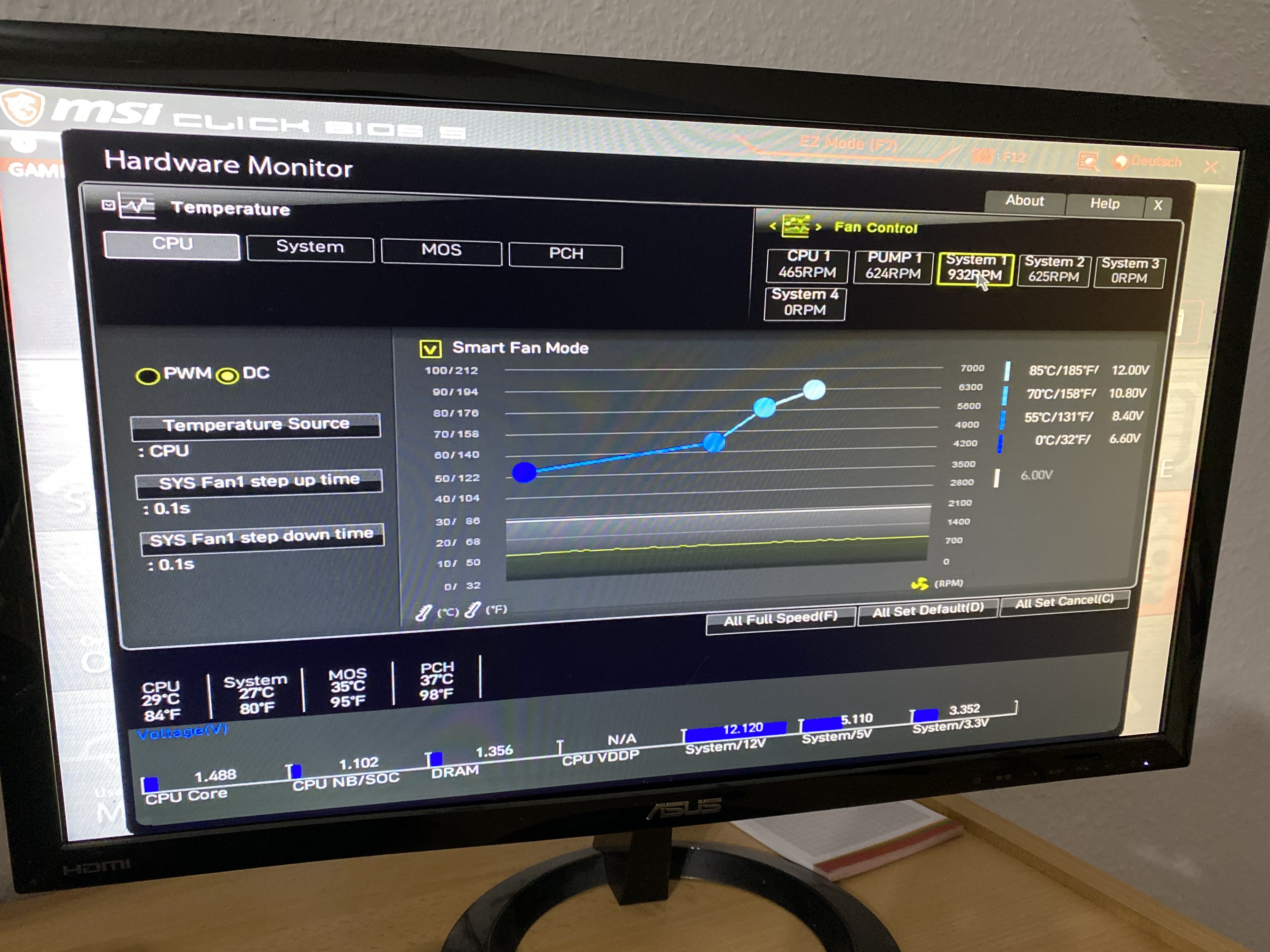

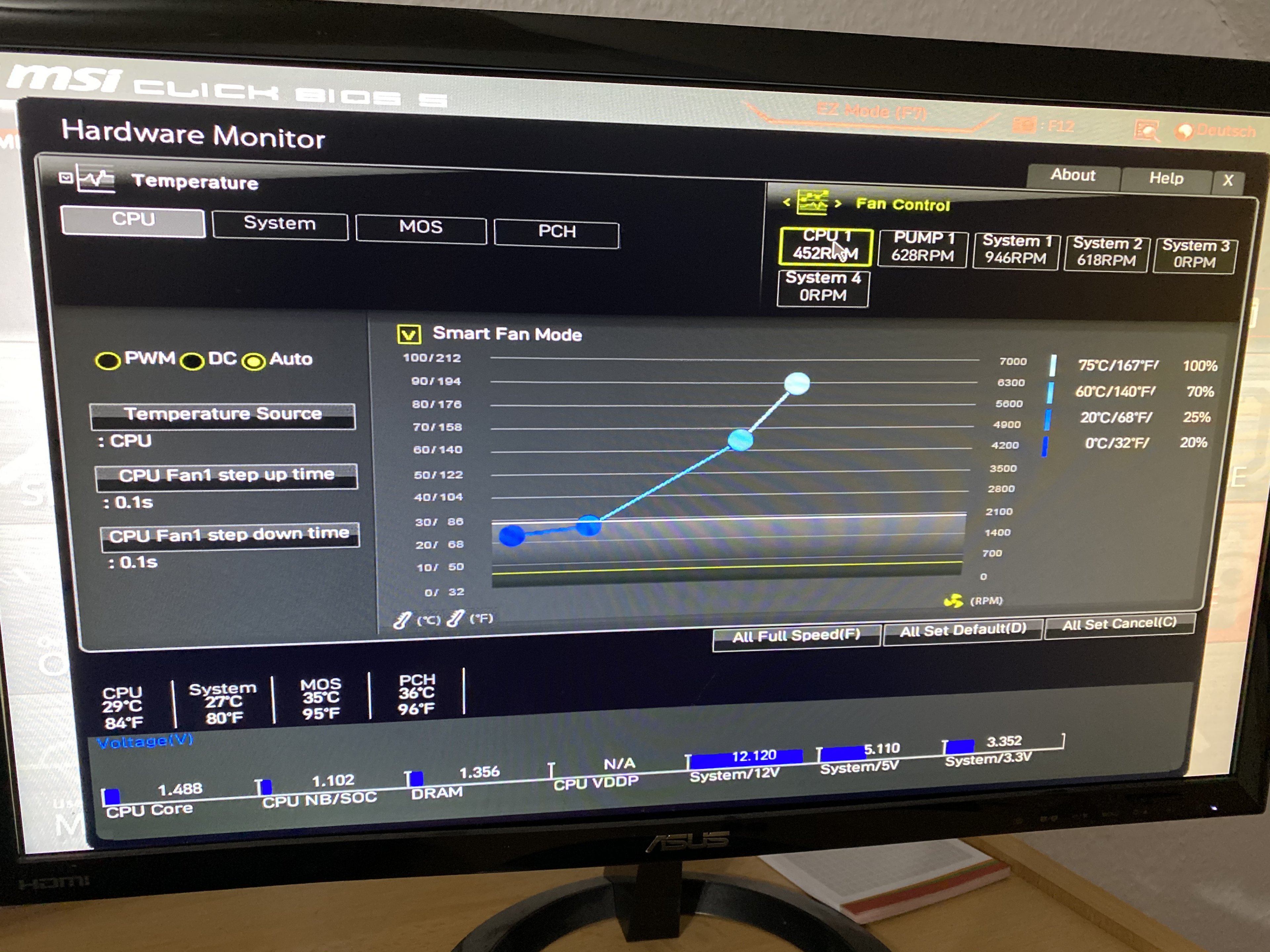

Ich würde gerne meinen Brocken 3 Black Edition mit Push Pull Lüftern und meine Gehäuselüfter vom Cooler Master H500M richtig einstellen über das Bios. Habe das jetzt mal provisorisch eingerichtet hab aber kein Plan ob das so richtig ist und meine CPU ist teilweise schon bei 60-70 grad im normalen Betrieb, ich glaube ich sollte da noch was umstellen. Ich poste mal Bilder rein. System Fan 1 ist der hintere Gehäuselüfter (der leider etwas billig und laut ist) Pump Fan ist der erste 200mm Front Lüfter und System Fan 2 ist der andere 200mm Front Lüfter.

zeig mir mal bitte deine BIOS Einstellungen und meine Gehäuselüfter haben kein PWM muss sie über DC steuern.Ich glaube ich muss die Lüfter Einstellungen von meinem Brocken 3 noch ändern.
Wie du siehst hat mein CPU Lüfter auch nur 400-500 RPM

Lass die Kurve der CPU Lüfter bei 70 Grad auf 800 RPM laufen. Das sollte schon einen Unterschied machen und ist immernoch sehr leise. Zumindest bei meinem.

Ich hab' keinen 3700X, aber bei den BIOS-Bildern fiel mir die Spannung der CPU auf: Sind 1,488 Volt normal? Klingt echt ungesund...
Zu den Lüfterkurven: Es bringt Dir m.E. nicht viel, wenn Du die Lüfterkurven anderer Nutzer in Dein System überträgst. Sofern Du nicht zufällig das gleiche Gehäuse und die gleichen Lüfter verbaut hast, kannst Du Dir das sparen. Jeder Lüfter / jede Lüfterserie hat eine ganz eigene Charakteristik und die entspricht höchstens zufällig der eines anderen Lüfters / einer anderen Lüfterserie.
Bei Lüftern, die via Spannung (DC) gesteuert werden, musst Du zudem auch noch beachten, dass die ab einer gewissen Spannung einfach stehenbleiben. Und sie brauchen u.U. auch eine recht hohe Spannung, damit sie überhaupt anlaufen. Das Maximum (100 %) entspricht 12 Volt. Je nachdem, wie gut das Mainboard das skaliert, sind 50 % entsprechend 6 Volt. Das ist eine Spannung, bei der viele (v.a. "günstige") Lüfter schon Probleme haben, überhaupt anzulaufen. Unterhalb von 5 Volt (also im idealskalierten Fall alles unterhalb von 41 %) sieht es noch schlechter aus beim Anlaufen und manche bleiben sogar schon stehen. Wenn das Mainboard klug ist, gibt es zum Anlaufen 12 Volt und tourt dann herunter. Wenn die Spannung zu niedrig ist und der Lüfter ausgeht, tourt das Mainboard wieder auf 12 Volt und dann wieder runter und dann wieder 12 Volt usw. Das kann sehr schnell sehr nerven
Das Tolle an den heutigen BIOSen ist aber, dass man das Verhalten der Lüfter direkt im BIOS testen kann, ohne den PC neu starten zu müssen. Die Einstellungen werden sofort übernommen.
Daher auch mein Rat (der hier bereits genannt wurde): Probier im BIOS einfach etwas rum! Was macht das BIOS, wenn die Spannung sehr niedrig ist? Ab welcher Drehzahl nervt dich der Lüfter? Was ist für Dich eine kritische Temperatur, bei der alle Lüfter 100% drehen sollten, um potentielle Schäden zu verhindern? Bringt es etwas, die Gehäuselüfter nicht an die Temperatur der CPU, sondern an die von PCH (Chipsatz) oder VRM/VMOS (Spannungswandler) zu koppeln? usw. Wenn Du die Kurven nicht auf "Auto" belassen möchtest, gehört es eben dazu, sie an das eigene System und die eigenen Bedürfnisse anzupassen. Da kann Dir das Forum m.E. nur Hilfe zur Selbsthilfe geben - probieren musst Du selbst
