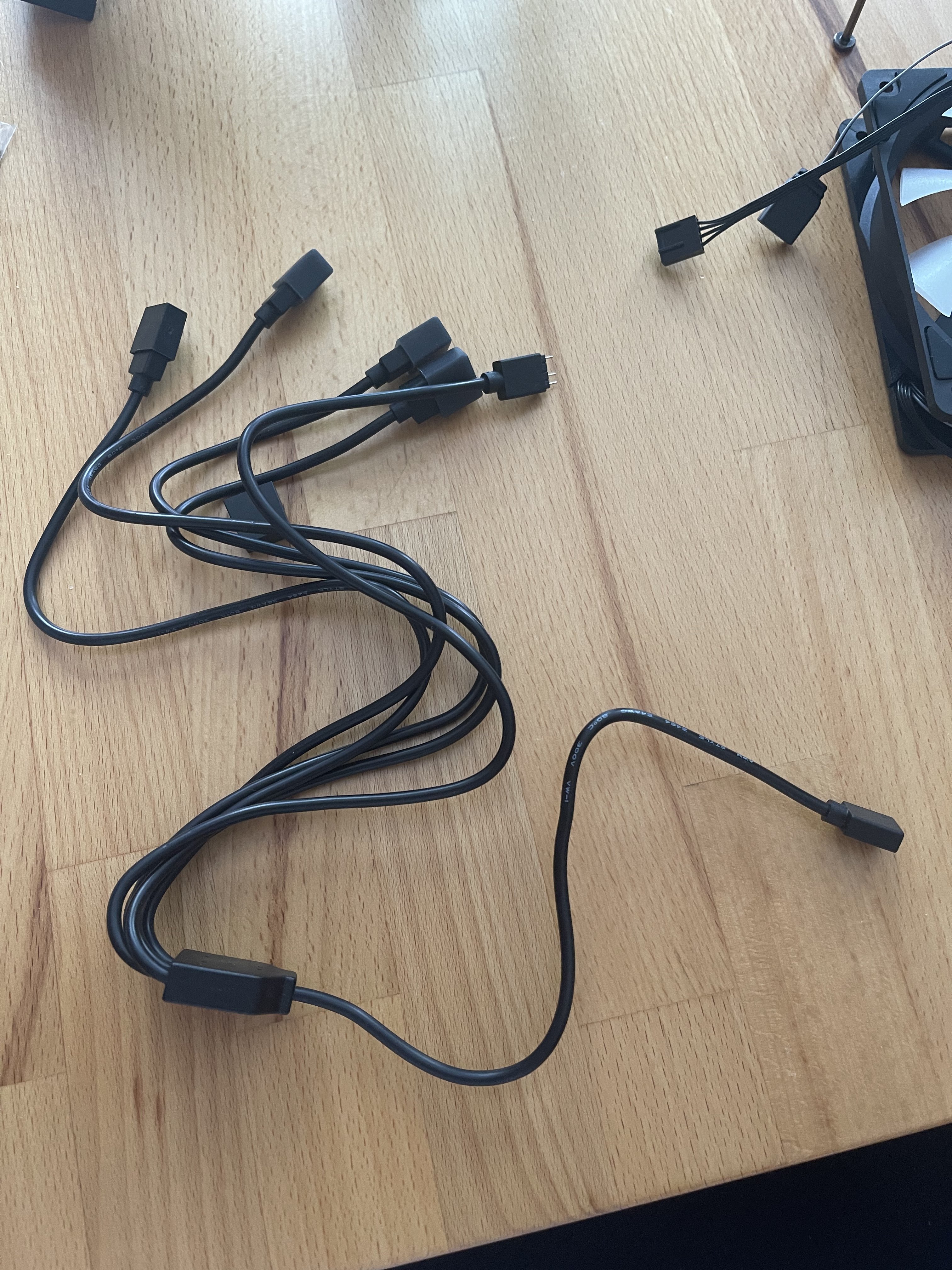

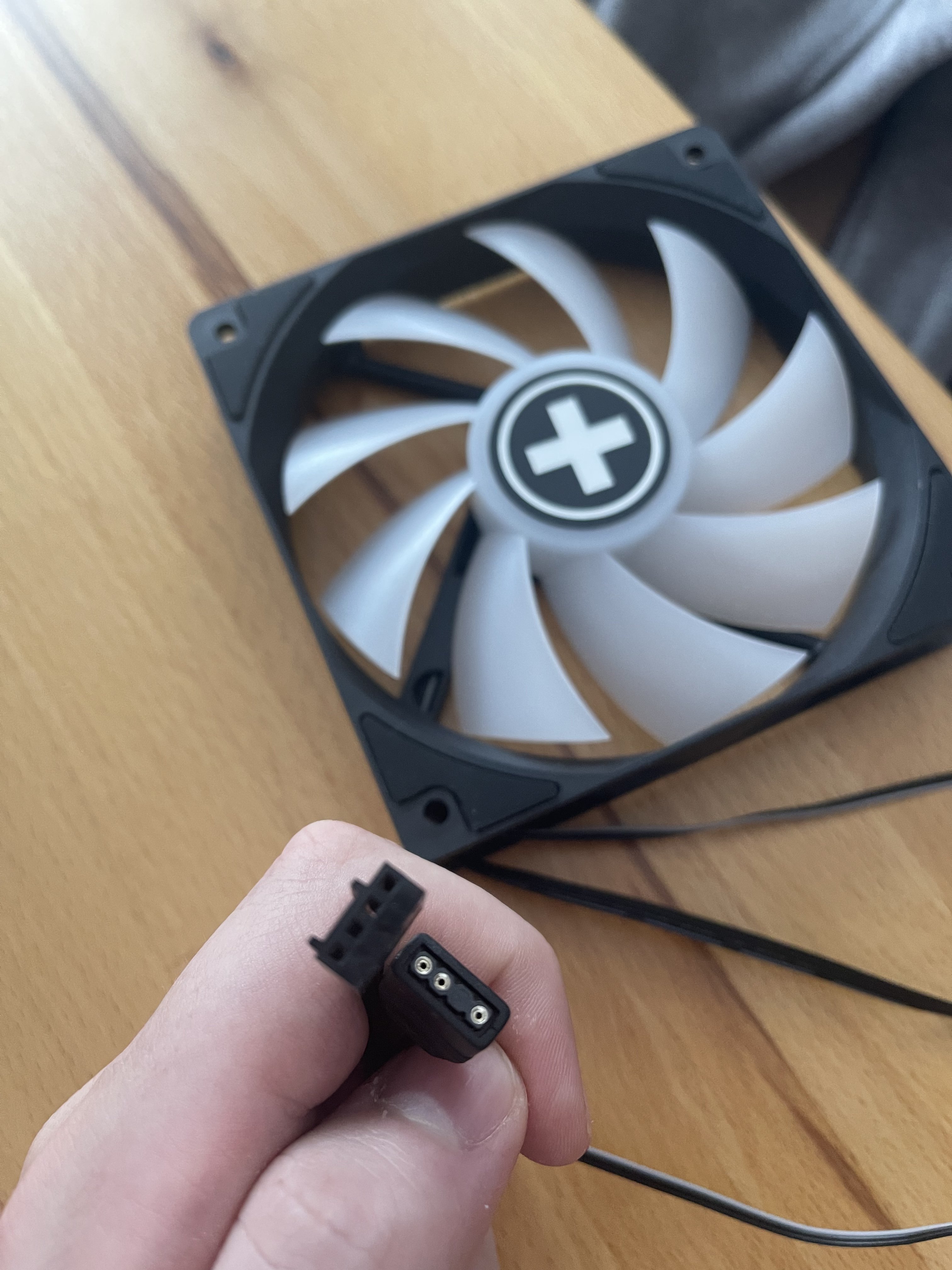

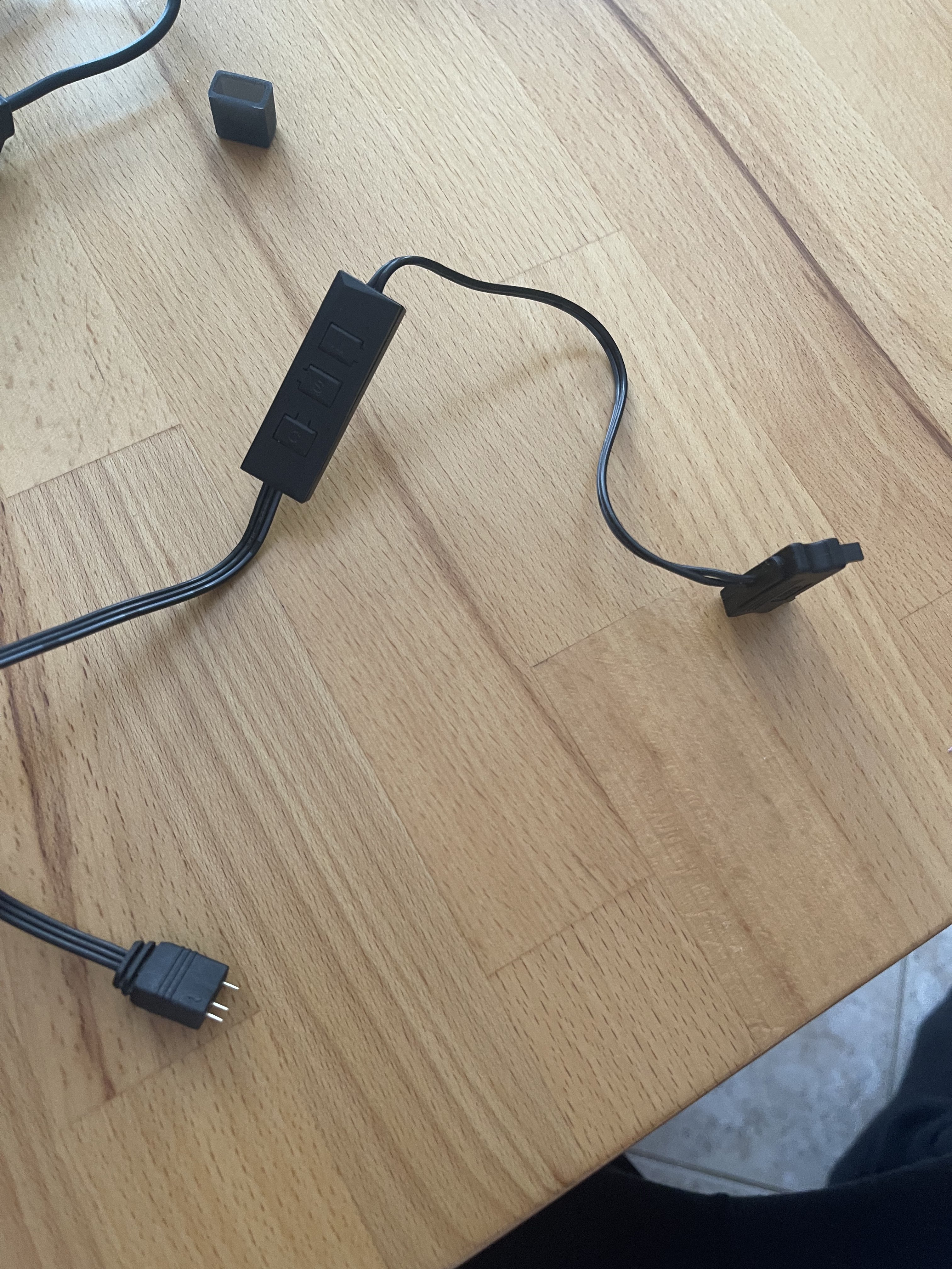

Guten Tag,
ich wollte unten in meinem Gehäuse drei weitere Lüfter installieren, nun habe ich drei Lüfter bestellt und bemerkt, dass ich nur mehr einen SysFan Anschluss habe, wenn ich einen Lüfter dort anschließend leuchtet der Lüfter nicht.
Zusätzlich habe ich so einen so ein Verteiler Kabel bestellt, dass den zweiten Anschluss hat wie das zweite Kabel vom Lüfter, jetzt bin ich mir nicht sicher, ob ich über diesen Verteiler ans Mainboard anschließen kann.
Meine Frage jetzt wäre, wo schließe ich das Ganze an und kann ich die drei Lüfter zusammenschließen?

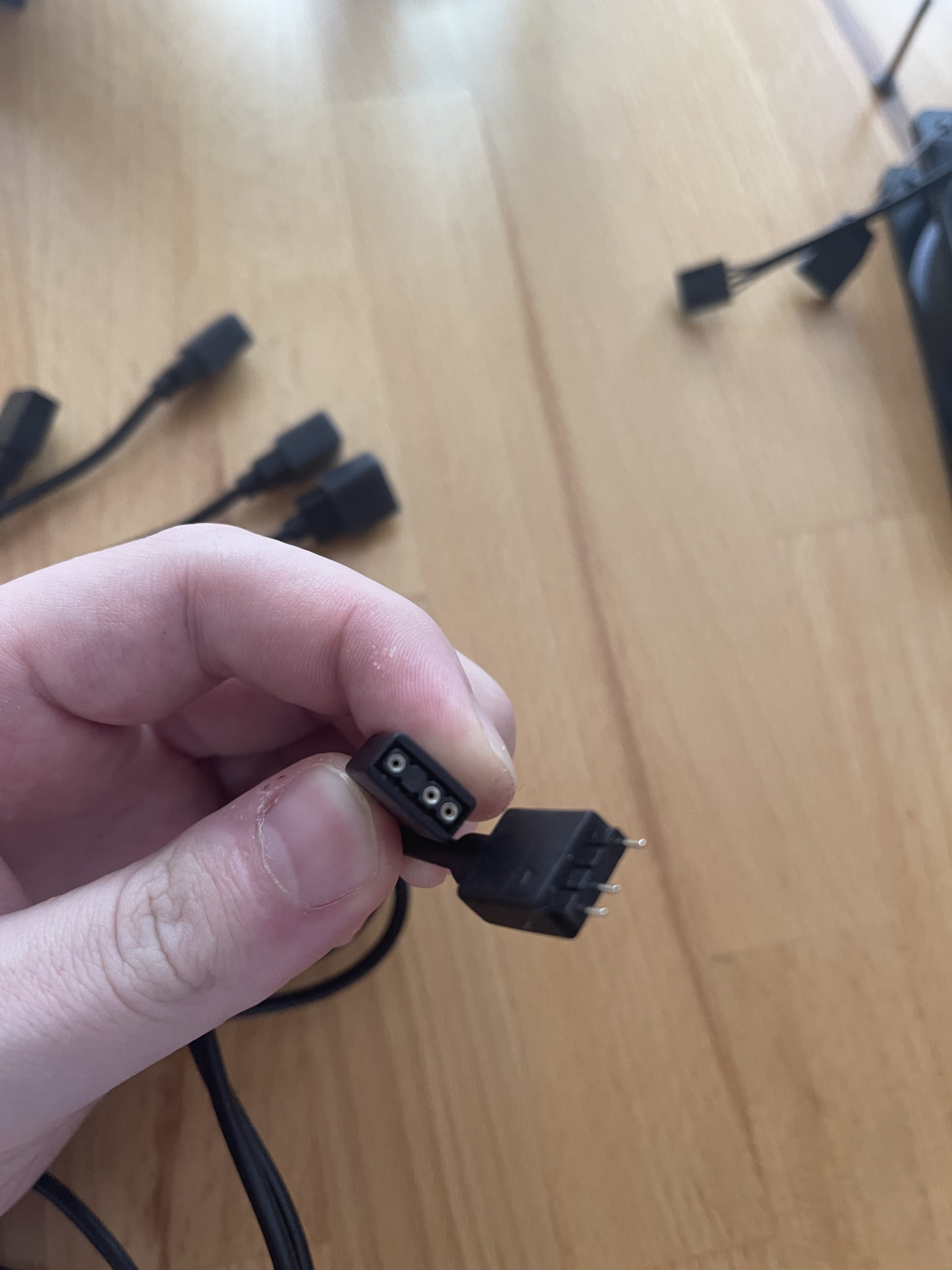

Ps: Bild 4 so ein Kabel/Controller habe ich auch noch?🤔😅
Sys Fan ist für den Lüfter selbst zuständig, also das er dich dreht. Dieser Anschluss hat nichts mit der Beleuchtung zu tun.
Wenn das RGB Lüfter sind, haben die noch einen zweiten Anschluß, dieser ist für die Beleuchtung da, allerdings braucht man da auch das passende Gegenstück auf dem Board.
Bild 3 links ist halt der Stecker für den Lüfter, rechts für die RGB Beleuchtung.
Welche Lüfter sind das denn genau?
Dein Verteiler ist für die RGB Beleuchtung.
Stecker auf den passenden Header auf dem Mainborad und die RGB Anschlüsse der Lüfter damit verbinden.
Bezüglich des Lüfteranschlusses.. wenn du nicht genügend Header hast, brauchst du auch da entsprechende Adapter
