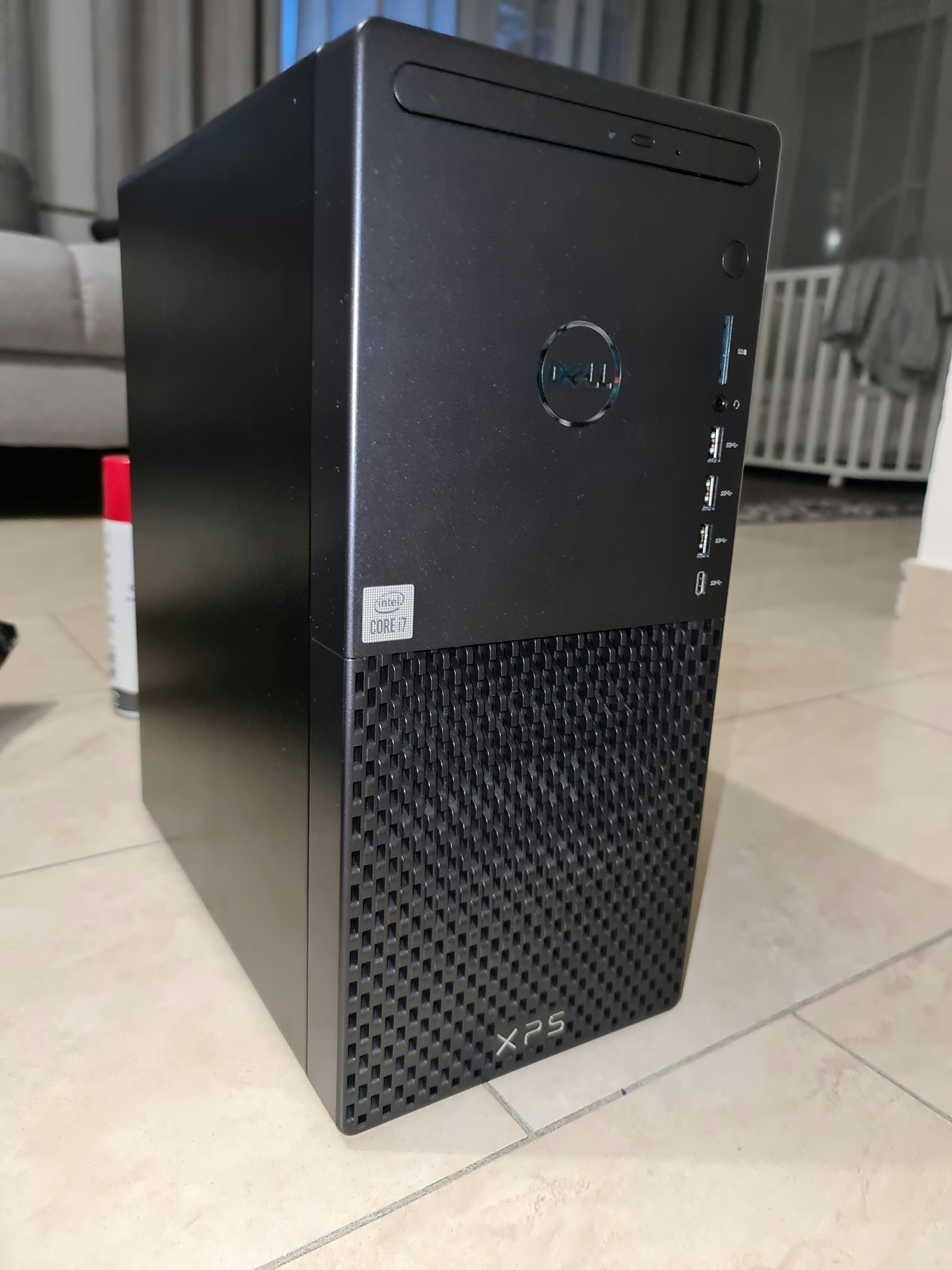

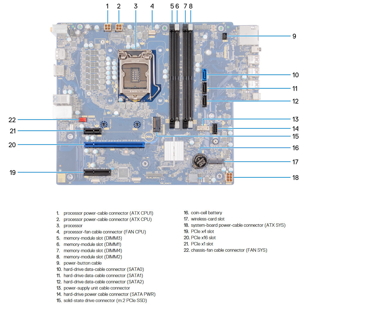

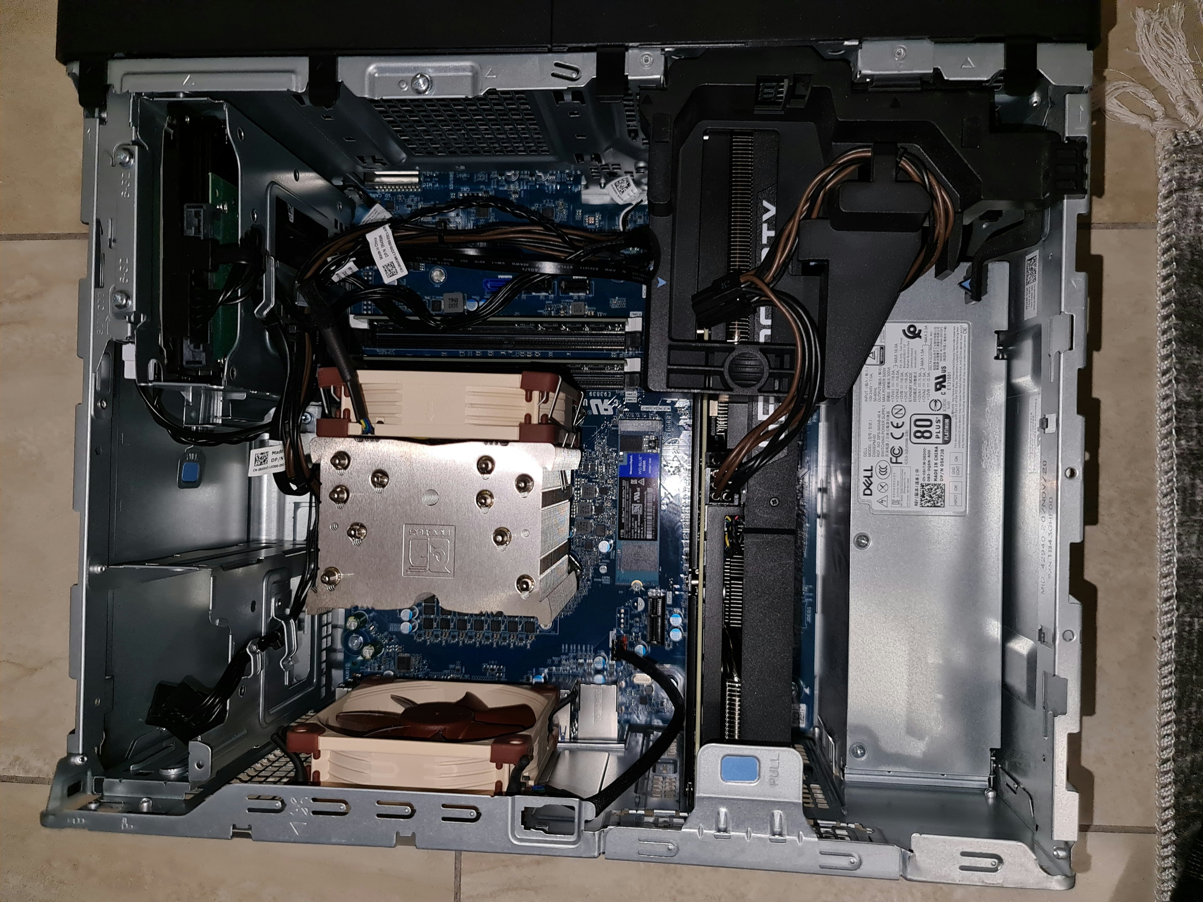

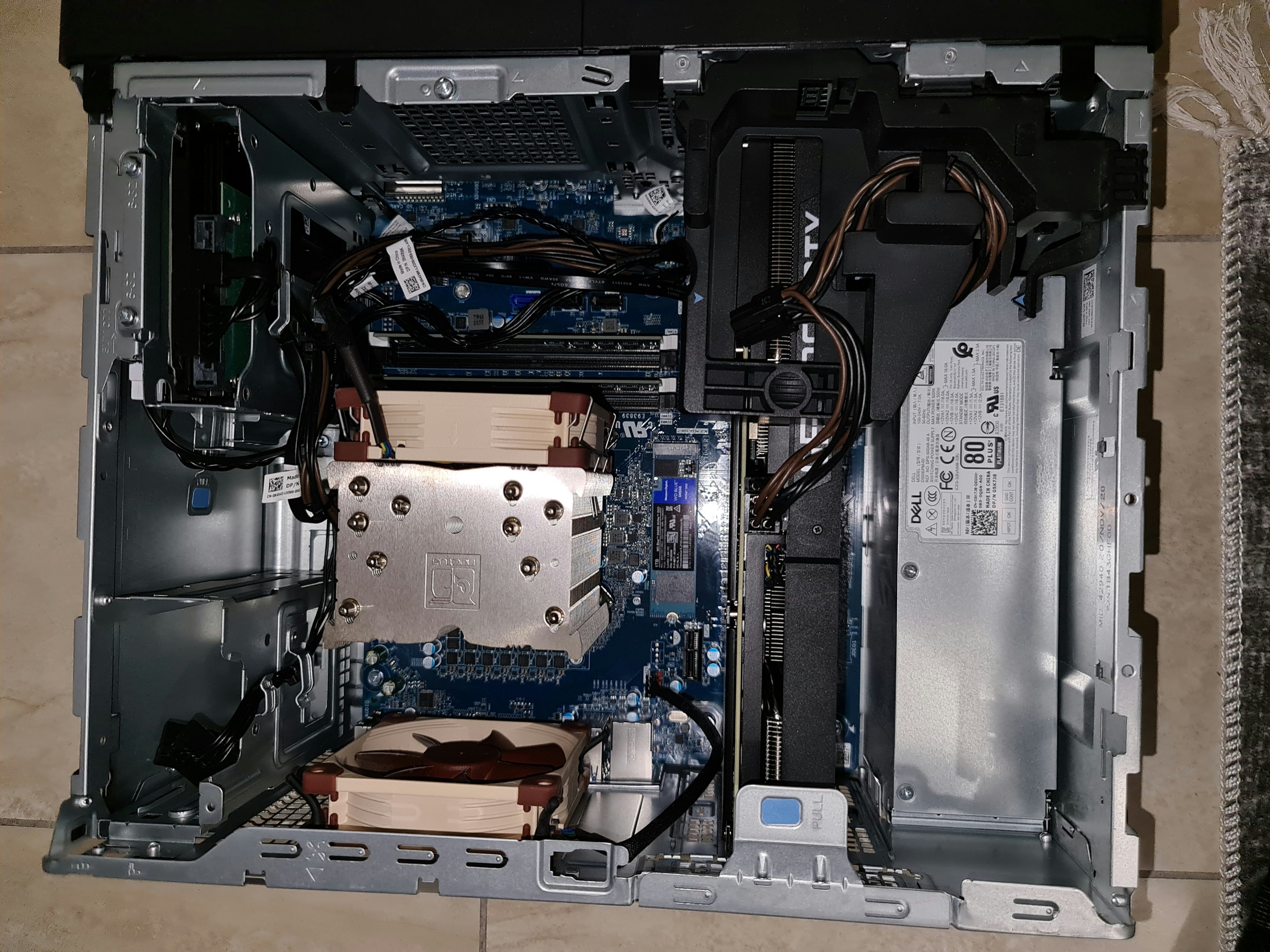

Danke für die schnellen Antworten! ich habe mal zwei Bilder vom Gerät beigefügt. Die vorderen Anschlüsse wären kein Problem, ziehe ich mit USB Verlängerungen dann raus, hauptsache neues Gehäuse. Vielleicht helfen die Bilder. Das dritte Bild habe ich mir von Google besorgt, sieht gleich aus wie meines.

Neues Mainboard , neues Netzteil werden fällig da kein ATX Formfaktor und auch keine ATX Norm Stromanschlüsse (24 polig ATX)
Hmm also keine Möglichkeiten zum Tausch ohne Mainboard wechsel... kann ich denn die cpu i7 ausbauen und in das neue Mainboard verbauen oder ist die cpu auch speziell für das Motherboars vom Dell? Motherboard plus Netzteil müssen neu gekauft werden, das ist alles? Rest kann ich verwenden?
Noctua CPU-Kühler und Lüfter waren schon vorher drin? Interessant.
Die CPU, kannst du ebenso wie den RAM einfach ausbauen. Nur Mainboard und Netzteil sind proprietär.

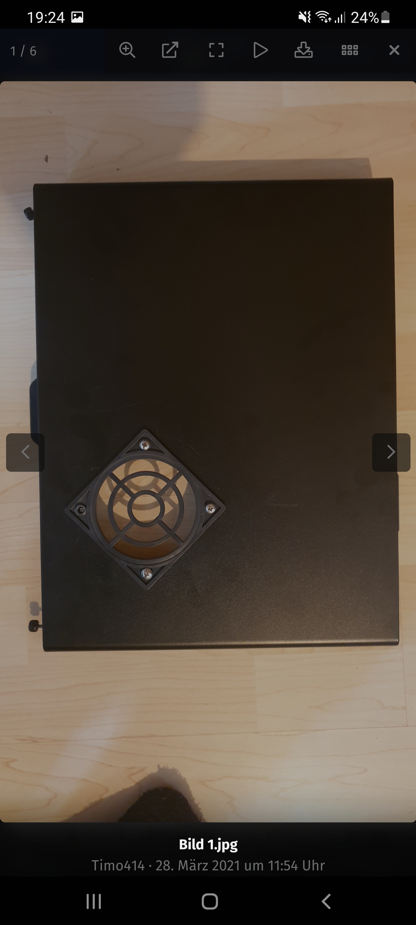

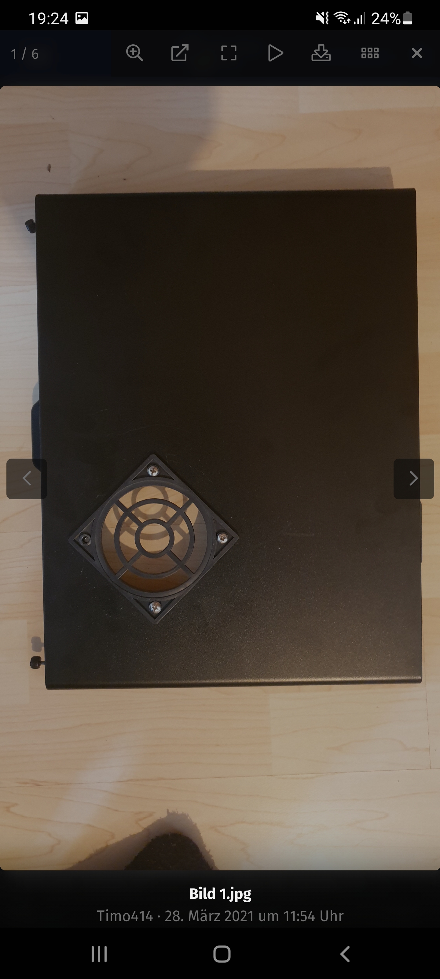

Habe das System gebraucht gekauft und der vorbesitzer hatte den Noctua kühler eingebaut... beim spielen macht temperatur technisch nur die gpu probleme... denke werde erstmal versuchen das Gehäuse selbst etwas zu modifizieren in dem ich selbst paar lüfter mehr anbringe... muss nur schauen wie ich das Gehäuse schneiden kann das es nicht unprofessionel aussieht... ein paar die hineinblasen und paar die hinausblasen, hoffe das wird genügen um die gpu nicht hochdrehenzulassen...das ist ja unerträglich mit der Lautstärke. Beispiel von einem anderen Dell XPS8940 im anhang. Werd dann halt paar mehr löchern
