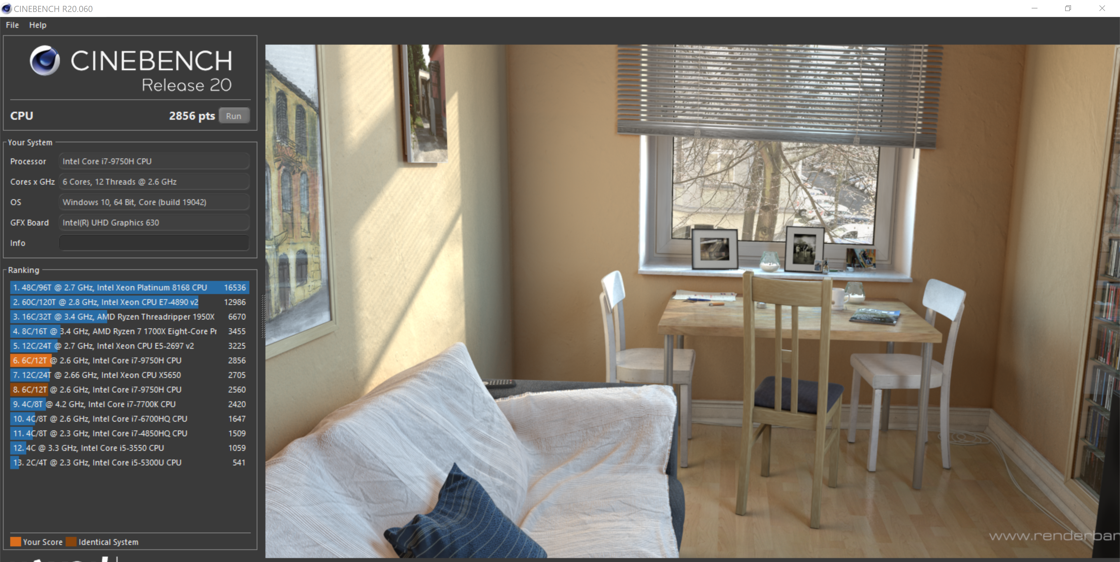

Also meiner kommt nie auf die 45 Watt, wenn ich es nicht besser wüsste würde ich behaupten der hat Treiber für einen 15 Watt Chip und limitiert dementsprechend. Hier ich habe grad mal ein Video aufgenommen wie er sich in CB verhält.
Dell power manager habe ich nicht installiert. Das Problem besteht durchgängig, der Laptop läuft am Netzteil.

Update: ich habe den Verkäufer kontaktiert und er meinte das er nicht mit INtel XTU etc. daran rumgespielt hat. Er hat mich auf die Idee gebracht den Dell Power Manager zu installieren und siehe da. Ich kann die Power Limits zwar immer noch nicht selbst einstellen, aber sie sind nun wieder auf dem Level den sie erreichen sollten.
Ist zwar immer noch nicht ganz das Niveau meines alten XPS 9570 mit dem 8750h, aber für mich jetzt mehr als ausreichend.

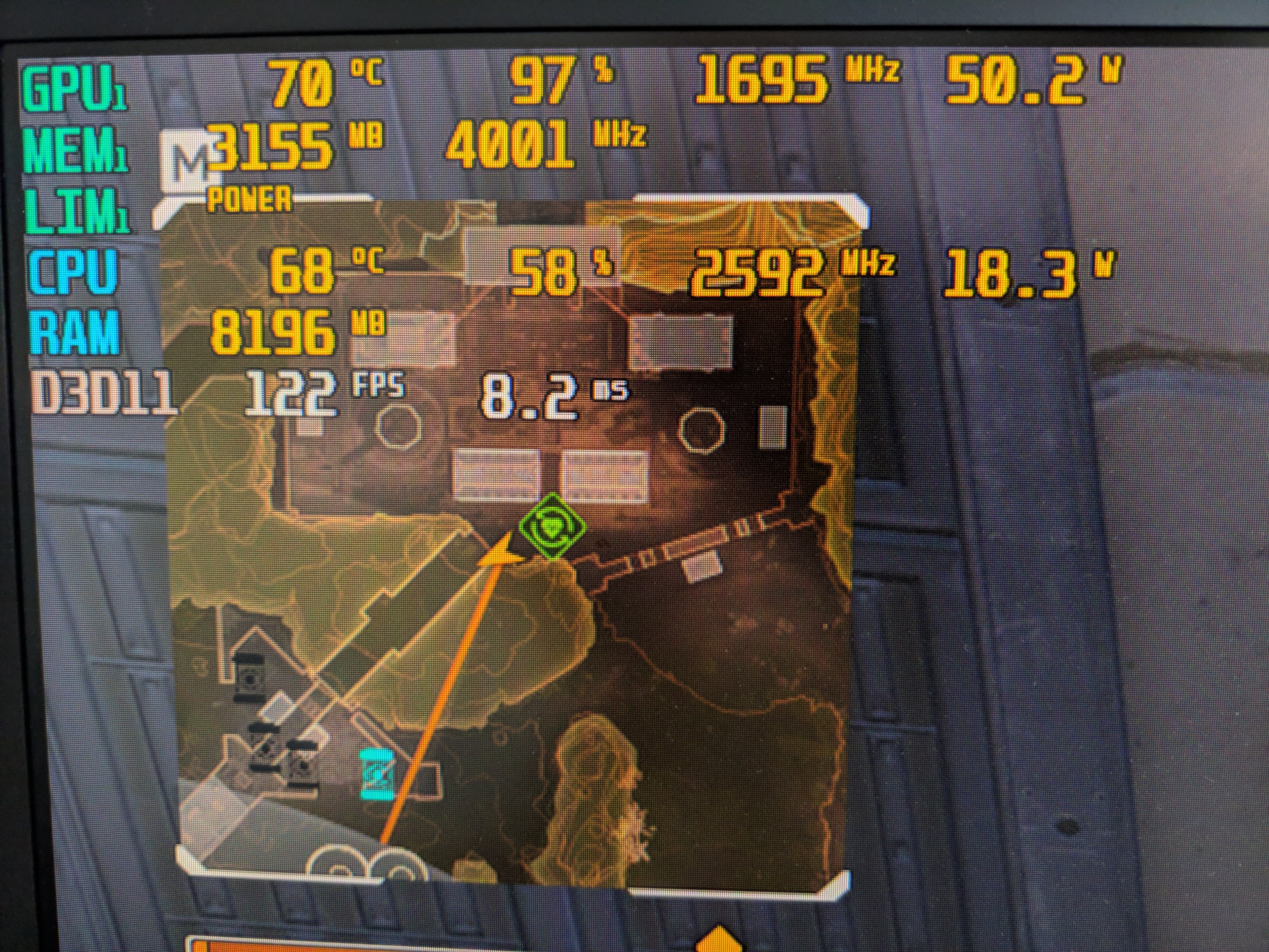

So, jetzt hab ich auch mal ein paar kleine Spielteste durchgeführt. Schaut soweit alles hervorragend aus. Takt wird gehalten, Temperaturen sind absolut stabil und im grünen Bereich und im Vergleich zu meiner 1050 ti aus dem 9570 sicher nochmal 30 Prozent Leistung on Top. Nur blöd das ich die Limits immer noch nicht einstellen kann, aber im Endeffekt erreciht man das gleiche auch über die Reduzierung des Takts.
