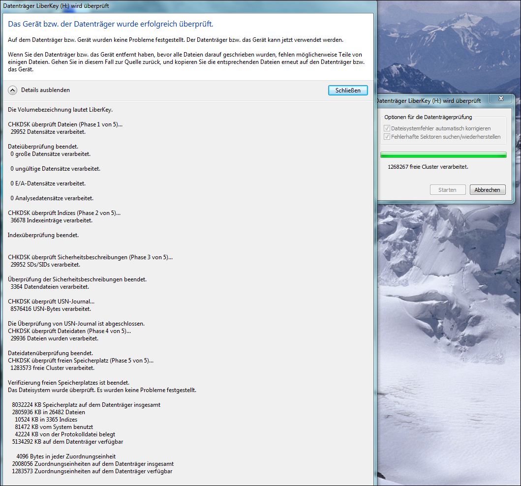

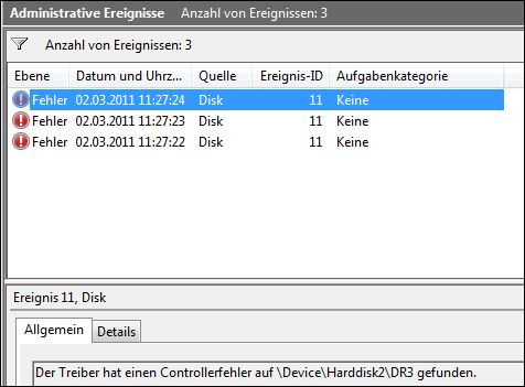

in der letzten Zeit habe ich öfter Fehler beim Abdocken vom USB-Stick.
deshalb habe ich
die Fehlerüberprüfung laufen lassen - keine Probleme festgestellt (01 Fehlerüberprüfung)

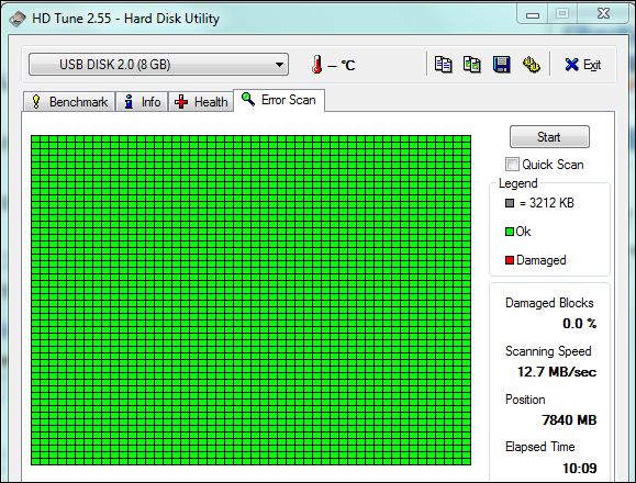

den Stick mit HD Tune geprüft - keine Probleme festgestellt (02 HD Tune)

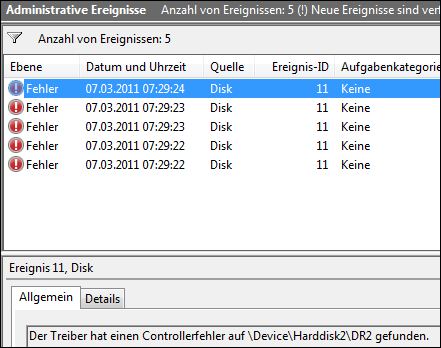

Die Ereignisanzeige zeigte allerdings folgendes an:
Protokollname: System
Quelle: Disk
Ereignis-ID: 11
Aufgabenkategorie: Keine
Ebene: Fehler
Der Treiber hat einen Controllerfehler auf \Device\Harddisk2\DR2 gefunden.

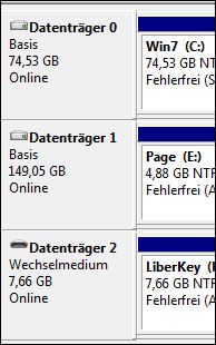

so wie ich das sehe, bezieht sich Harddisk2 auf meinen USB-Stick (03 Datenträgerverwaltung)
(04 Ereignisanzeige) zeigt, das, sobald ich den Stick einstecke, in der Ereignisanzeige augenblicklich gleich
3x diese Fehlereinträge erfolgen!

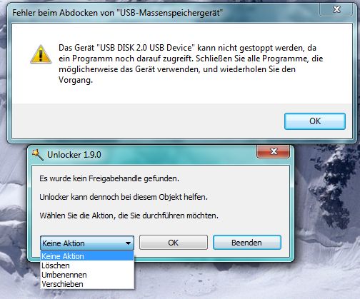

wenn Fehler beim Abdocken auftreten, wurde einige male der Unlocker empfohlen.
nur mit der angebotenen Auswahl vom Unlocker kann ich nix anfangen.
Ich möchte den Stick (05 Unlocker)
weder löschen
noch umbennen
noch verschieben

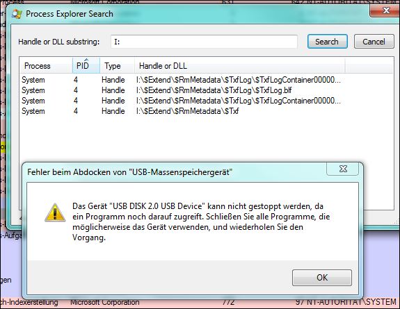

Zum Unlocker, schau Dir mal den virustotal Report an.
Als erstes würde ich mal ein Chipset Treiber Update durchführen.

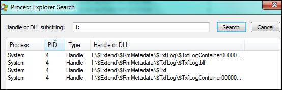

Wenn Du das Problem debuggen willst, kannst Du den Sysinternals Process Explorer versuchen und herausfinden welche Anwendung noch auf den Stick zugreift.
Den Stick kannst Du ja vorsorglich mal plätten (nullen). Das geht mit ganz gut mit DD für Windows.
dd --list » den richtigen Datenträger mit » dd if=/dev/zero of=/dasDevice bs=4096 --progress löschen.
Davor aber den Laufwerksbuchstaben rausschmeißen in der Datenträger Verwaltung.
Bei chkdsk steht übrigens "Es wurden keine Probleme festgestellt." Es scheint also nicht am Stick zu liegen. Irgendwas greift auf den Controller zu. Oft ist das der Fall wenn noch der Windows Explorer offen ist, oder die Commandline. Mach zur Sicherheit alles zu was auf den Stick zugreift.

Das Hauptproblem dürfte sein, dass ein Programm dauernd Zugriff auf den USB Stick hat, denn erst dann gibt Windows die Meldung aus, dass das Gerät nicht abgedockt werden kann. Als erstes heißt das nun das PRogramm finden welches den USB Stick in Beschlag nimmt und dann testen ob ohne dieses Programm die Fehler noch auftreten oder nicht. Es ist durchaus möglich das dieses Programm auch für die Meldungseinträge der Controllerfehler verantwortlich ist.

Als "Programm", was auf den Controller / Stick zugreift, so sieht es für mich zumindest aus,
kommt eigentlich nur Windows in Frage.....
noch mal der Ablauf:
1. ich starte den PC / Windows
2. ich öffne die Ereignisanzeige (vorher "gesäubert")
3. wähle Administrative Ereignisse
4. stecke den Stick rein
5. gehe auf Aktion --> Aktualisieren
und schon habe ich die Fehleranzeige (04 Ereignisanzeige) --> 1. Beitrag
da ist also nix mit irgendwelchen "Programme beenden"

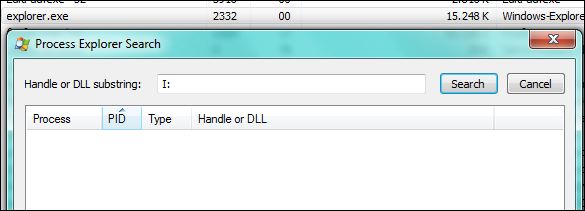

(Prozess Explorer 01)
zu diesem Zeitpunkt ist auch problemlos möglich, den
Stick "sicher zu entfernen"

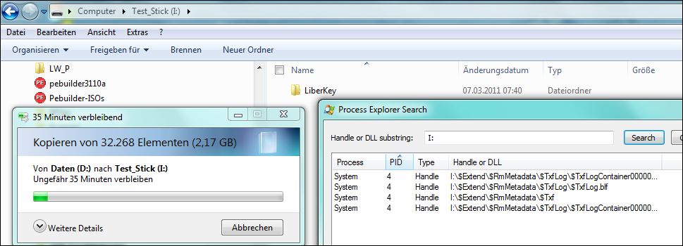

anschliessend habe ich mein "LiberKey" auf den Stick kopiert (2,17 GB)
wie man bei (Prozess Explorer 02) sieht, wird kein Explorer-Prozess angezeigt
wie gehabt, gab es auch keine FM in der Ereignisanzeige.
n a c h dem Kopieren den Prozess Explorer aktualisiert (Prozess Explorer 03)

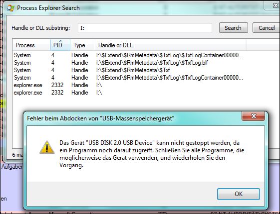

und es werden jetzt 2 Explorer-Prozesse angezeigt
die dann wohl auch verhindern, das ich den Stick "sicher" entfernen kann
wie man bei (Prozess Explorer 04) sieht, habe ich das Explorer-Fenster für den Stick geschlossen,
trotzdem ist "sicher entfernen " nicht möglich
einen Hinweis finde ich im Taskmanager
obwohl ich alle Explorer-Fenster geschlossen habe,
wird unter "Prozesse" immer noch der Explorer mit der PID 2332 aufgeführt,
also genau der Explorer-Prozess, der auch auf den Stick zugegriffen hat
unter "Anwendungen" im Taskmanager der Explorer nicht aufgeführt.
den Prozess Explorer zu schliessen hatte keine Auswirkung auf den Explorer mit der PID 2332
selbst diesen Prozess zu beenden und die explorer.exe neu zu starten hat nicht
geholfen, den Stick "sicher zu entfernen"
ich bin am Ende mit meinem Latein.........

neuer Explorer-Prozesse greift ebenfalls auf den Stick zu (Prozess Explorer 06)

Gibt es einen besonderen Grund, warum Du den Stick NTFS formatiert hast? Bei 8GB ginge FAT32 ja auch noch, kannst Du z.B. mit dem HP USB Disk Storage Format Tool formatieren.
Hast Du den Schreibcache für den Stick deaktiviert? Besser man wählt "schnelles Entfernen", denn das sichere Entfernen des Sticks kann ja erst erfolgreich sein, wenn kein Programm mehr darauf zugreift und das macht der Explorer bei Dir ja noch, bzw. ich vermute es könnte der Indexing Dienst sein. Ist der eingeschaltet? Mach den mal für den Stick aus.
Ansonsten mal mit "fsutil resource info i:" nachsehen, was da überhaupt eingeschaltet ist.
