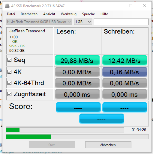

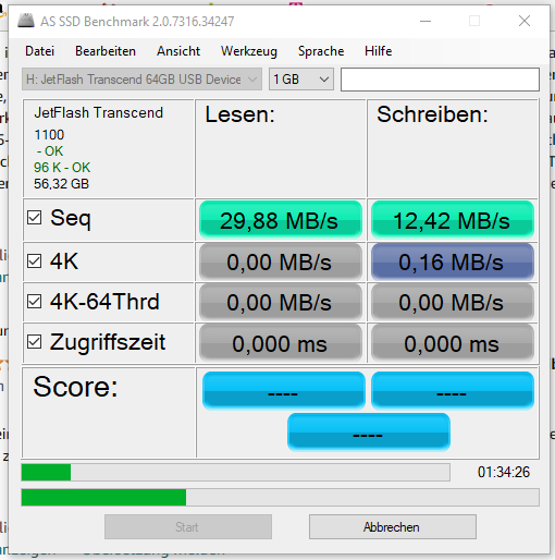

Ich lassen gerade einen Benchmark laufen, aber auch der läuft schon seit 15 Minuten und ist so weit gekommen:
[IMG]https://www.computerbase.de/forum/attachments/1684837100411-png.1360163/?hash=eac2bebf7cffe933e3ca3a195e61a0e0[/IMG]
Der Stick scheint wohl seine beste Zeit hinter sich zu haben.

Jetzt ist die Sache klar. Mit so einem 08/15 Stick vom Grabbeltisch wartet man sich natürlich einen Wolf.
Die Seq-Rate zeigt wie schnell er (mehrere GB) große Dateien lesen/schreiben kann. Keine Ahnung warum sich da alle darauf stürzen. Viel wichtiger für den täglichen gebrauch sind die 4K-Raten. Diese zeigen wie schnell normale kleine Dateien lesen/geschrieben werden können.
Deiner schafft wahnsinnige 0,16 MB/s. Der von mir empfohlene Transcend 25,xx MB/s. Also mal glatt das 156-fache.
btw. Ich finde den AS SSD Benchmark gar nicht so schlecht. Leider wird er nicht weiterentwickelt. Noch aussagekräftiger als der Standardtest, ist unter Werkzeuge der Kopier-Benchmark.
Auch cool, er zeigt ob das Alignment des jeweiligen Datenträgers passt (das OK hinter dem 96K).
